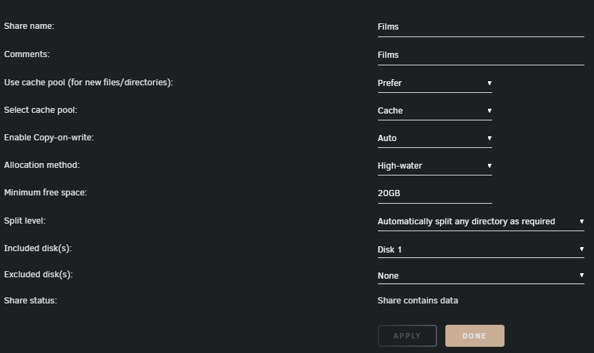

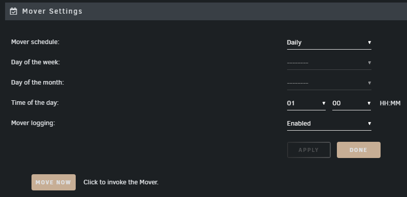

January 31, 20215 yr Bonjour tout le monde, Cela fais 3 jours que j'essaie de comprendre comment marche le cache et malgré pas mal de recherche je ne comprend pas pourquoi mon cache reste plein malgré que le mover soit activé. Configuration du dossier sur lequel l'option "prefer" est activé. J'ai essayé de le passer en "No" le use cache et le mover ne déplace pas non plus. La configuration de mon mover est comme ceci: L'intérêt du cache pour moi est d'avoir une copie rapide vers le NAS et après il déplace vers l'aray à 1h00 (CF config mover) Merci de m'éclairer 🙋♂️

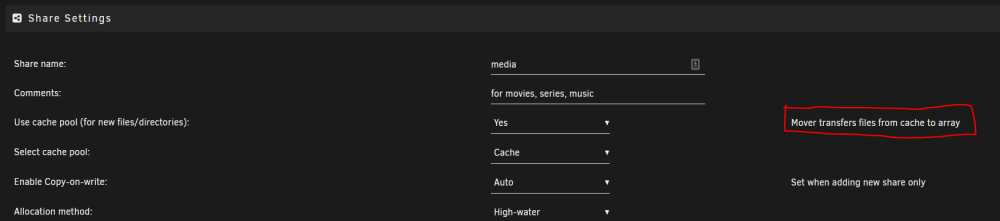

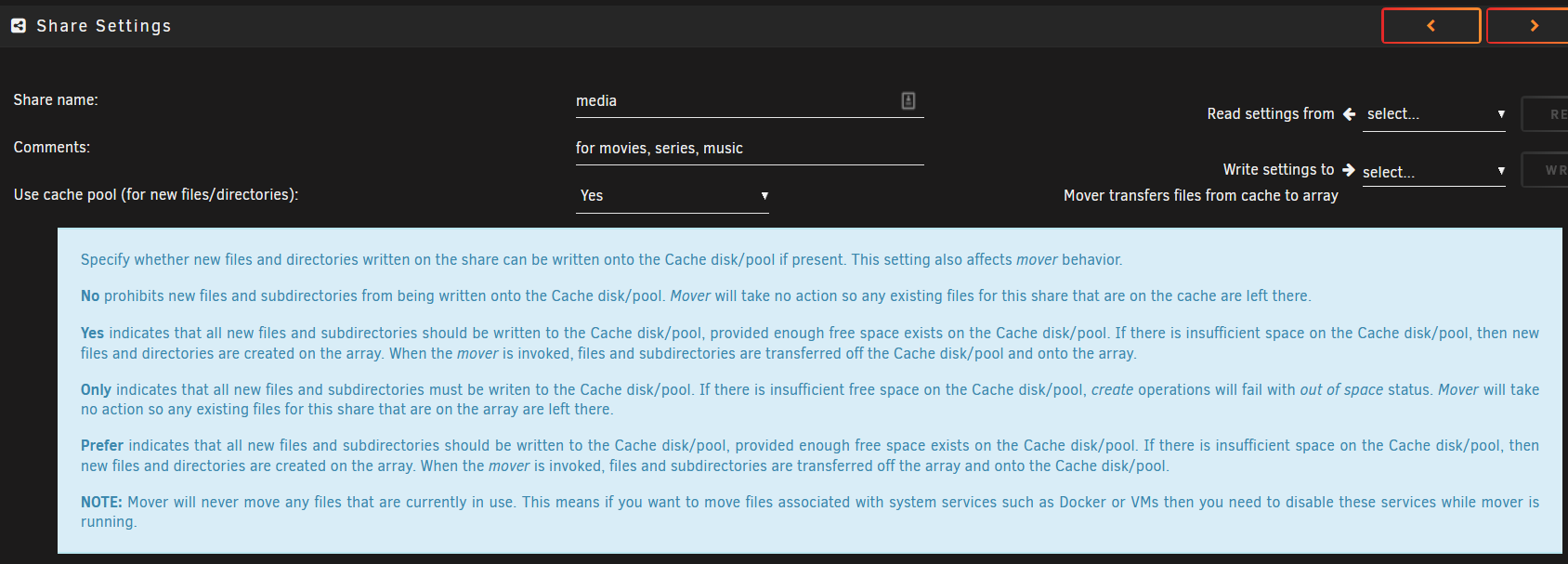

January 31, 20215 yr Salut, C'est l'erreur classique qu'on a tous fait au début. Faut dire que la formulation n'est pas super intuitive. Pour le comportement que tu recherches, il faut Cache : YES. Mais plus que la simple réponse, de quoi t'aider à comprendre et faire les bons choix dans le futur. Deux choses peuvent t'aider : - l'aide en ligne disponible en cliquant sur le texte à gauche ou sur le ? en haut à droite - le comportement du système est aussi résumé à droite du menu déroulant N'hésite pas si tu as d'autres questions.

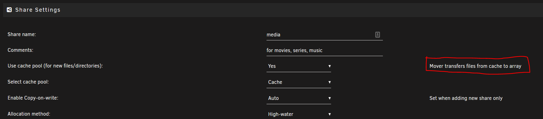

January 31, 20215 yr Author Merci pour la réponse rapide alors sur la première partie oui effectivement j'ai vu qu'il y avait une aide mais entre "prefer" et "yes" le doute était présent je pensais que le "yes" remplissait le cache tout le temps. En revanche pour la deuxième photo je n'avais jamais fais attention et c'est super utile !!! Du coup pour la partie system et appdata tu met en "only" ou "prefer" ? Merci 👌 Edited January 31, 20215 yr by Flo00719

February 6, 20215 yr Attention oui, Prefer et Yes sont des réglages complètement opposés pour la gestion du cache. Prefer signifie : garder les fichiers de préférence sur le cache et faire déborder dans l'Array si nécessaire. C'est très bien pour les éléments très utilisés comme les shares appdata, systems, etc. comme indiqué plus haut. C'est la théorie mais je n'ai pas de serveur de test où faire ce genre d'expériences pour voir quelles sont les conditions qui déclenchent une bascule. Yes signifie : oui je veux utiliser le cache pour accélérer le transfert vers l'Array. C'est souvent utile pour des fichiers volumineux qui ne sont pas souvent utilisés et principalement en lecture (Média notamment). C'est ce qu'il te faut dans le cas que tu décris. Bon, je paraphrase pour essayer de rendre ça clair hein, je trouve aussi que la formulation est parfois inutilement compliquée. Normalement avec l'indication sur la partie droite, ça permet de mieux comprendre ce qu'on a sélectionné. Pour la fréquence d'utilisation du Mover, c'est à chacun de voir et d'ajuster en fonction de la taille du cache et de l'usage. De mon côté, il tourne une fois par jour, sauf très occasionnellement quand je sais que j'ai beaucoup transféré et que Unraid me spam pour me dire que le cache commence à être très plein. En passant, je vous conseille fortement de prendre le temps de configurer des notifications en dehors de l'interface Unraid. Il y a un grand choix de plateformes, du simple email à des plateformes de notifications push pour mobile ou des messageries. C'est dans Settings / Notification. Le plus tôt vous serez au courant d'un soucis, le plus vite vous pourrez intervenir et moins il y aura de chance de perdre des données. On voit souvent des gens qui ont un disque en panne (émulé grace à la parité) et qui n'agissent pas puisque pas au courant. Ils ne s'en rendent compte que quand ils ont plus de disques KO que de disque de parité. C'est dommage de prendre le risque.

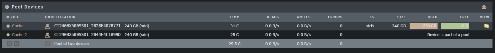

October 4, 20215 yr Salut @FabienG et bienvenue sur le forum. En effet, si on disque plante, tu perds ce qui est sur le disque. Deux solutions qu'on peut utiliser en parallèle : ne pas utiliser un mais plusieurs disques dans le pool. Ce n'est possible que si le système de fichier est BTRFS, par défaut il sélectionnera RAID1, mais d'autres types sont possibles. utiliser le plugin Appdata Backup/Restore v2 pour faire des sauvegardes régulières de appdata et libvirt.img Perso, mon cache est en RAID10 et je fais une sauvegarde hebdo. Concernant la température des SDDs, par défaut, les seuils sont adaptés aux HDDs, pas vraiment aux SSDs qui supportent mieux la température. Mais tu peux ajuster les seuil disque par disque si tu le souhaites. Tu peux aussi envisager d'adapter le refroidissement de ce disque si c'est vraiment haut.
October 5, 20215 yr Merci @ChatNoir ! Le fonctionnement du cache avait donc bien été assimilé (merci pour tes explications plus haut sur ce post). La mise en place d'un second disque pour le cache, et faire du RAID1 ne va pas être possible : il n'y a plus de place dans le MicroServer Gen8, il est plein . La solution sera donc de faire des backups du répertoire domains pour la sauvegarde des VMs. Les dockers et autres dossiers paratgés resteront sur l'Array. Suite aux mails d'alerte de température, les seuils pour le SSD du Cache ont été revus à la hausse. Merci encore
