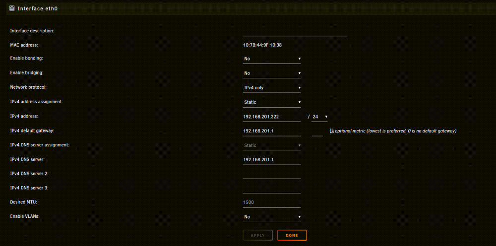

Hab meinen "alten" Unraid Server gegen neue Komponenten getauscht (performantere). Hatte beim alten Server LA aktiviert (mit 2 Intel 1Gb NIC´s) und hat bis dahin tadellos funktioniert.
Nun nach dem Umbau hat das Mainboard "nur" noch einen 1 Gbit NIC von Intel. Hab irgendwas komplett verstellt in den Network Settings, sodass ich mich dann entschloss die network.cfg und die network-rules.cfg zu löschen.
Zwischenzeitlich ist dann auch die 10Gbit X520-DA2 Karte gekommen und diese hab ich direkt eingebaut (ist aber bis jetzt noch nicht aktiv, da die SFP+ Komponeneten noch nicht eingetroffen sind).
Danach mit Bildschirm und Tastatur mit dem WebUI am Server direkt gestartet und das Netzwerk eingestellt.
(Die beiden 10Gbit Anschlüsse sind "shutdown inactiv" und sind eingestellt auf eth1 und eth2).
eth0 ist der 1Gbit Intel Nic.
Die IP ist eingestellt, das Gateway und der DNS.

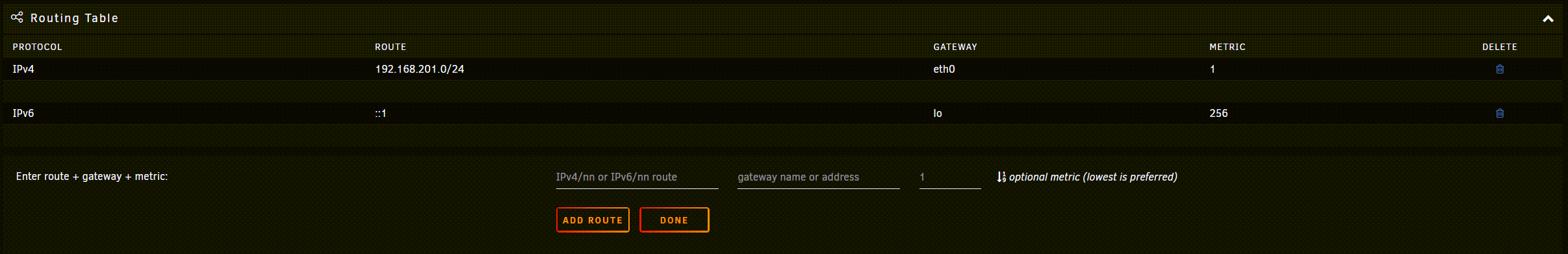

Mein Problem ist nun, dass ich mit dem Server nicht mehr ins Internet komme.
Über die Konsole kann ich einen erfolgreichen PING im Netzwerk aktive Teilnehmer ausführen.
Ein Ping auf www.google.de (oder auch .com) kommt die Meldung:
ping: connect: Network is unreachable
ABER wenn ich einen traceroute ausführe, wird mir das angezeigt:
traceroute to www.google.de (172.217.23.99), 30 hops max, 60 byte packets
Füre ich dann einen Ping auf 172.217.23.99 aus, kommt wieder:
Der Port am Switch ist im richtigen VLAN eingetragen und funktioniert mit einem anderen angeschlossenen Gerät einwandfrei (Internetzugang).
Bin mit meinem Latein am Ende.
Kapier es nicht mehr, was denn nun noch falsch ist...
PS: Boote im Legacy Modus (BIOS), was auch am Flash Drive eingestellt ist
Anbei noch ein paar Bilder.
PS: Hab das Bridging wieder eingeschalten, da ich diese für die VM´s benötige.
Mit oder ohne bridging, es funktioniert kein Internet, aber nur auf Unraid ebene. Mit den VM´s funktioniert das Internet Problemlos.
Danke schon mal im Voraus.

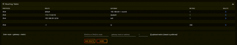

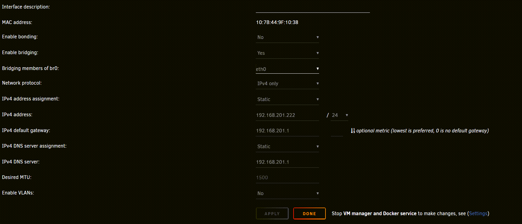

...mach mal enable bridging = YES und nimm nur den eth0 in die Bridge auf
Edit: Du hast nur die Route ins lokale Netz, keine Default Route...warum auch immer.
Edit2: default Route manuell einbauen, unten in den Settings auf eth0:  0.0.0.0/0  GW: 192.168.201.1

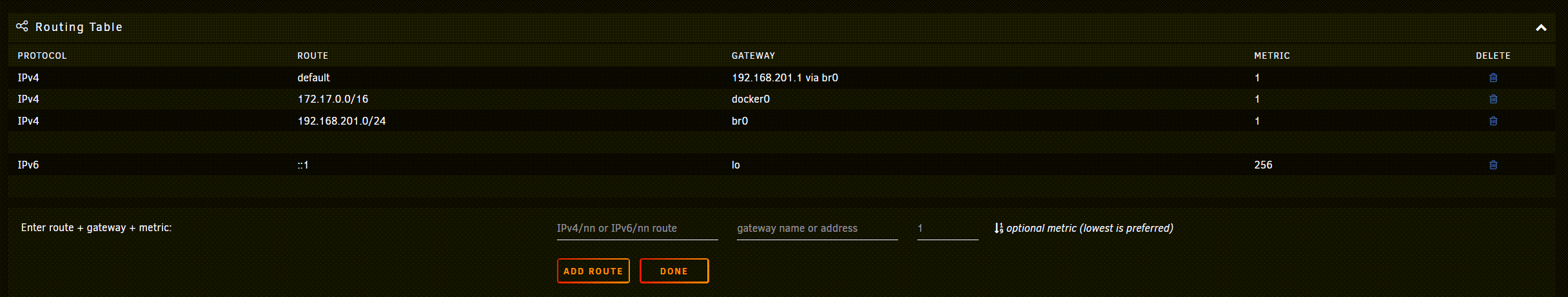

Hab das so nun eingetragen. Korrekt?

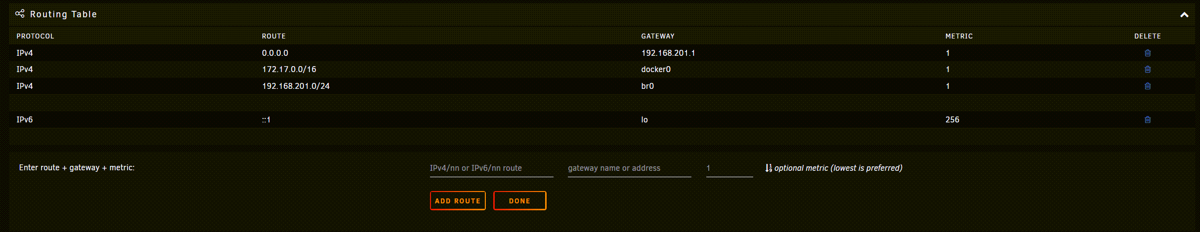

Jippi... habs hinbekommen...
Siehe Anhang 😃
Danke!
...genau...die default Route sollte da hin...hat unRaid das nun selbst erledigt, als Du die Bridge aktiviert hast?
Zumindest war das meine Hoffnung....
Ansonsten, manuell musst Du 0.0.0.0./0 als IP verwenden, nicht 0.0.0.0 ohne Netzmaske.
