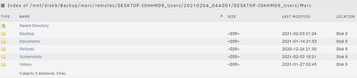

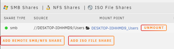

Wenn du das andersherum machst, kann der Server die Dateien von deinem Windows Rechner abholen und in einen Share kopieren, wo der Windows Nutzer keine Zugriffsrechte für besitzt.
So mache ich das:
und sichere meinen Rechner ebenfalls mit meinem Script:
In Windows habe ich dazu einfach rechte Maustaste -> Zugriff gewähren auf -> bestimmte Person -> Unraid. Den User habe ich vorher über die Windows Benutzer-Einstellungen angelegt:
Natürlich besitzt dieser nur lesende Rechte. Ein ganz simpler Schutz gegen Ransomware (sofern nicht der Windows Rechner und der Unraid Server über Sicherheitslücken verfügt).
