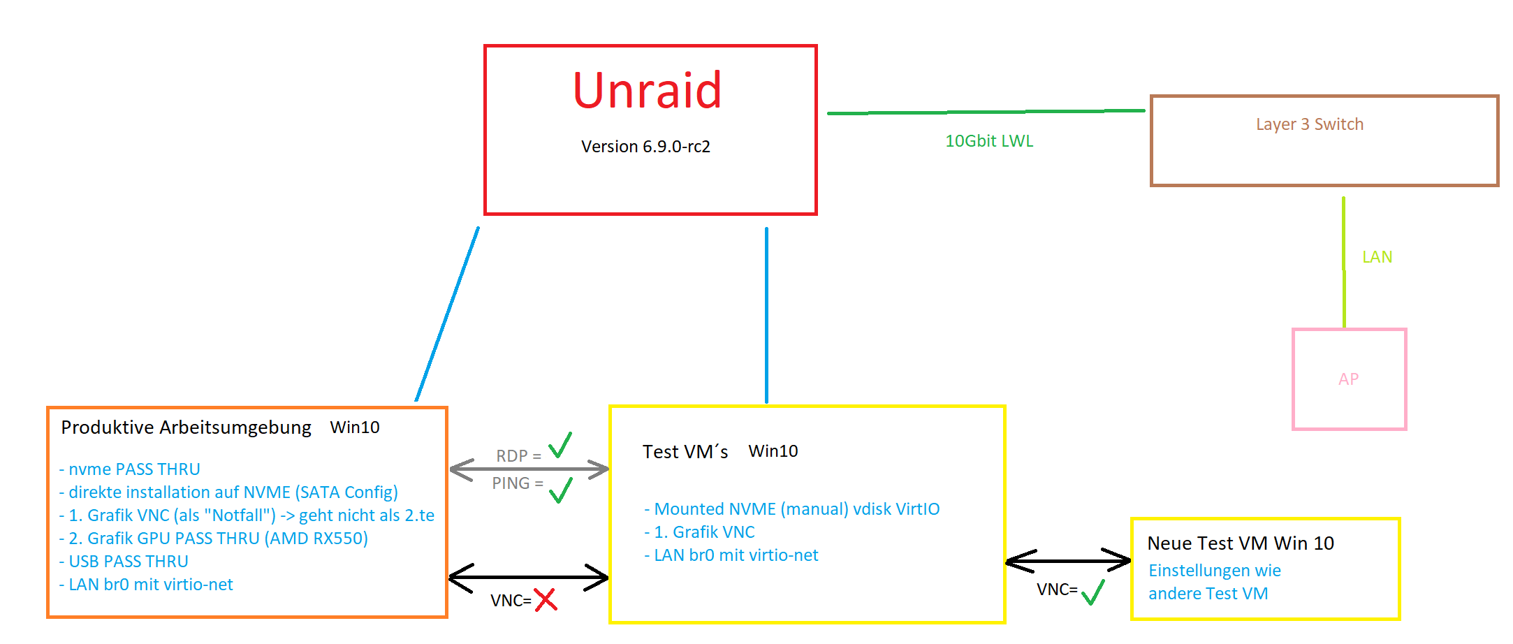

Fasse ich korrekt zusammen, dass eine VM die andere nicht erreichen kann? Schon angepingt? Mac-Adressen unterschiedlich oder versehentlich alles 1:1 übernommen?
Hab kurz mal (nicht schön, aber selten 🙂) in Paint was erstellt.
Glaub das erklärt es besser, wie Worte...
RDP Verbindungen, Internet, Ping ist alles ok und funktioniert soweit tadellos.
Möchte auch zukünftig mehrere Test VM´s laufen lassen wo auch u.a. neue erstellt und gelöscht werden. Problem ist wie gesagt, dass ich über die Produktive Arbeitsumgebung nicht per VNC auf eine bestehende oder neue VM zugreifen kann. Warum auch immer....
Mein Tablet, wo per AP auf Unraid zugreift (WEB Oberfläche), funktioniert VNC zu der Produktiven Arbeitsumgebung und zur neuen Test VM.
Hab mir heute damit beholfen, dass ich die Installation übers Tablet Organisiert habe, bis ich RDP aktivieren konnte..... Ist aber nicht Zukunftsorientiert 😃
Danke für die Hilfe 😀
PS: Hab gerade getestet, Produktive Arbeitsumgebung -> RDP -> Test VM -> NEUE VM erstellt auf Unraid.
Ergebnis => VNC funktioniert!

Moin.
Hab das "Problem" gefunden..... 🙄
Der "Webschutz" vom "Total Security" hat dazwischen gespuckt... die Lösung kann so einfach sein..... ^^
