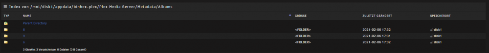

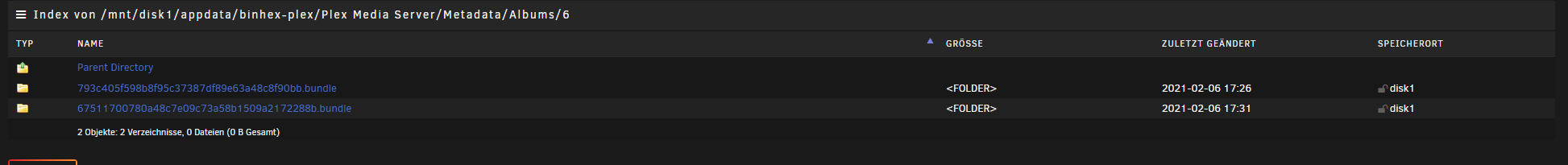

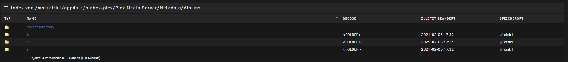

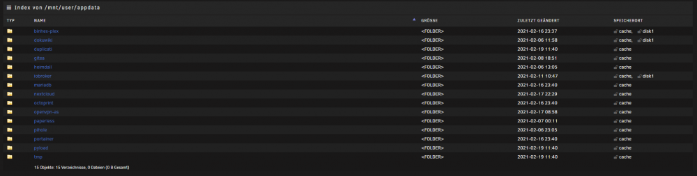

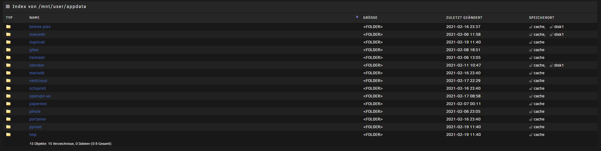

Ich habe den Share appdata auf Cache:Bevorzugt, es sind auch alle Ordner vollständig auf den Cache übertragen worden. Allerdings sind die Order von iobroker, plex und dokuwiki unvollständig zusätlich noch auf disk1. Kann ich sie einfach löschen ? Habe alles gestoppt und den Mover gestartet aber die Daten bleiben dort.

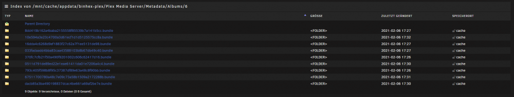

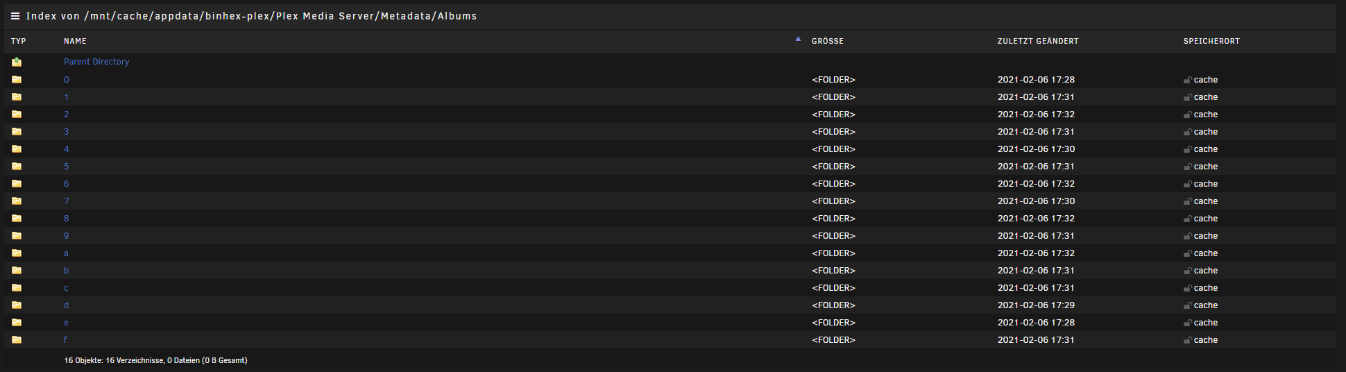

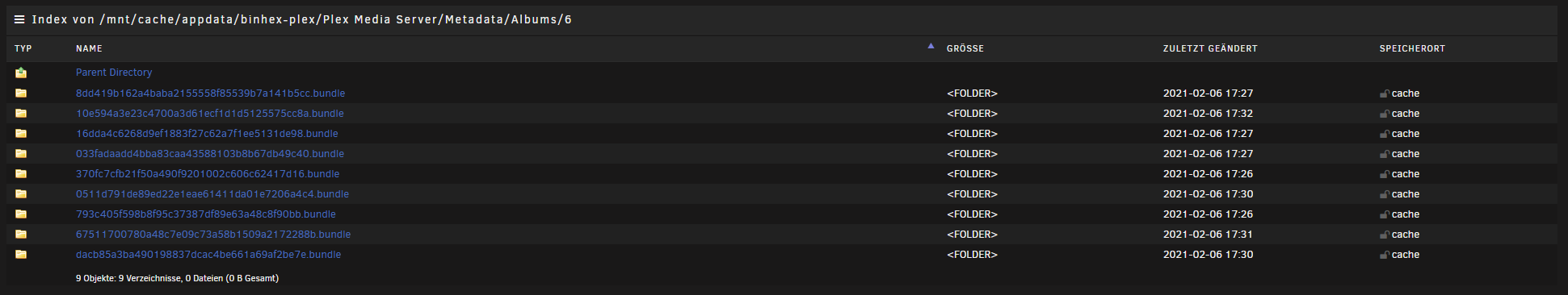

Ja aber auf dem Disk1 sind nur Bruchstücke. Auch sind die Änderungsdaten gleich.
21136710_2021-02-1912_36_27-Window.thumb.png.52cfe11287933bce5b908a7a6e59e0cd.png1215831638_2021-02-1912_37_00-Window.thumb.png.a369208f94c334787b6a46d4067df001.png2002990796_2021-02-1912_37_50-Window.thumb.png.99eff5a644e91dd3281fc9a378ac50e4.png1741664575_2021-02-1912_38_06-Window.thumb.png.108c6d8cb74df8a15e5496f34f41524a.png

Kann es sein, dass du im laufenden Betrieb mal die Cache-Einstellung von appdata geändert hast?
Das Problem ist nun: Welchen Dateien traust du mehr?
Wenn der Cache jetzt auf Prefer steht und die Container alle funktionieren, kannst du vermutlich alles auf disk1 löschen. Aber ohne Gewähr.

Danke. Ja steht auf Prefer. Ich schau mal, da auf dem Disk1 auch noch Änderungsdaten von heute sind 😆. Wenn ich die Ordner lösche kann ich dann den ganzen appdata Ordner löschen oder nur die von den Dockern?

Bei prefer bleibt nichts auf disk1 übrig.
Bei mir eben schon ^^.
Ja... außer die Dateien sind auf beiden Seiten vorhanden. ^^
