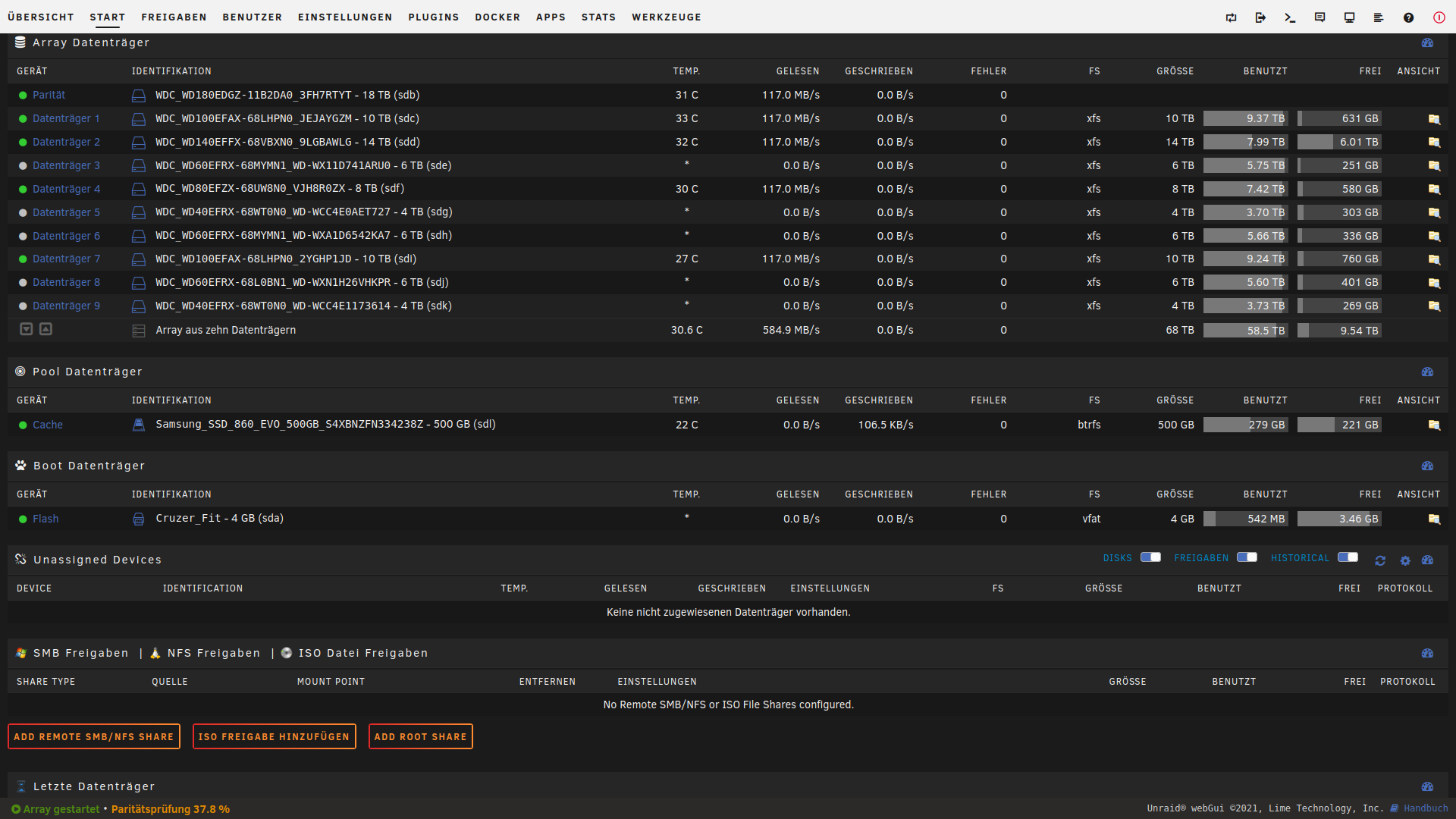

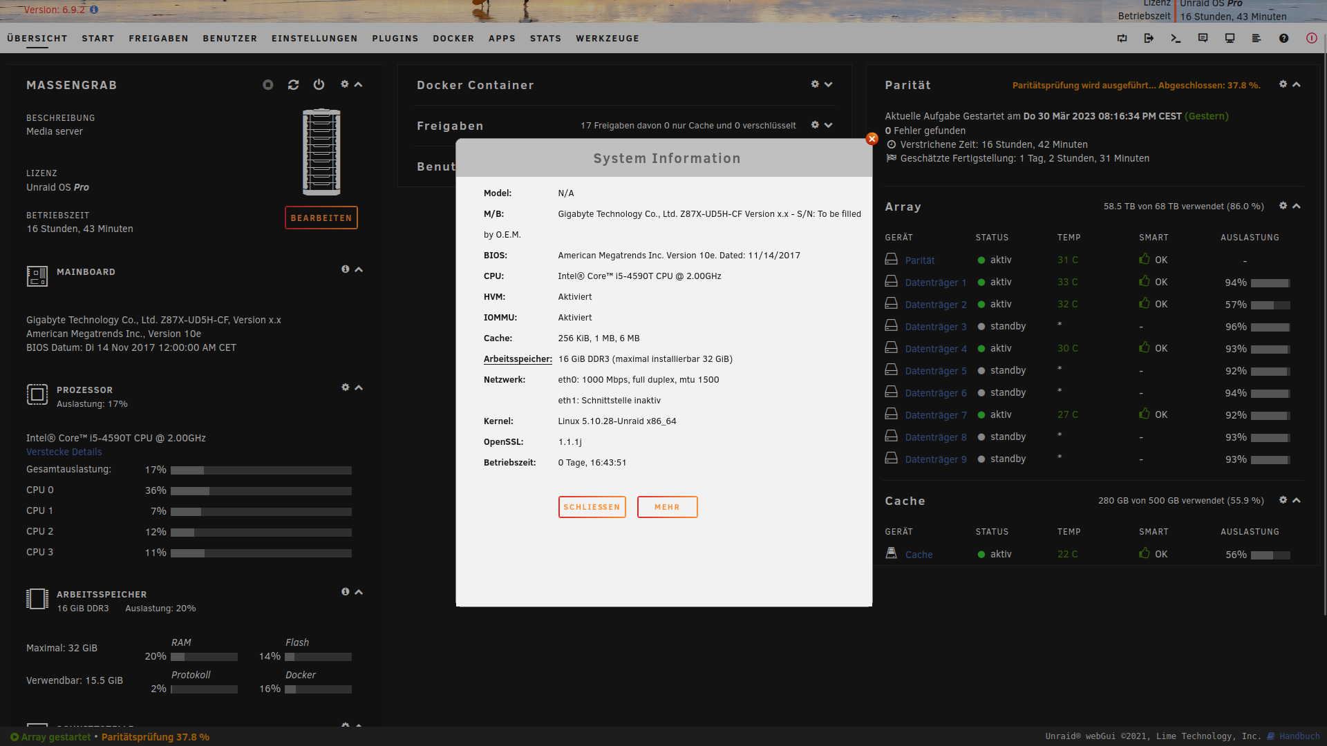

  2. Hallo, gestern war der Server mal wieder nicht erreichbar. Das passiert alle paar Monate/Jahre mal und ich muss einen Reset mittels Powerbutton machen ...parity check dauert dann zwar fast 2 Tage, aber was solls? Da dachte ich mir ich schaue mir mal das System an und habe festgestellt, dass die Hauptbestandteile (Mainboard, Netzteil, Boot-Stick, Lüfter 2014 in Betrieb genommen wurden. Ich wechsele ca. jährlich eine von 10 Festplatten gegen eine größere, wobei die älteste 5 jahre und die jügste 8 Monate ist. Da sind also immer halbwegs "geringe" Laufzeiten anzutreffen. Der Server läuft so um die 320 Tage im Jahr... Mich würde nun mal interessieren, wie ihr mit der zunehmenden Skepsis in Bezug zur Alterung der Komponenten ungehen würdet. Ist lansam die Zeit für etwas Neues gekomen? Wie handhabt ihr das? Wie alt ist euer Geraffel?
  3. Hallo, ich hänge mich hier mal rein mit folgendem Anliegen; 1. Paritätsplatte getauscht gegen eine größere Platte, Wiederherstellung der Parity läuft... 2. die frei gewordene Platte (ehemals Parity) soll gegen eine andere 3. Platte im Array getauscht werden Würdet ihr einfach die Daten der zu ersetzenden Platte (3) auf die freigewordene (ehemals Parity) kopieren und damit zufrieden sein oder würdet ihr nach dem Austausch der Platte 3 die Daten wiederherstellen lassen? Den Schritt kann ich mir doch eigentlich sparen oder? Grüße und hoffe es war nicht zu unverständlich...
