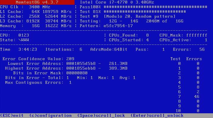

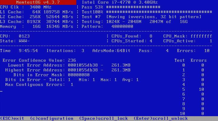

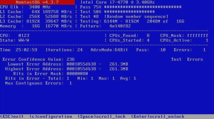

1 hour ago, hawihoney said:
... ich staune immer wenn ich hier über MEMTEST lese. Bis mir jemand das Gegenteil beweist halte ich MEMTEST für ein Plazebo bzw. eine Möglichkeit die eigentlich Fehlersuche nach hinten zu schieben ;-)
Diese Module hier haben mich 2019 einige Nerven gekostet.
Ohne Memtest hätte ich länger gesucht (aber das fehlerbild deutete schon auf Speicher hin, wenn WIndows bei mehreren Installationen unterschiedlich rumzickt, war es meist der Speicher/Ram.
