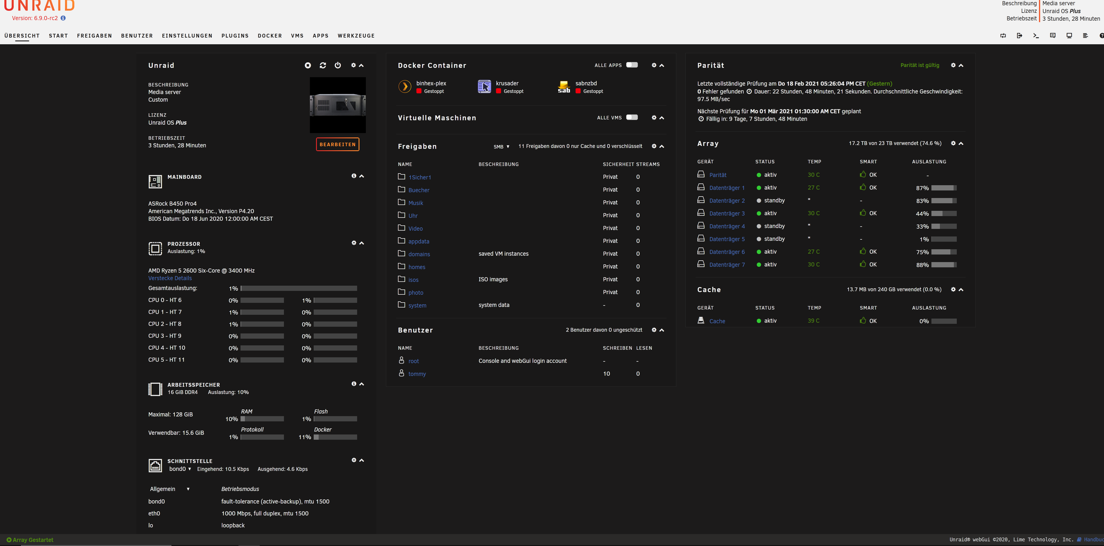

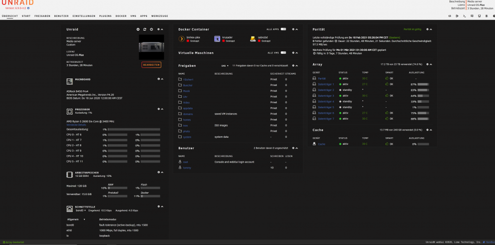

Hallo, jetzt wird es mir schon peinlich. Habe ein Problem gelöst tun sich zwei neue auf.
Mein Problem, oder auch nicht das weiß ich ja nicht ist, das der Unraid an Arbeiten ist und ich weiß nicht warum. Ich denke aber es Rüdeln nur die Festplatten, den CPU Aktion ist nicht gerade.

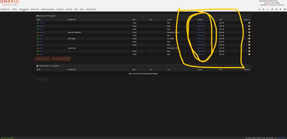

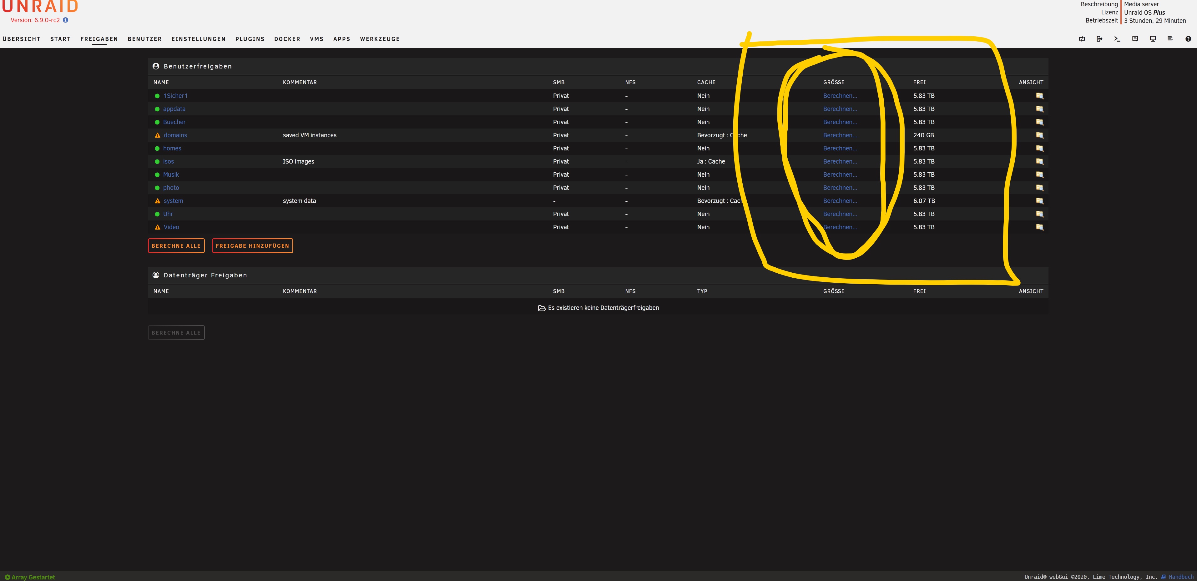

Ich habe vor einen Tag Plex installiert, kenne es schon von Synology, war kein Thema. Seit dem Laufen die Festplatten in einer Tour. Cover Suche usw. ist schon alles durch. Aber wieso steht, auf den Bild zu erkennen, BERECHNEN. Was berechnet er, an den Freigaben usw, war ich noch nicht bei. Hat was mit dem Button zu tun "BERECHNE ALLE" Was auch nicht was der Zutun hat. Habe ich aber auch nicht gedrückt.
Wenn einer weiß was da passiert, und ist es Nötig? Kann ich es abbrechen?
Hatte Unraid auch schonmal neu gestartet. Ohne erfolg.
Das ist ein Link. Er macht aktuell gar nichts. Wenn du da drauf klickst, berechnet er die Dateigröße dieses Ordners. 😉

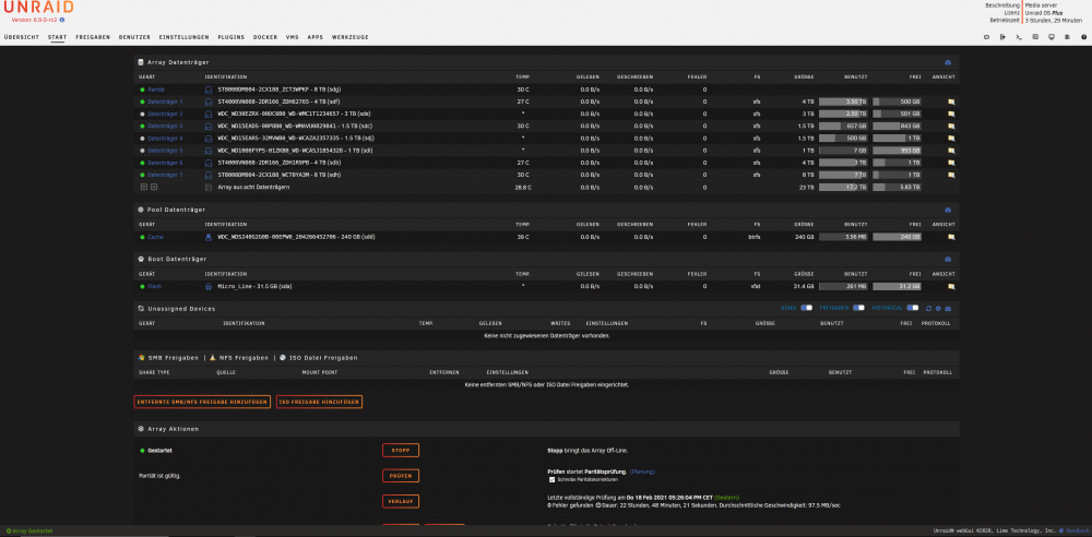

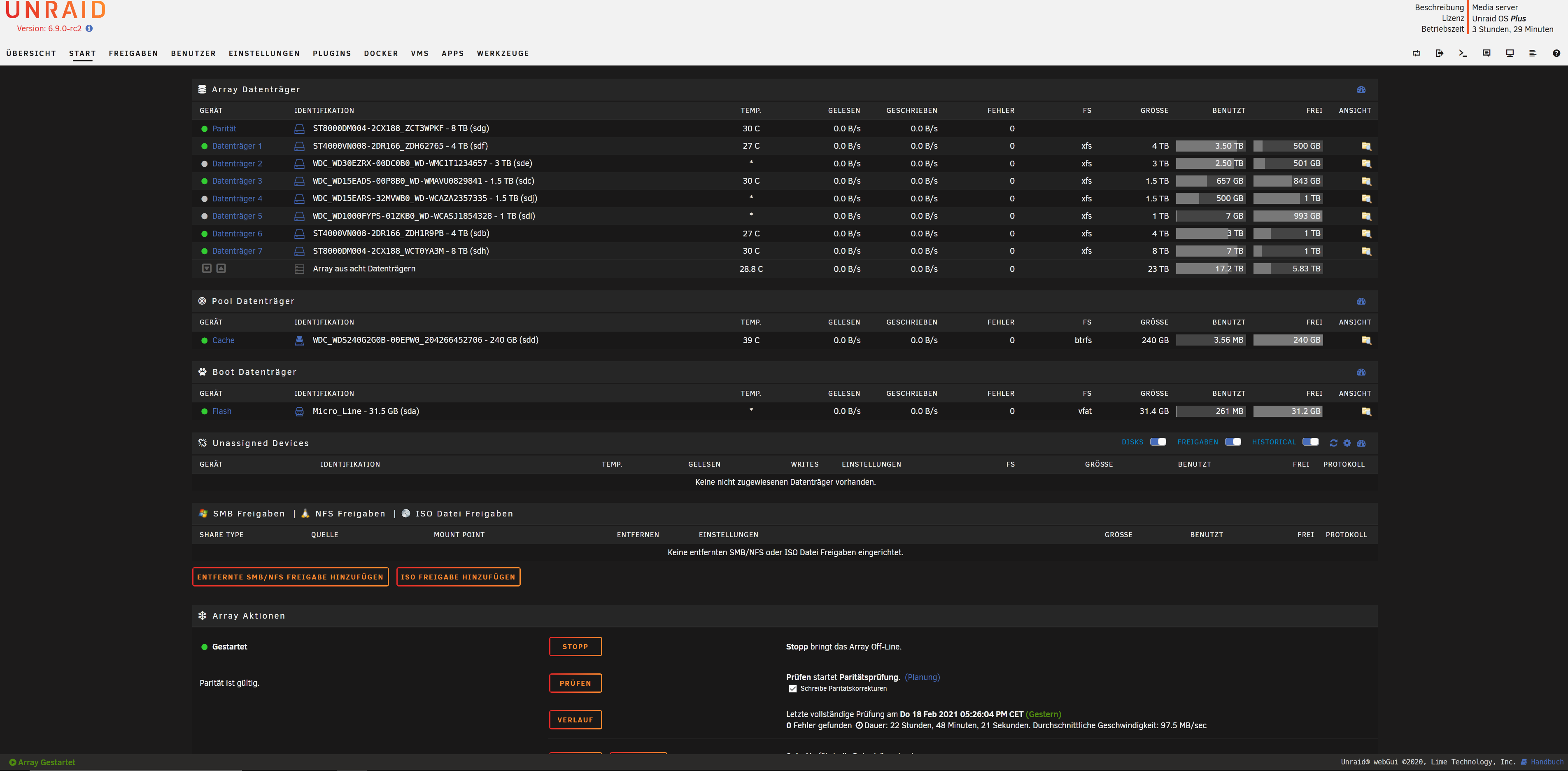

Auf dem Screenshot steht doch 0.00 B/s bei Gelesen / Geschrieben?!

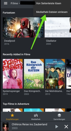

Dass die Platten an sind, muss andere Gründe haben. Sind es zufällig nur die, die bei Plex eingebunden sind? Hast du da die Auto-Indexierung aktiviert? Ich Indexiere nur manuell über die Android App:
