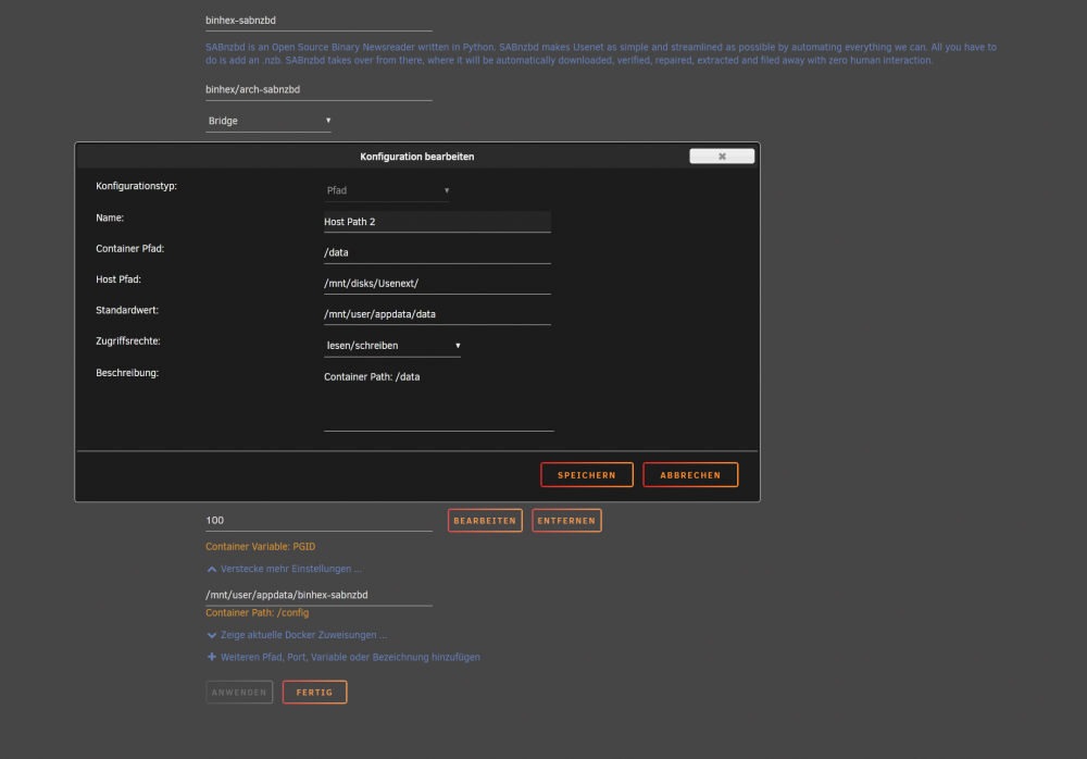

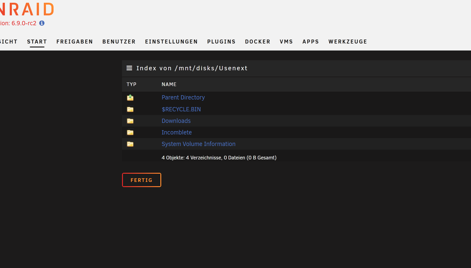

Vom Prinzip sieht das richtig aus. Du musst jetzt nur den Pfad "usenext" gegen den von der USB Platte ersetzen. Wenn du auf der Disk Übersicht bist und die Disk gemountet hast, kannst du dir da den Inhalt anschauen und oben drüber steht dann auch der Pfad.

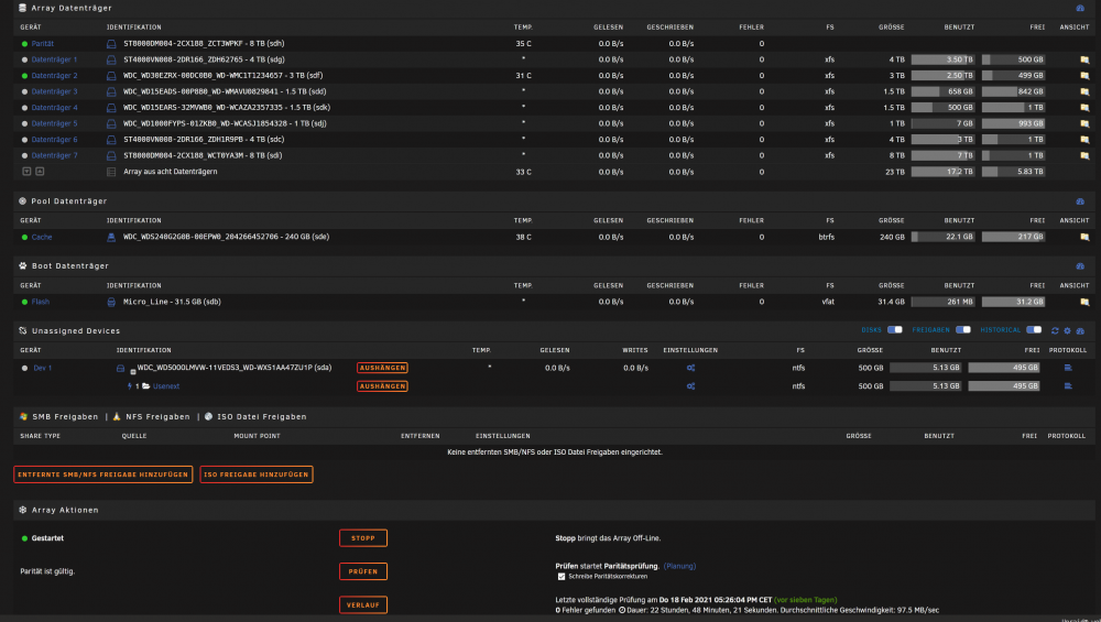

Aber das ist doch schon der Pfad, oder sehe ich das mal wieder falsch. Also der Festplatte wo ich die Downloads hin haben möchte.

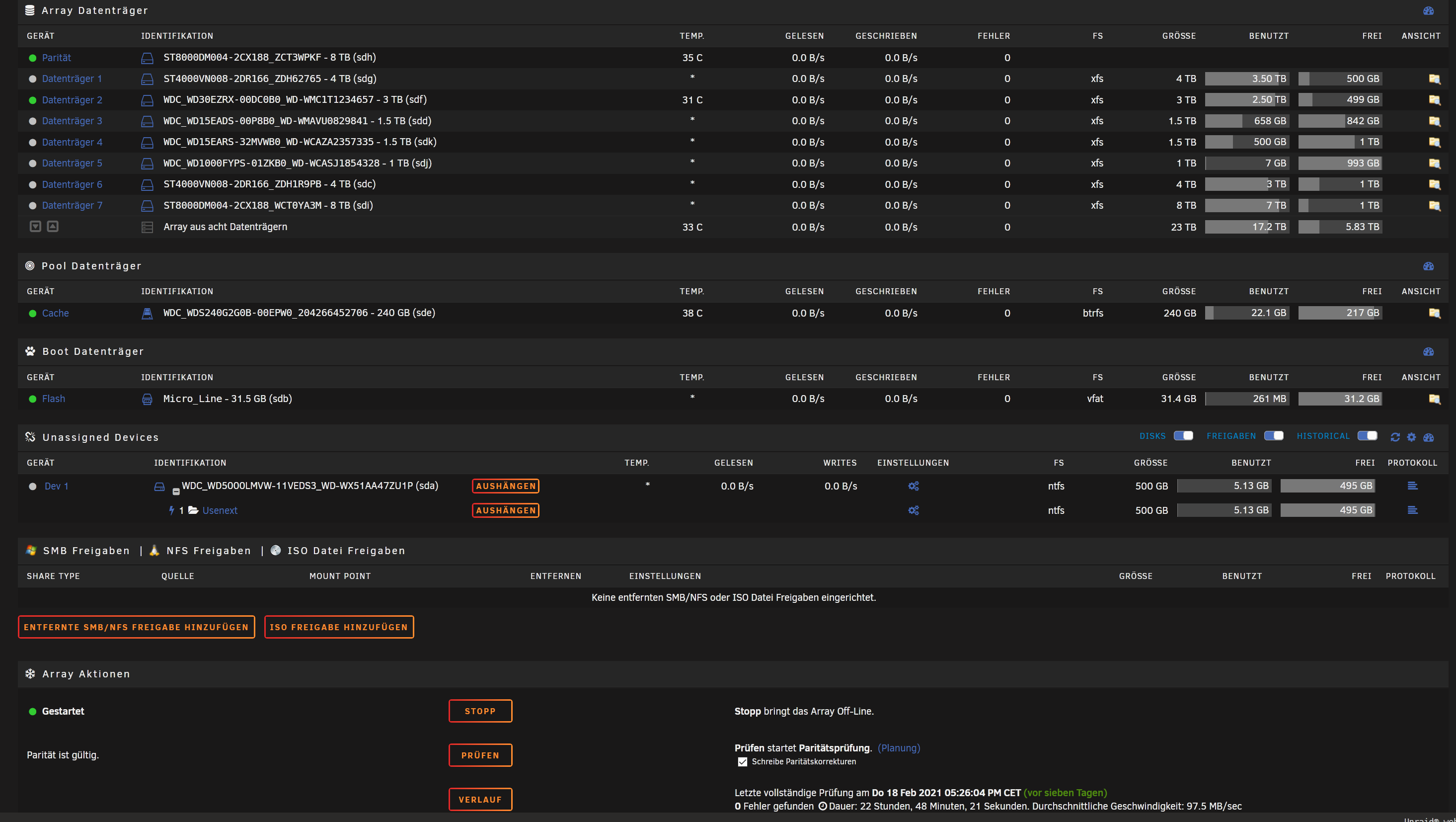

Das kann ich dir nicht sagen. Genauso gut könntest du jetzt unter "disks" einen Ordner erstellt haben. Der läge dann vermutlich im RAM (da Unraid im RAM liegt).
Du musst schon sagen ob du unten das USB Laufwerk gemountet hast und da dann drauf geklickt hast. Also sind die Dateien auf der USB Platte oder nicht? Und heißt der Pfad zu dieser Platte wirklich "Usenext"?

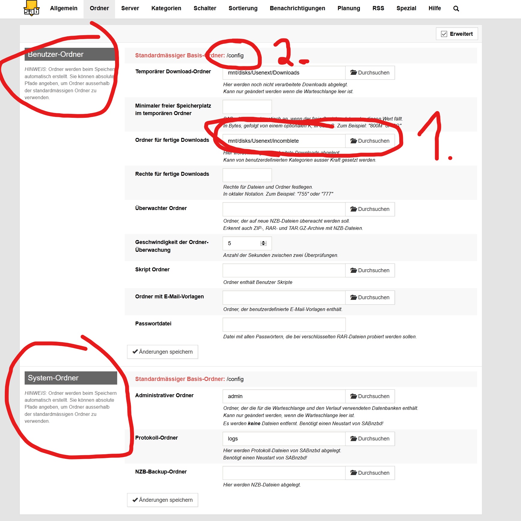

Innerhalb vom Container gibt es nur /config. Diesen hast du über die Container Einstellungen auf /mnt/disks/Usenext weitergeleitet. Im Container gibt es den Pfad /mnt nicht. Du kannst dort die USB Platte nicht direkt angeben. Also /config muss im Container selbst so eingestellt bleiben.
Du hast immer noch nicht beantwortet wie der Pfad der Platte heißt. Was steht nun in der Unassigned Disks Tabelle?
