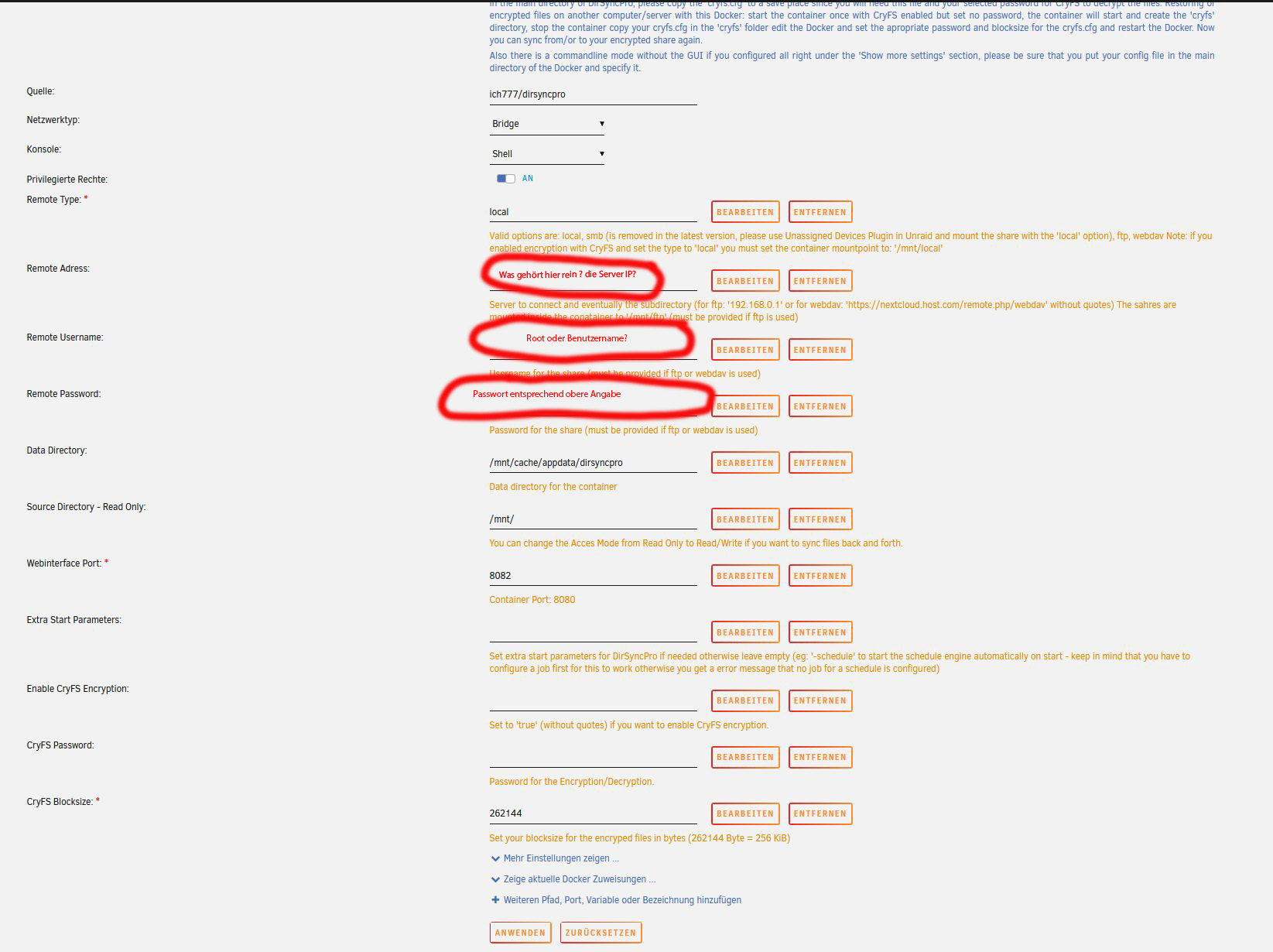

Guten Abend @ich777 ich habe ein Problem mit deinem Dirsync Container.
Am Server mit dem anderen Bord hat es geklappt aber jetzt schaffe ich es nicht das er eine stabile Verbindung aufbaut.
Er verbindet sich kurz und dann ist die Verbindung getrennt.
Ich hänge dir einen Screen an mit den unklaren Stellen.
Jede denkbare Möglichkeit habe ich schon versucht aber an irgendeiner Kleinigkeit scheitert es jetzt.
Mein Ziel ist es am Server angeschlossene USB Festplatten mit dem Bestand am Server abgleichen zu können.
Der Pfad /mnt/ sollte ja dann richtig sein? Schreib und Leserechte sind eingeschaltet.
Containerport habe ich verändern müssen.
Bei Remote brauchst du gar nichts eintragen wenn du dich nicht per ftp/webdav verbinden möchtest.
Hast du die Festplatte per Unassigned Devices gemounted?
Wie meinst du das? Was verbindet sich kurz und was wird getrennt? noVNC?
Ein Log vom Container wäre hilfreich (auf das Symbol klicken und dann Log, alles markieren und in ein textfile kopieren, speichern und hier dann ins Antwortfeld reinziehen per Drag'n'Drop.

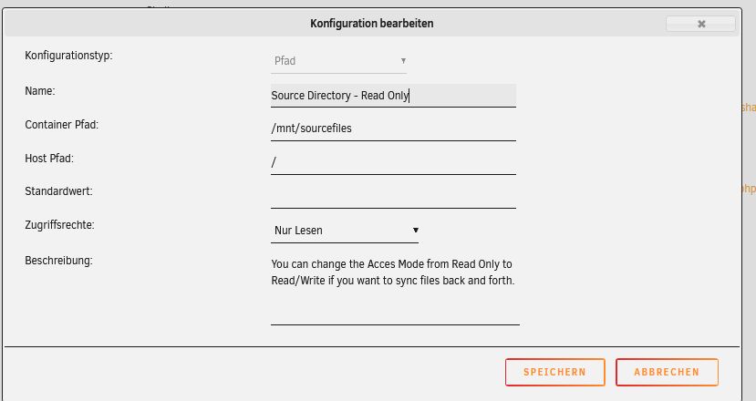

Eine Frage noch
Source Directory - Read Only: Bedeutet Dir A (Quelle) kann nicht verändert werden ?
In Dirsync läßt sich ja die Richtung ja einstellen.
Wenn ich von  Dir B  Richtung  Dir A abgleiche kann ich im Bestand aber Dateien erstellen.
Soll das so sein? Bei Zugriffrecht nur lesen sollte das ja nicht funktionieren?
Genau, das hab ich nur zum Schutz eingestellt, wenn du willst kannst du das auch ändern damit du lesen und schreiben kannst.
Das kann nicht sein, bitte kontrolliere nochmal deine Einstellungen, wenn im Template nur lesen eingestellt ist dann kann auch der container nur lesen und nicht schreiben, hast du evtl die Verzeichnisse vertauscht?

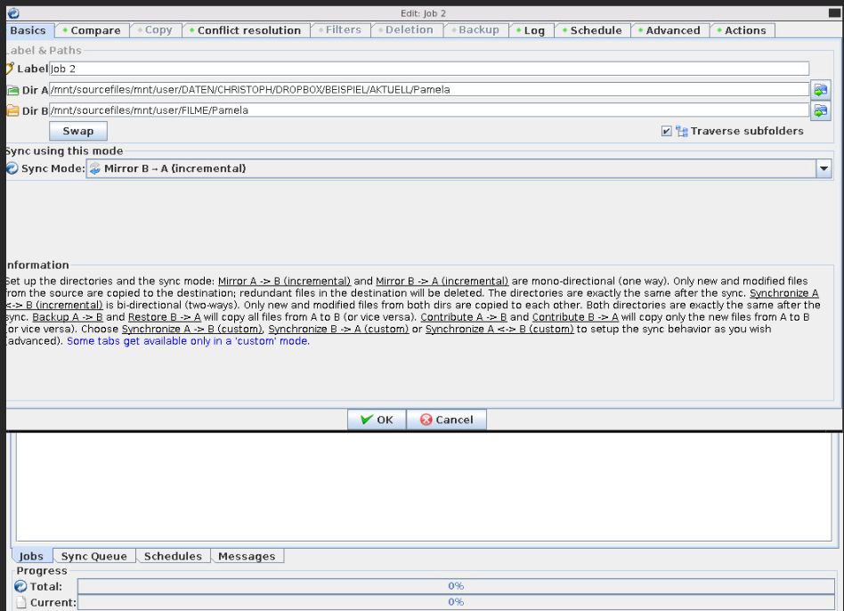

Ich habe es gerade getestet.
Mit den Einstellungen auf den Bildern habe ich aus dem Dir A ( gepflegter Bestand)  Daten gelöscht die ich vorher aus dem Dir B zu Testzwecken entfernt hatte.
Also Richtung B zu A löscht er.
Das waren 2 Ordner die schon am Server waren ich werde es nochmal testen mit Dateien die auf der USB Platte richtuung server gehen sollen.
Dann handelt es sich aber um einen Fehler in Unraid, ich werde das auch schnell mal testen.
Wenn ich am Server zwischen 2 Shares  abgleiche löscht er Daten.
Von der Externen Platte Richtung Share löscht er nicht.
So wie es sein soll.
Hast vollkommen recht da funktioniert was nicht richtig, das sollte so nicht möglich sein...
Ich muss mir das mit den CAP's nochmal ansehen die ich da mitsende, bitte gib mir ein paar Tage zeit.
