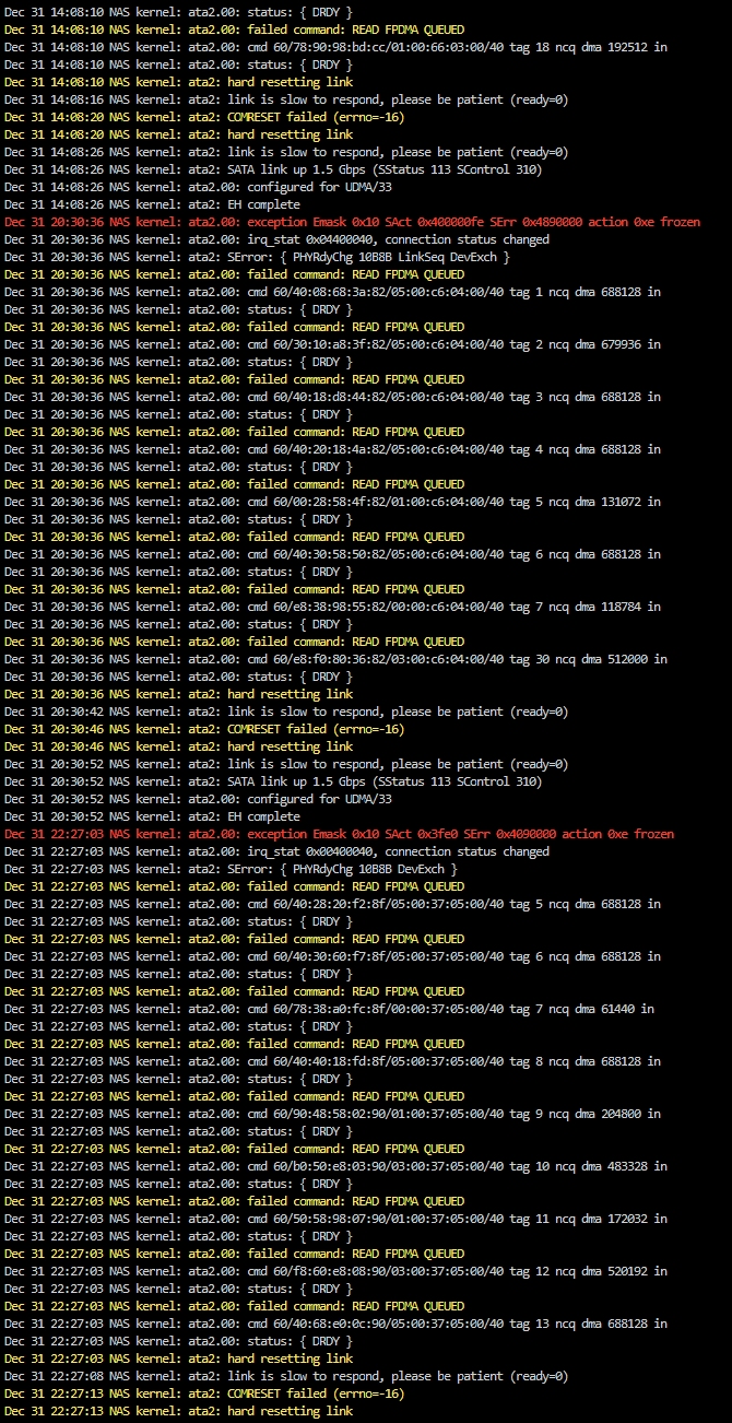

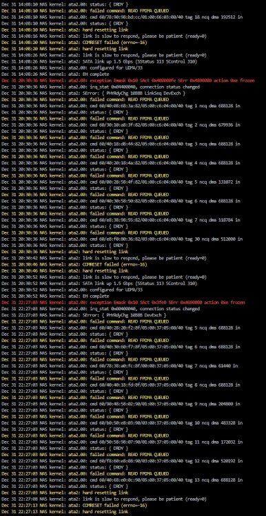

  1. Danke dir für den Hinweis bezüglich Kabel. Ich habe mir gerade neue Kabel bestellt. Die alten sind fast zu kurz und auf Spannung. Da kann es durchaus sein das eines Kontaktfehler macht. Werde sie jetzt auf längere und hochwertige ausstauschen und hoffentlich damit das Problem lösen.

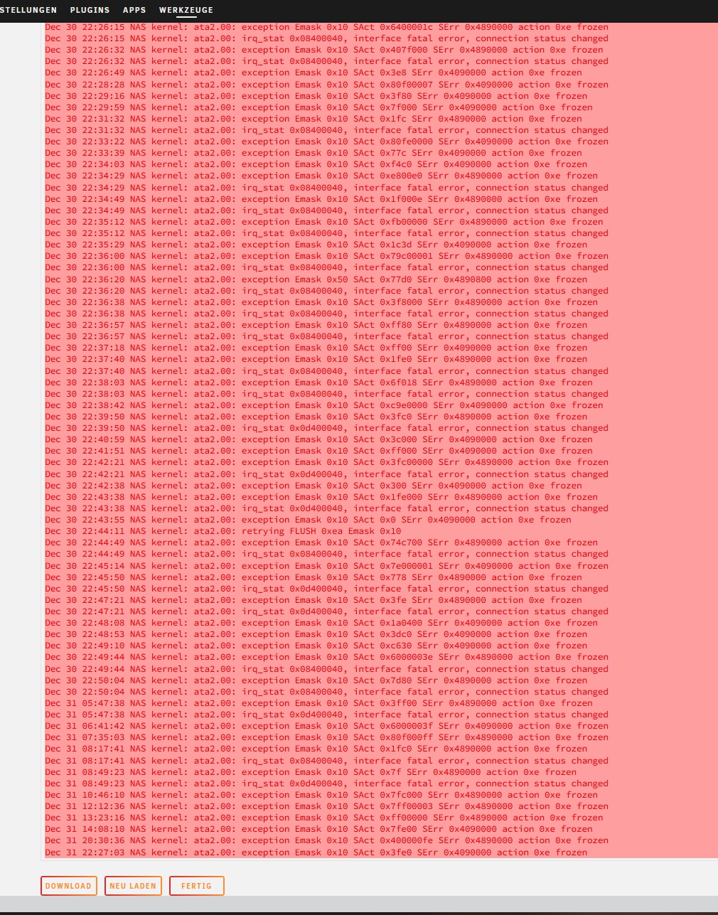

  2. Verstehe ich nicht was du meinst ? hawihoney Danke auf jeden Fall das du dich einbringst und Zeit aufwendest. Im oberen Betrag ist ja der Screenshot des Datenträger protokolls. Hier habe ich noch einen Screenshot der Fehler die im Systemprotokoll angezeigt werden. Hilft dir das weiter ?

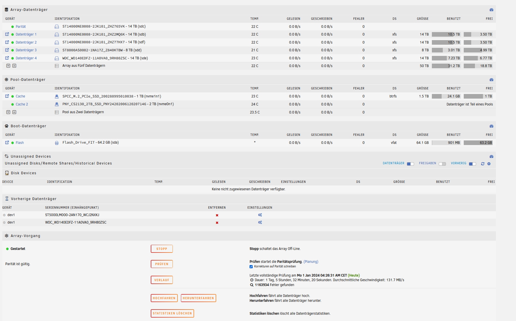

  3. Wenn ich bei der Paritätsplatte auf das Datenträgerprotokoll klicke . bekomme ich das Fenster mit einigen Roten Einträgen. Bei allen anderen Platten gibts maximal Grüne. Mir sagen diese Angaben nix. Wenn die Paritätsplatte Fehler hat könnte ich sie jederzeit mit einer Größeren ersetzen ? Datenplatten sind im Explorer lesbar.
  4. Dann meinst du diese Seite. Hier sind keine Fehler vermerkt. Kurz SMART aller Platten habe ich gemacht ohne Fehler. Durch welche Faktoren können so viele Unterschiede auftreten bei nehmen wir mal an intakter Hardware? Stromausfall ? UNRAID Update ? Der letzte Check war 321 Tage alt. Soll ich den öffter laufen lassen ? Mache es ungern die Platten einen tag unnötig laufen zu lassen.

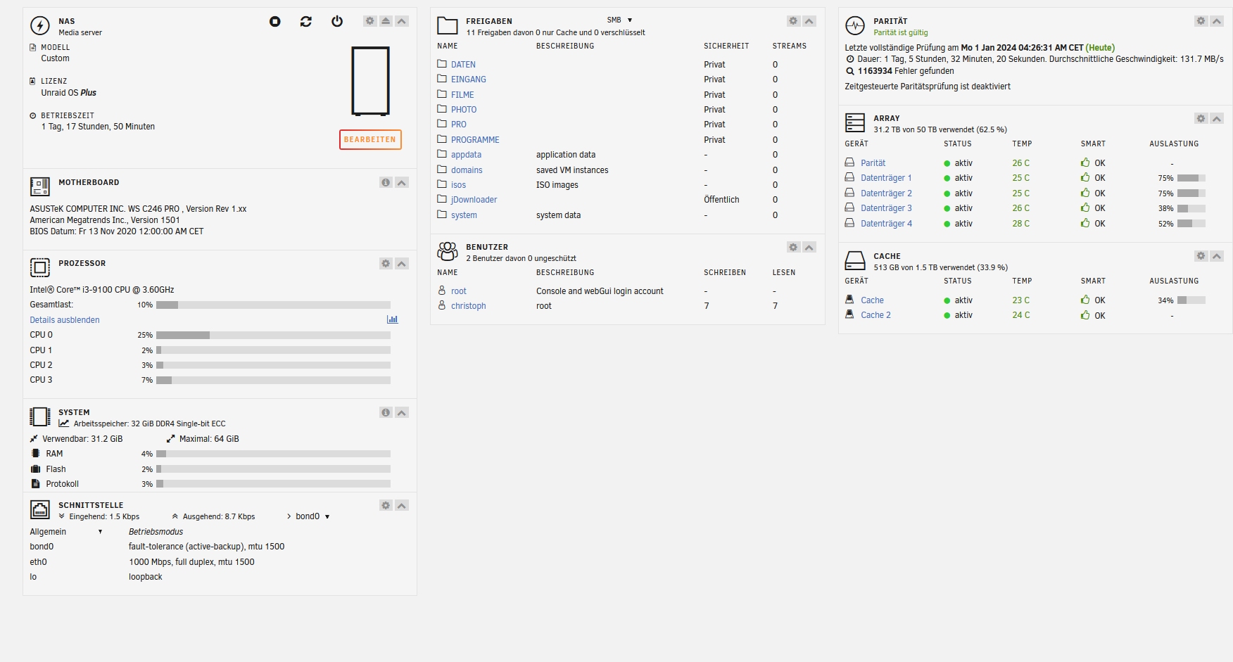

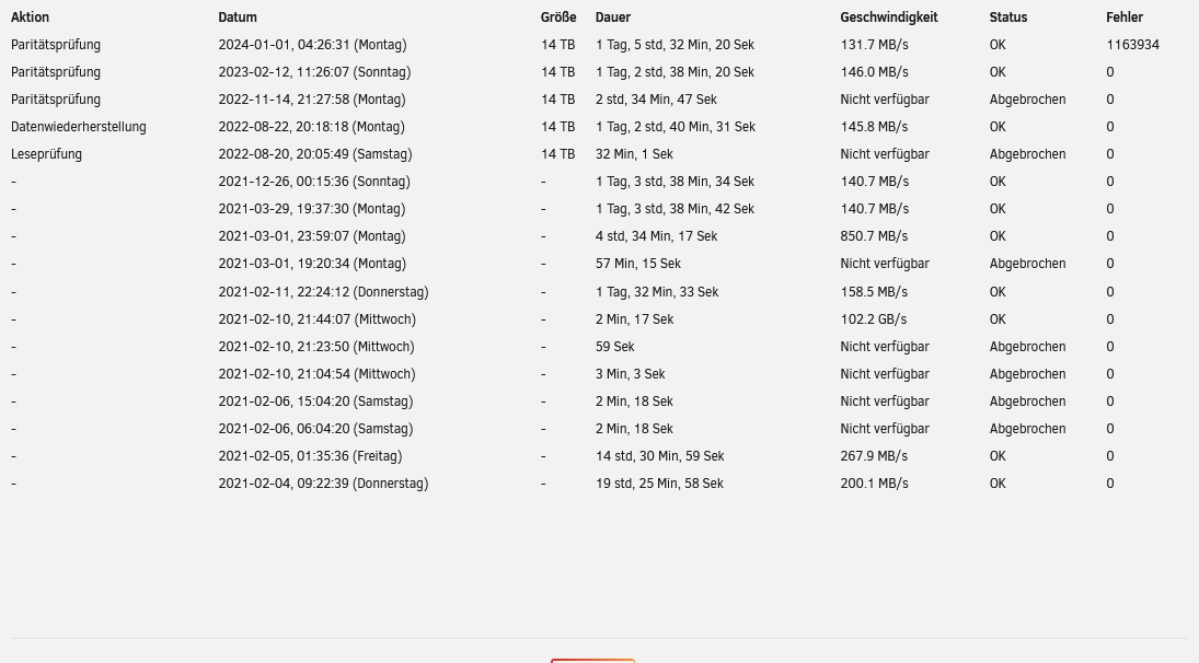

  6. Guten Morgen ihr Lieben . Ich hoffe ihr hattet einen guten Rutsch und seit schon wach genug um mir eine Frage zu beantworten. Ist es normal das bei der Paritätsprüfung sehr viele Fehler gefunden werden? Ich habe ein Array aus 5 Festplatten und jetzt zum Jahreswechsel die Prüfung mit folgendem Ergebniss durchlaufen lassen.(Bild) Der Server ist bei mir nur ein Datengrab und wird nur bei Bedarf aufgedreht. Keine Vms Docker oder sonstige Funktionen. Was ich bis jetzt rausbekommen habe ist das Fehler nicht gut sind. Muss ich mir Sorgen machen? Was kann ich sinnvolles tun um die Quelle zu finden und einzugrenzen. Ich bin kein NERD und kenne mich soweit mit Unraid aus was ich googeln kann also bitte eine Hilfestellung für Dummies. Danke schon mal für Eure Hilfe. Cu mfg Chrisu
