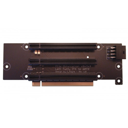

March 6, 20215 yr Wir ich vor kurzem herausgefunden habe, unterstützt mein C246N-WU2 ITX Board nicht nur x8x8 Bifurcation, sondern auch x8x4x4. Ich kann also aus dem einen x16 Slot drei machen, sofern der richtige Adapter zur Verfügung steht und da hätten wir auch schon das Problem. Es gibt leider nur die teuren Adapter von C_Payne: https://peine-braun.net/shop/index.php?route=product/category&path=65_61 100 € für eine Risercard, wobei das Verlängerungskabel noch extra kostet. Harter Tobak. Besonders wenn man sich die 30 € einer Asus Hyper Quad M.2 Card anschaut, die ja vom Prinzip nichts anderes macht. Aber so ist das eben, wenn es wenig Nachfrage/Konkurrenz gibt. Jedenfalls habe ich mir jetzt so eine Riserkarte bestellt. Mein Ziel wäre es neben der 10G Karte eine 5-Port/6-Port SATA Karte zu betreiben. Aktuell nutze ich dafür einen M.2 5-Port Adapter, aber dadurch musste ich die M.2 opfern, die ich gerne wieder hätte. Denn wenn schon ein 10G Netzwerk, dann richtig Außerdem hätte ich dann noch einen x4 Slot frei. Also auch ein M.2 RAID1 wäre möglich. Sobald die Karte verbaut ist, melde ich mich mit einem Update.

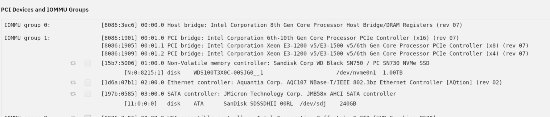

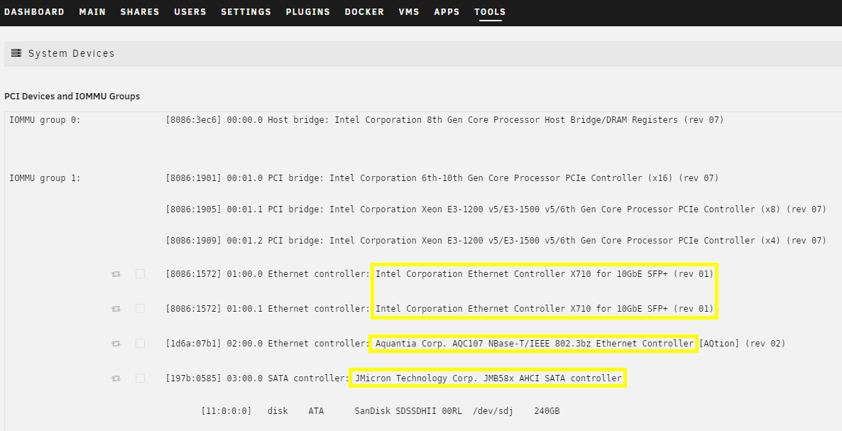

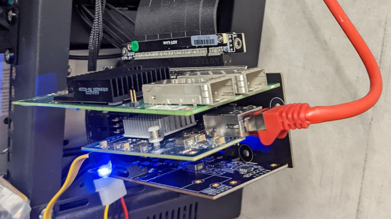

December 29, 20214 yr Author On 9/20/2021 at 2:51 PM, ArdNsc said: Ist aus Deinem Projekt etwas geworden? Sorry, ich kam bisher nicht dazu, habe es aber gerade ausprobiert. Aus Spaß habe ich die QNAP 10G, eine Intel Dual 10G und eine SATA Karte angeschlossen und nachdem ich im BIOS auf x8x4x4 umgestellt habe, hat er alles erkannt: Ich habe wie man sieht auch eine SSD angeschlossen und diese auch gemountet und Dateien drauf kopiert. Es gibt keinerlei PCIe Fehler in den Logs. Hatte ich wegen dem Verlängerungskabel nämlich erst befürchtet. Der Verbrauch ist um 6W gestiegen, was aber denke ich logisch ist bzw eigentlich hätte ich wegen der zwei zusätzlichen Karten sogar mehr erwartet. Ich habe jetzt keine PCIe M.2 Adapterkarten da, aber ich denke mal NVMe SSDs würde er auch erkennen.

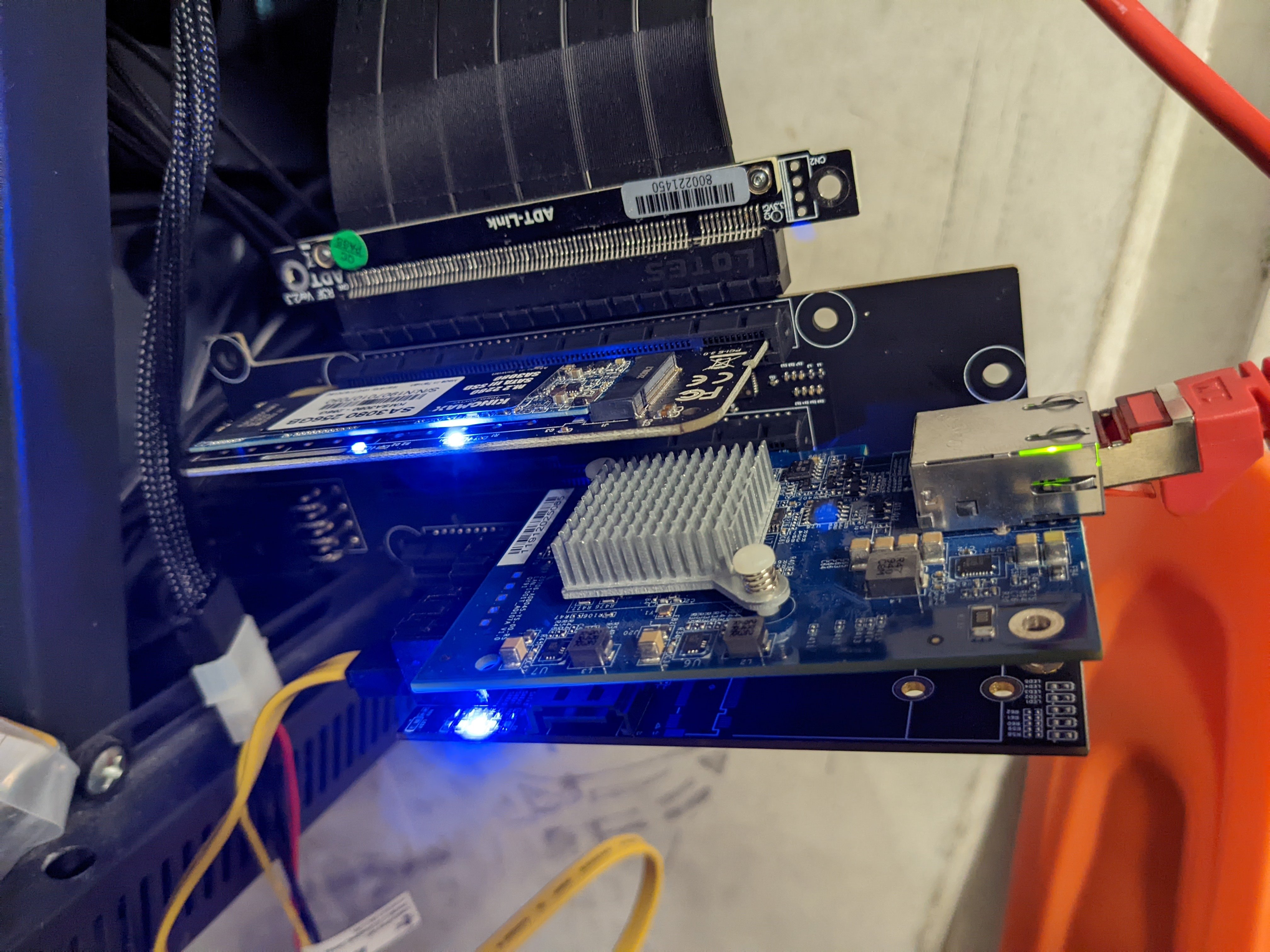

December 30, 20214 yr Author @ArdNsc Ok, das ist komisch. Ich habe mir jetzt so einen Adapter besorgt, aber die NVMe wird nicht erkannt. Ist allerdings auch so eine billige No-Name NVMe. Vielleicht liegts an der?! Mehrverbrauch ohne die Intel Dual 10G Karte jetzt übrigens 4W. Die Intel Karte hat im Leerlauf also nur 2W ausgemacht. War allerdings auch kein Stecker verbunden. Trotzdem gut zu wissen.
