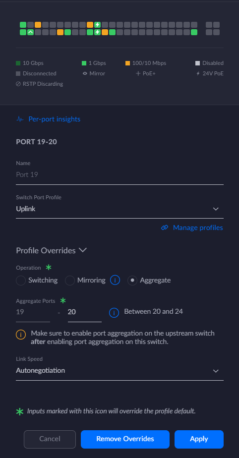

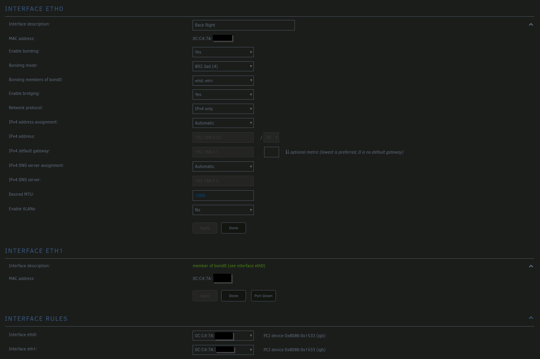

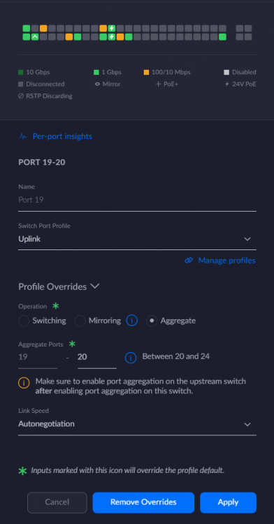

Hier noch die Settings im Switch und auf dem Server (Hab zum testen auf Port 19 und 20 umgesteckt):
Es handelt sich um die Ports in der 11. Spalte, oben orange (100MBit, unten grün (1 GBit)
1547693205_SwitchSettings.thumb.png.c8e94736636e6d4e2426599b8c72146b.png43169639_ServerSettings.thumb.png.85b467c04a2a6788053dd4d762f7147f.png

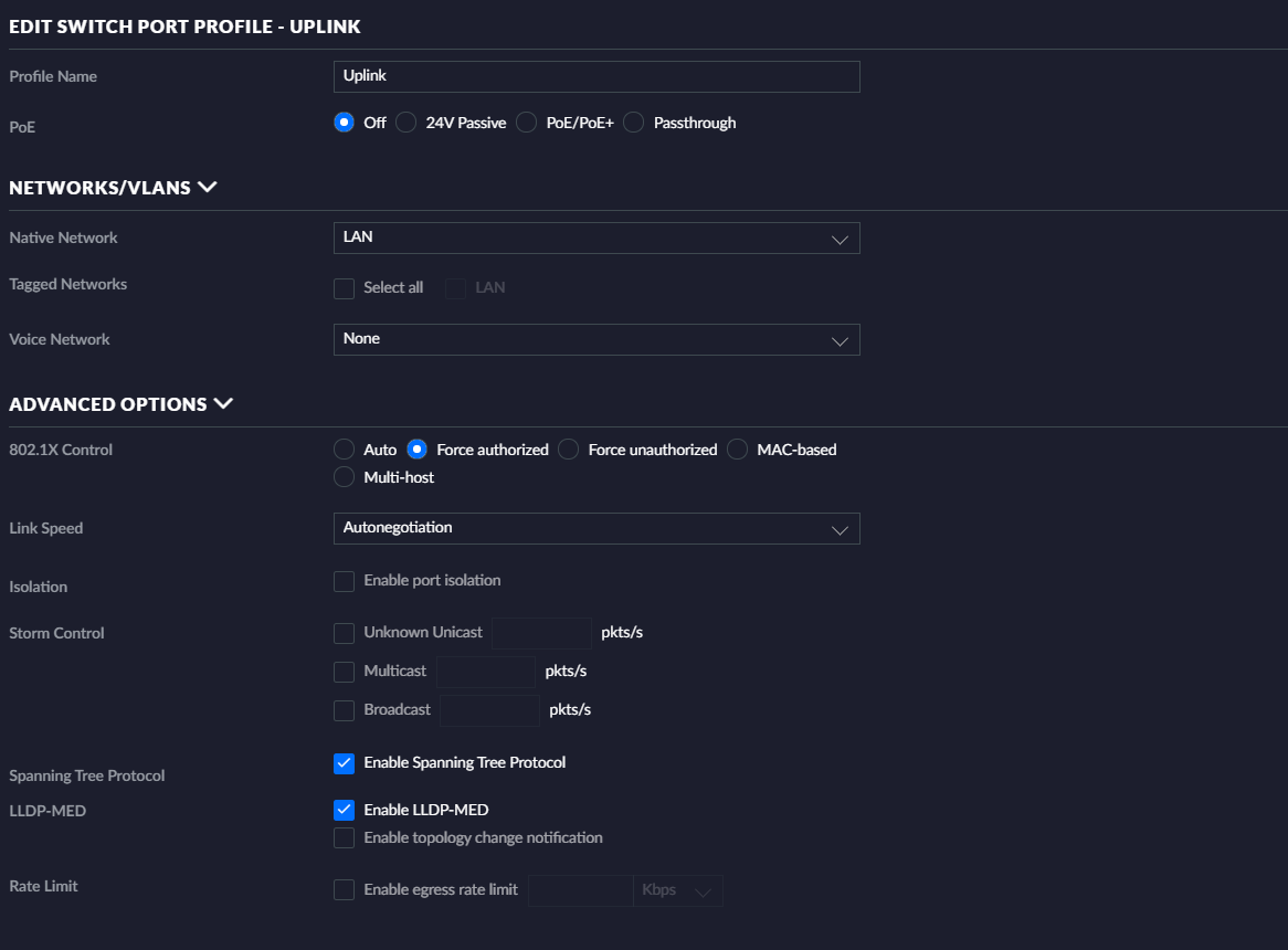

Man kann Profile anlegen die man dann Switch Ports zuweisen kann. Hier ein Screenshot vom
Uplink Profil:
Die Einstellungen werden dann dem Port (oder der LAG) zugewiesen.
Der einzige Unterschied zum Default ist das POE aus ist. Das Profil habe ich selber angelegt daß
ich nicht im Default Profil experimentieren muss.
Edited by Pippowicz
...mach mal das "enable LLDP-MED" auf "aus"...das ist nämlich nicht 802.3ad Standard...ansonsten bin ich leider raus ;-)
