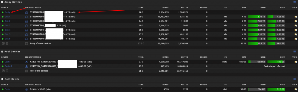

Peux être que graphiquement ca peut aider
Voici mon array avec un disque de parité
J'ai un seul "Array"
Pour avoir de la protection de données, il faut un disque de parité (qui n'ajoute aucun espace a ton "array").
Dans mon cas, mon disque de parité est de 4TB, DONC dans les disques membres de mon "array", je ne peux pas mettre des disque plus gros que 4TB, mais tu peux des plus petit, comme mon 3TB qui trainait :P
Si je veux passer a des disque de 8TB, je dois obligatoirement remplacer mon parité par un 8TB en premier... après faire les autres disques un par un.
La protection des données est super fiable sur unRaid, le "check" des erreurs disque te dit normalement d'avance si un disque va être défectueux.
Avec un disque de parité, pour perdre des données il faudrait  (exemple):
- Que je perdes simultanément 2 disques membres du array et plus.
- Ou si je perds le disque de parité et un disques membre ou plus.
Avec une 2e disque de parité c'est la même chose mais faut perdre 3 disques et plus.
La parité sert vraiment a recopier les données perdu d'un disque membres du array.
Car avec unraid ce n'est pas du raid.
Chaque disque contient des données indépendants.

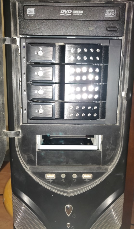

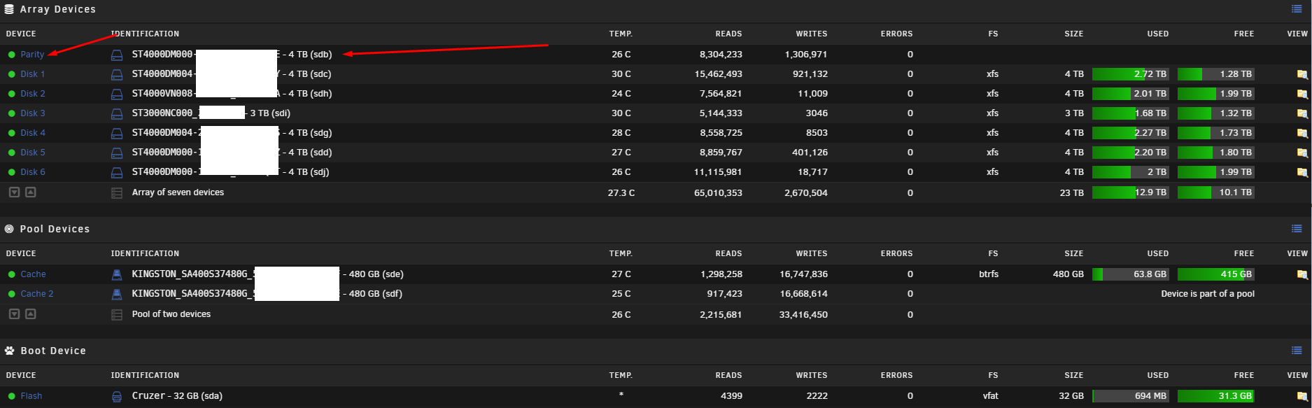

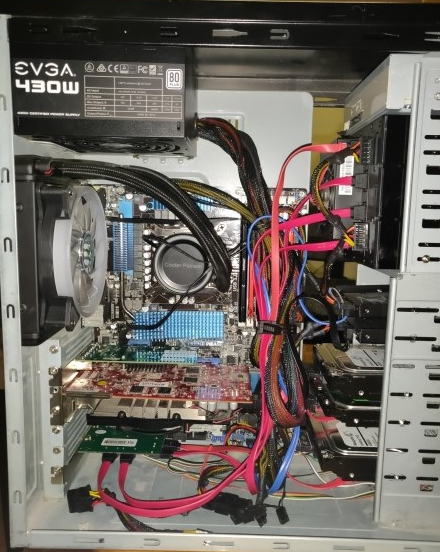

Vu que j'ai 7 disques mécanique et 2 disque SSD dans ma tour (récupérer de mon ancien ordinateur)

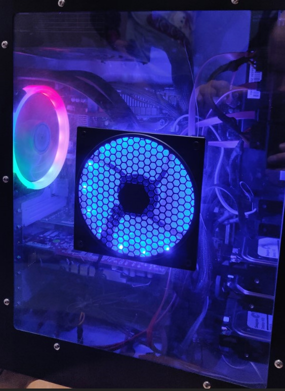

Il a fallu que j'ajoute des ventilateurs dans ma tour, car la chaleur augmentait beaucoup sur les disques.
La chaleur est l'ennemis des disques dur.
J'ai mis 2 ventilateurs et la température de mes disques on descendu de 7-8 degré.  Par contre le bruit a augmenté :P

J'ai pris des ventillo en spéciaux chez amazon , donc la couleur me dérange pas :P
