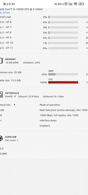

这个日志一直满,如果是哪里出错有日志吗?
可能由于某些系统错误一遍又一遍的出现,所以造成日志爆炸增长,可以在unraid~工具~系统日志查看,估计会眼花缭乱。你可以把所有docker和vms全部停止自动启动,然后重起服务器,然后查看系统日志有没有错误产生,如果有,继续卸载插件,如果还有,可以考虑软硬件问题,重装unraid或者排查硬件有否故障。如果没有,再逐步安装插件、启用docker和vms,排查哪个出问题。

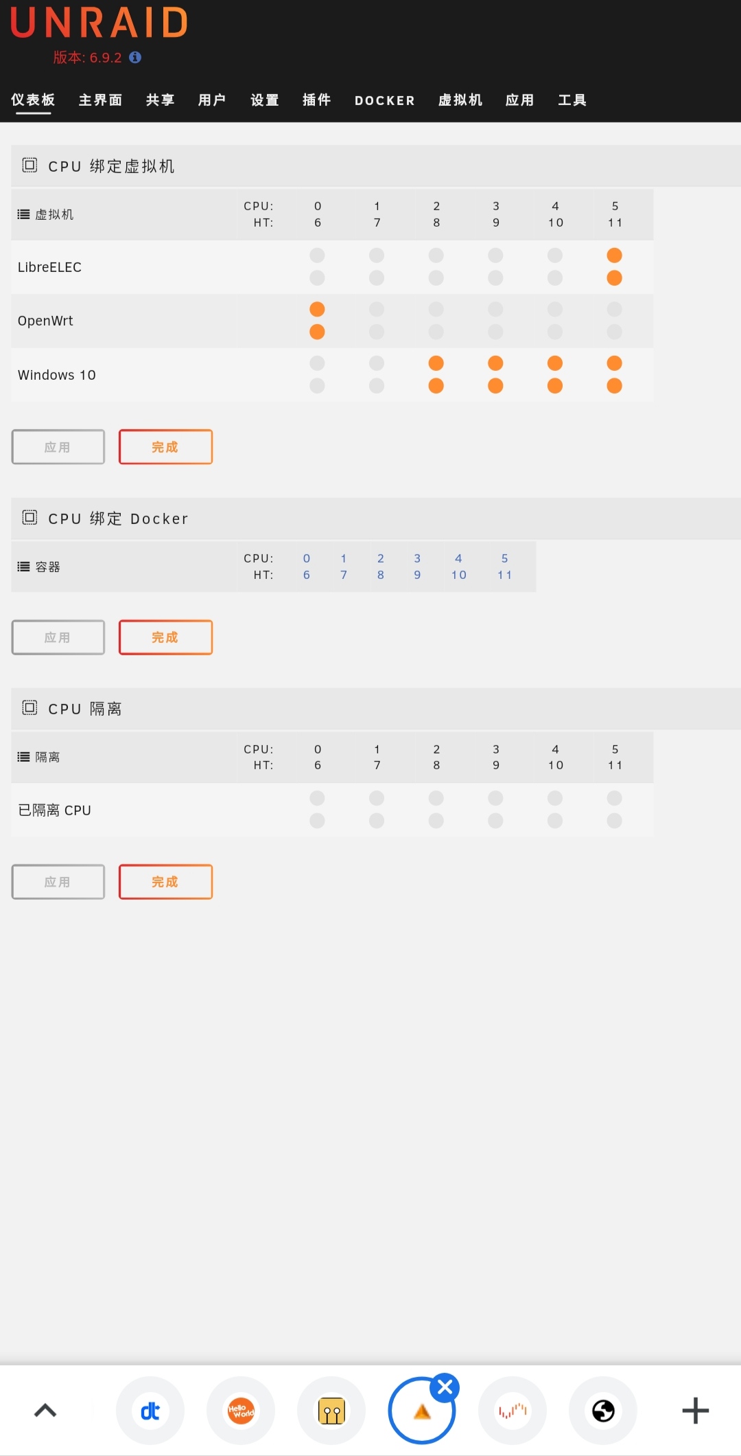

解决了,囧,只要少绑定一个CPU核心就好了,囧,因为想用Windows10直通后的当主机生产机,但为什么会这样呢
回看了一下你发的图,果然把全部核心分配给win10了,竟然没发现,惭愧。建议给予unraid独占1-2核心。unraid是虚拟平台,需要资源运行自身和各类插件、docker和虚拟机应用。

hi,pliangcho,你把unraid~设置~cpu绑定抓图给我看看。

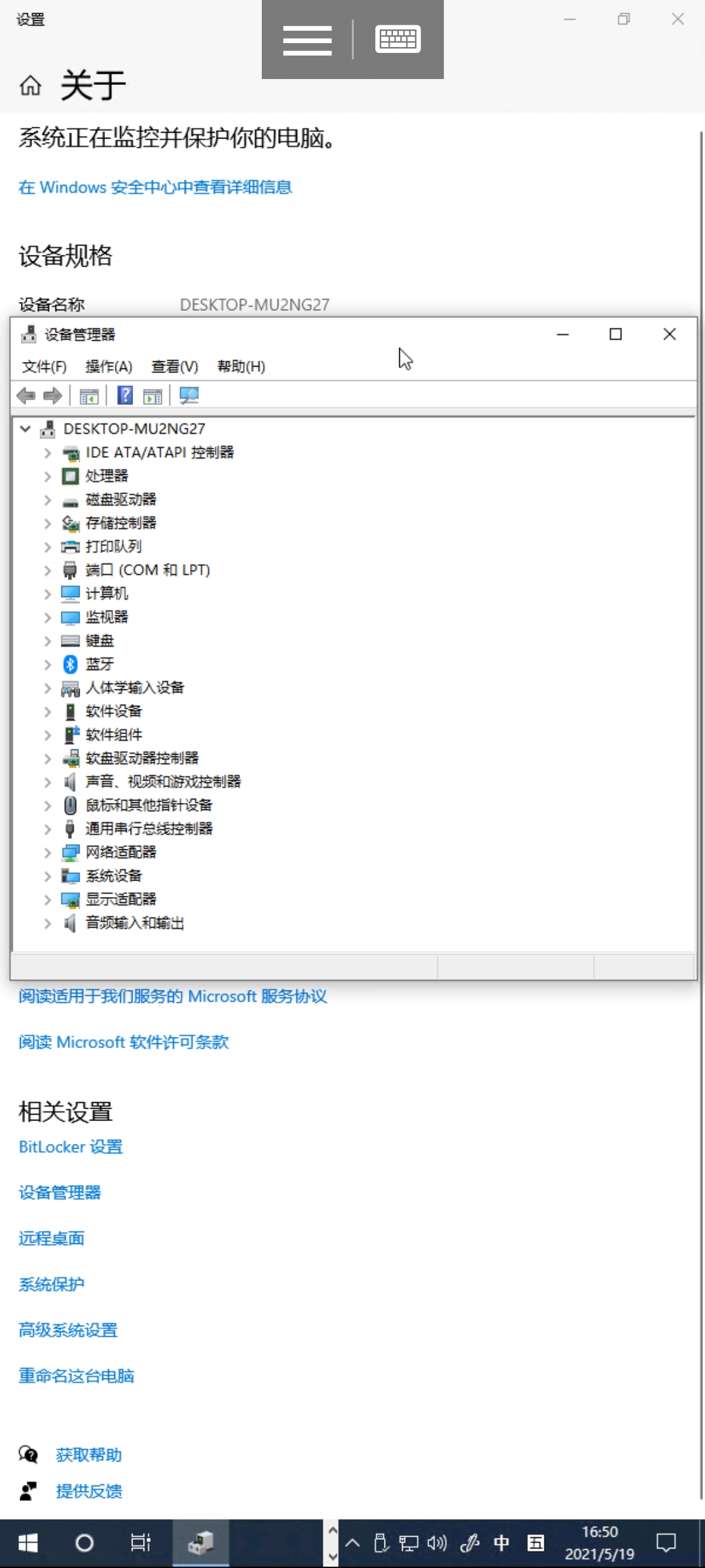

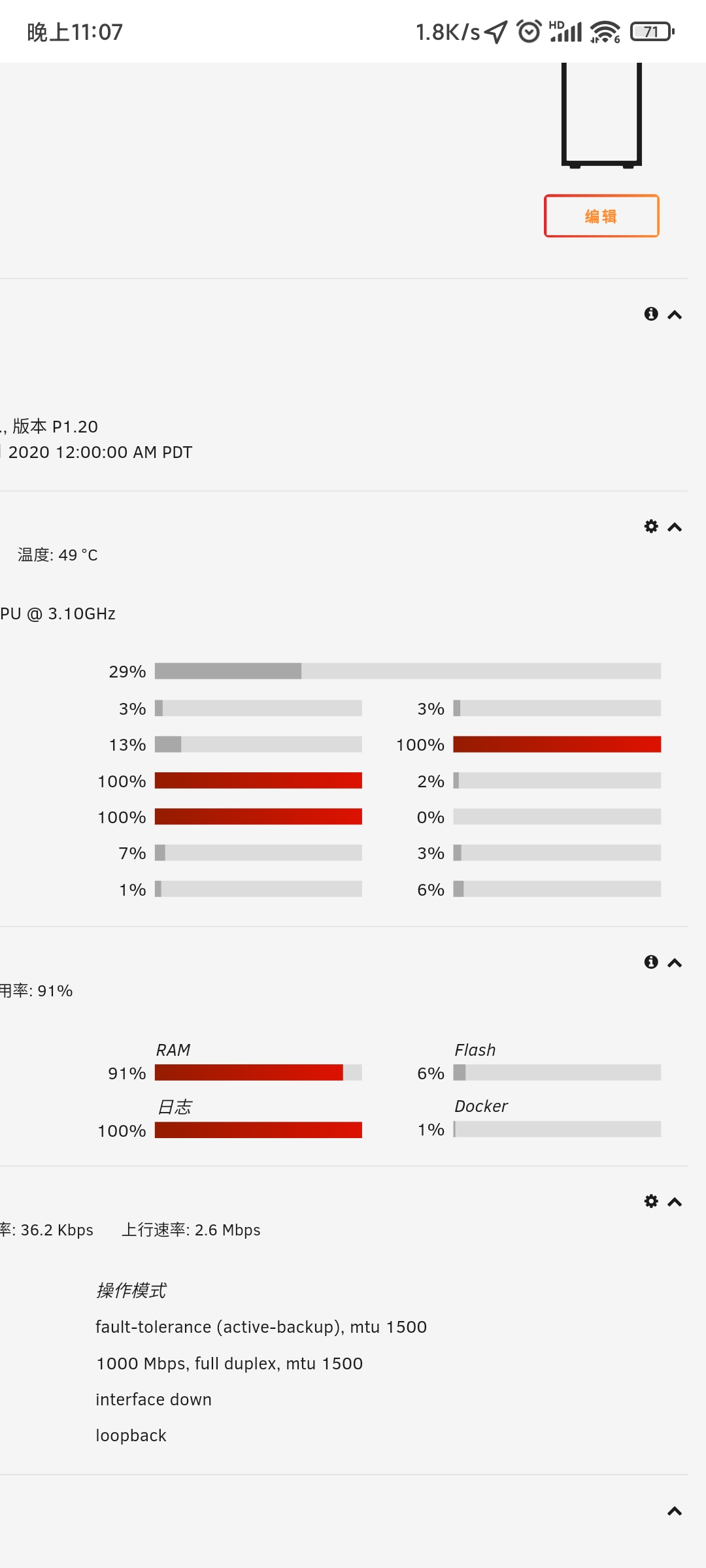

看图也没什么冲突,但你的日志空间又爆了。把win10的设备管理器抓图看看。
通过我的 SM-N9860 上的 Tapatalk发言
挺奇怪的。因为无法帮你实机排障,我只能建议:
1、检查一下资源管理器,有没有特别占资源的组件和软件,卸载他们,更进一步的话,更换另外版本win10重装,不要用快装版,不安装任何软件,只安装虚拟机驱动和显卡驱动,看看如何。
