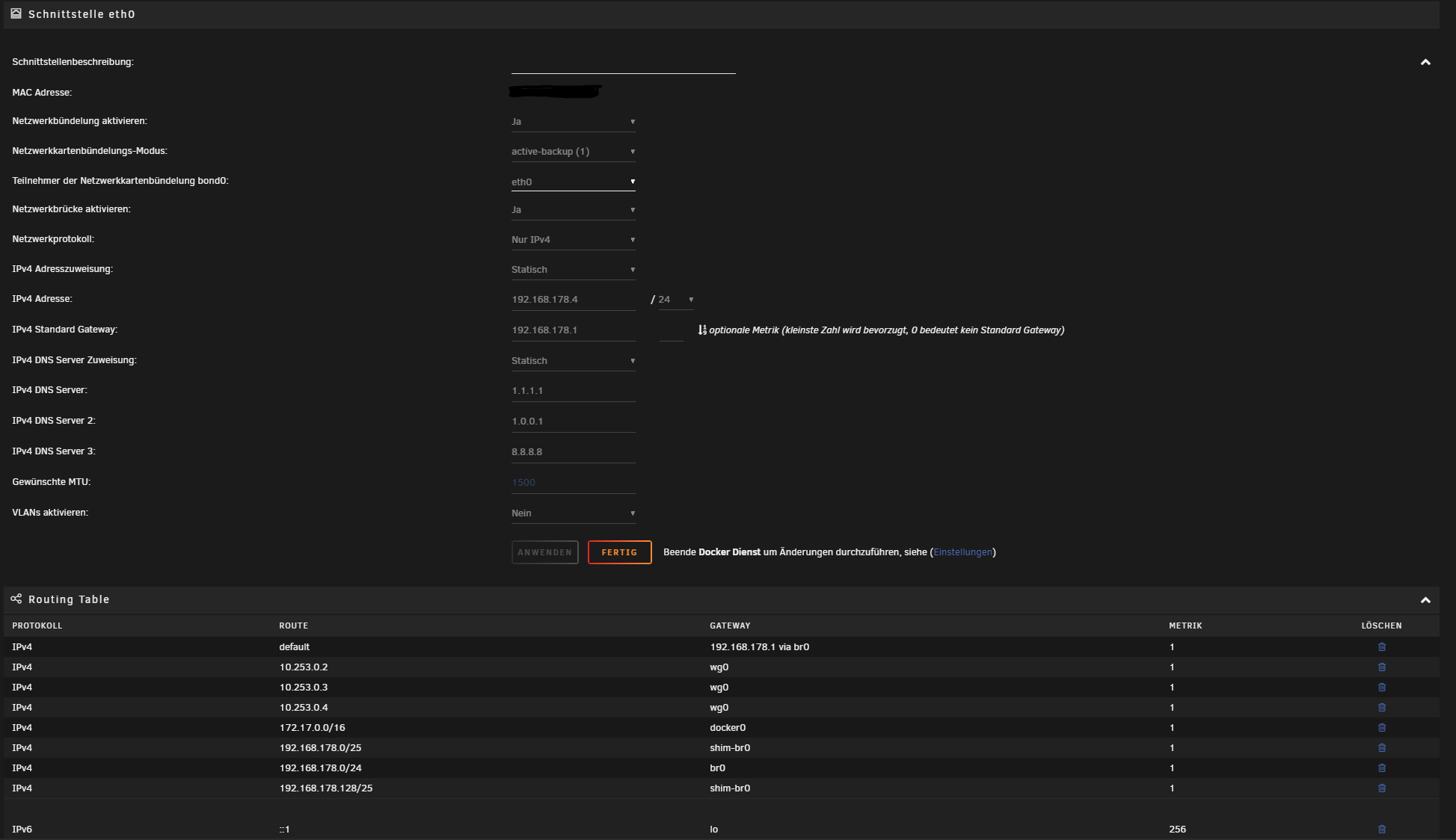

Wie viele Netzwerkkarten hast Du im Host?
Diese beiden Routen, welche das Segment nochmal in die ersten und zweiten 127 Addresen aufteilen (gateway "shim-br0") kommen mir spanisch vor und habe ich so noch nicht gesehen (aber habe v6.9.x noch nicht probiert).
Hast Du da einen Docker oder eine VM bzw wo kommt das Interface her?

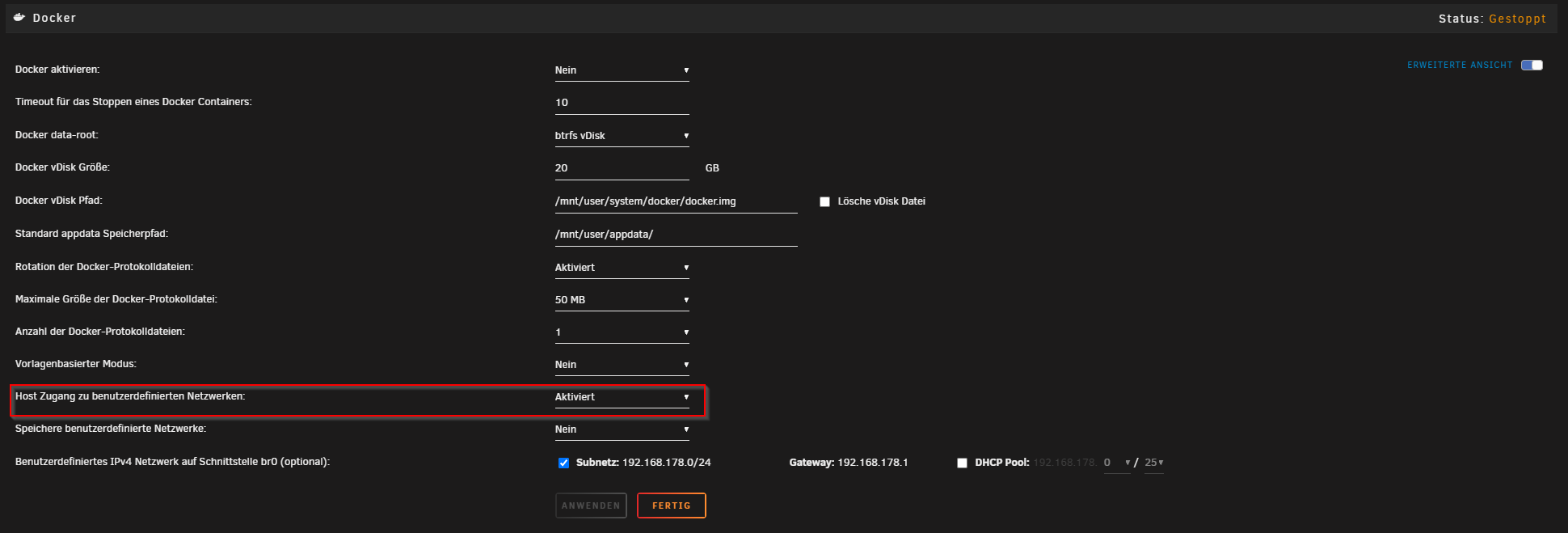

Die 2 Routen kommen von der Einstellung 334876654_2021-05-1115_58_00-Window.thumb.png.f991f13eac75ef845a306c28968725e6.png
Ohhh...kay...
Habe ich nie genutzt ;-)  ... wofür braucht man das? Meine Docker mit dedizierten IPs funktionieren auch ohne das Feature....ist auch normalerweise aus.
Aber das Häkchen da unter dem von dir markierten Eintrag startet dann wohl ein weiteres Netzwerk im unraid aus dem Bereich Deiner Fritz 🤒 ... und beide Seiten wissen nix voneinander... nicht cool, wahrscheinlich.
...vielleicht versteh ich es aber auch falsch.
Das ist damit sich die Docker mit custom ips unterhalten können. Habe ich gebraucht damit OpenVPN PiHole erreichen konnte. Jetzt brauche ich es eig. nicht mehr, da ich Wireguard benutze.
Mein pihole kann das auch so und jeder docker auf der gleichen bridge. Einzig vom docker zum unraid host selbst geht nicht.
