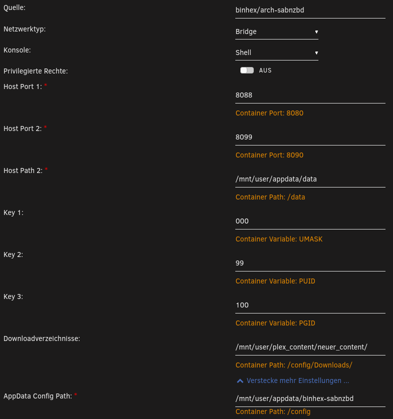

Mein, für mich nicht nachvollziehbares Problem besteht darin, dass der Datenduchsatz des sabnzbd-Containers (binhex-sabnzbd docker image, bridged) nur etwa 10% des maximal Möglichen ausmacht.

Wie hast du deine Verzeichnisse konfiguriert bzw. welchen Pfade hast du konfiguriert (evtl. screenshot anhängen)?

Nachfolgend auch mal die settings des binhex-images

Erklär mir mal die pfade bitte, hast du dein DL verzeichnis auf dem Cache?
Wenn ja änder mal dein DL verzeichnis von /mnt/user/... nach /mnt/cache/... und schau mal ob sich was ändert.
Ich hatte mich dazu entschieden, die Pfade für das DL-Verzeichnis auf die drehenden Platten zu legen.
Eben habe ich aber den Pfad auf den Cache gelegt. Leider mit demselben Ergebnis.
