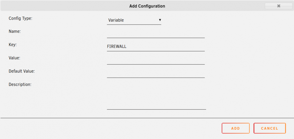

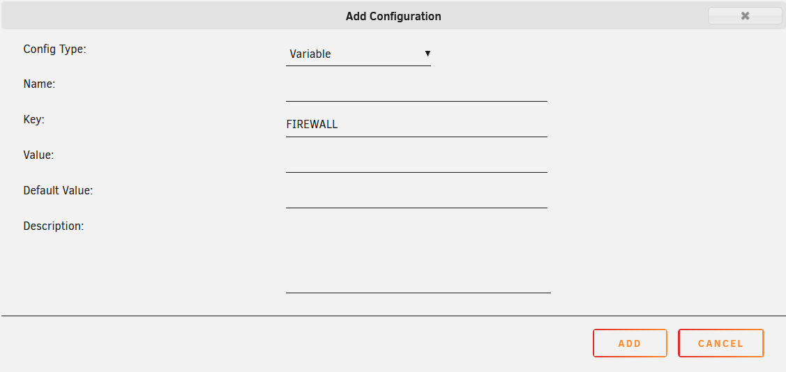

Füge einfach eine Variable dem OpenVPN-Client Template hinzu indem du auf grafik.png.4795a732ea6aa2e4dcb7daeb636f2fcc.png klickst und dann die Variable anlegst um die Firewall zu aktivieren:
Wenn du das gemacht hast kann kein Container mehr ins Internet, dem du das OpenVPN-Client Netzwerk zugeteilt hast, wenn deine VPN verbindung ausfällt.

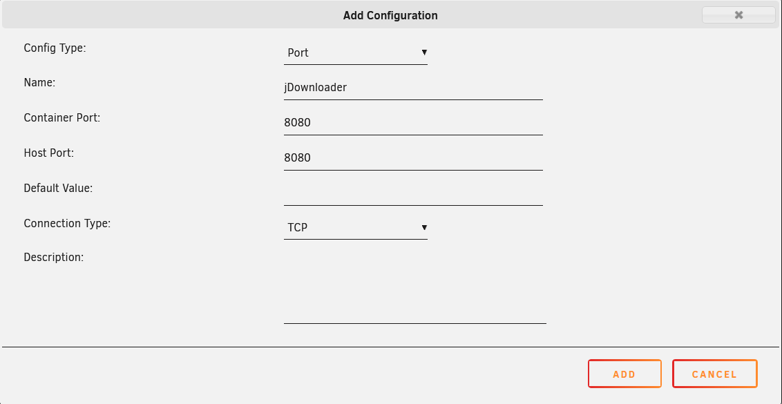

Du legst im OpenVPN-Client container die Ports an die üblicherweise die Container haben in diesem Beispiel nehmen wir jDownloader, dazu klickst do um OpenVPN-Client container auf grafik.png.4795a732ea6aa2e4dcb7daeb636f2fcc.png und legst dann den Port genau so an wie im jDownloader Template:
nur das ich es nicht missverstanden habe, dann ist es soweit abgesichert und es gibt keine möglichkeit das die durchgereichten Container mit der normalen IP nach außen kommunizieren ?
da ist mein Problem ich weiß das ich Docker Containern einen eigenen Port zuweißen kann, aber alle haben ja einen fest definierten, der durch das Manuelle vergeben ja deaktiviert ist. Stelle ich jetzt ein custom Netzwerk oder auf None verschwindet mein Manuell festgelegter Port und es wird auf den Standart zurückgegriffen. Jetzt hätten der Jdownloader und Sabnzbd zb. beide den fest definierten Port 8080 hinterlegt, wie kann ich das ändern das ich beiden zb den 123456 und 123457 vergeben kann ?
Genau.

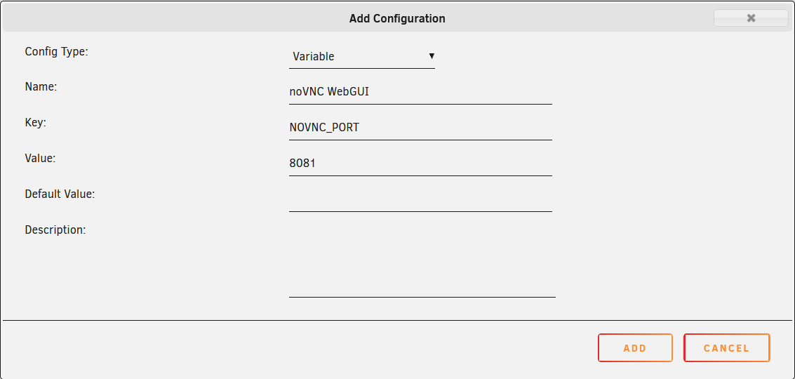

Wenn du zB meinen containerport für das noVNC interface ändern willst musst du nur eine variable anlegen im jDownloader template:

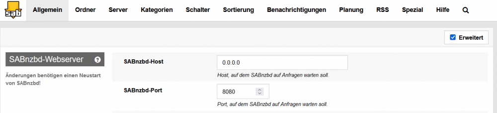

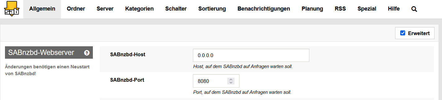

Sorry ich glaub ich hab mich nicht klar ausgedrückt, du musst in SABnzbd in den Einstellungen den Port ändern und nicht im Docker Template:
ahhhhh ok jetzt verstehe ich es ich muss das davor machen und in SAB ändern.
