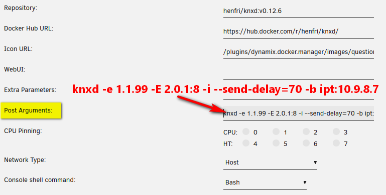

Also habe ich bei Post Arguments -c und " " weggelassen:
knxd -e 1.1.99 -E 2.0.1:8 -i --send-delay=70 -b ipt:10.9.8.7
Damit läuft der Container, hat Buszugriff und ich konnte per Console mit:
knxtool groupswrite ip:localhost 3/5/77 0
direkt über mir das Licht ausschalten :)
Danke auch an Henfri vom  https://knx-user-forum.de/  für das Image!

Unter dem Docker Tab seht ihr den laufenden Container:
Fragezeichen (Icons einbinden steht noch auf meiner 2DO-Liste) klicken -> EDIT
und umschalten auf Advanced View:
Damit erreichen wir, dass der CMD Befehl des Containers, welcher per Docker-Compose & xyz.yml Datei über die command: Anweisung modifiziert wird, auch hier im Unraid verwendet werden kann:
Bei mir funktioniert das Ganze mit einem MDT KNX IP Interface
