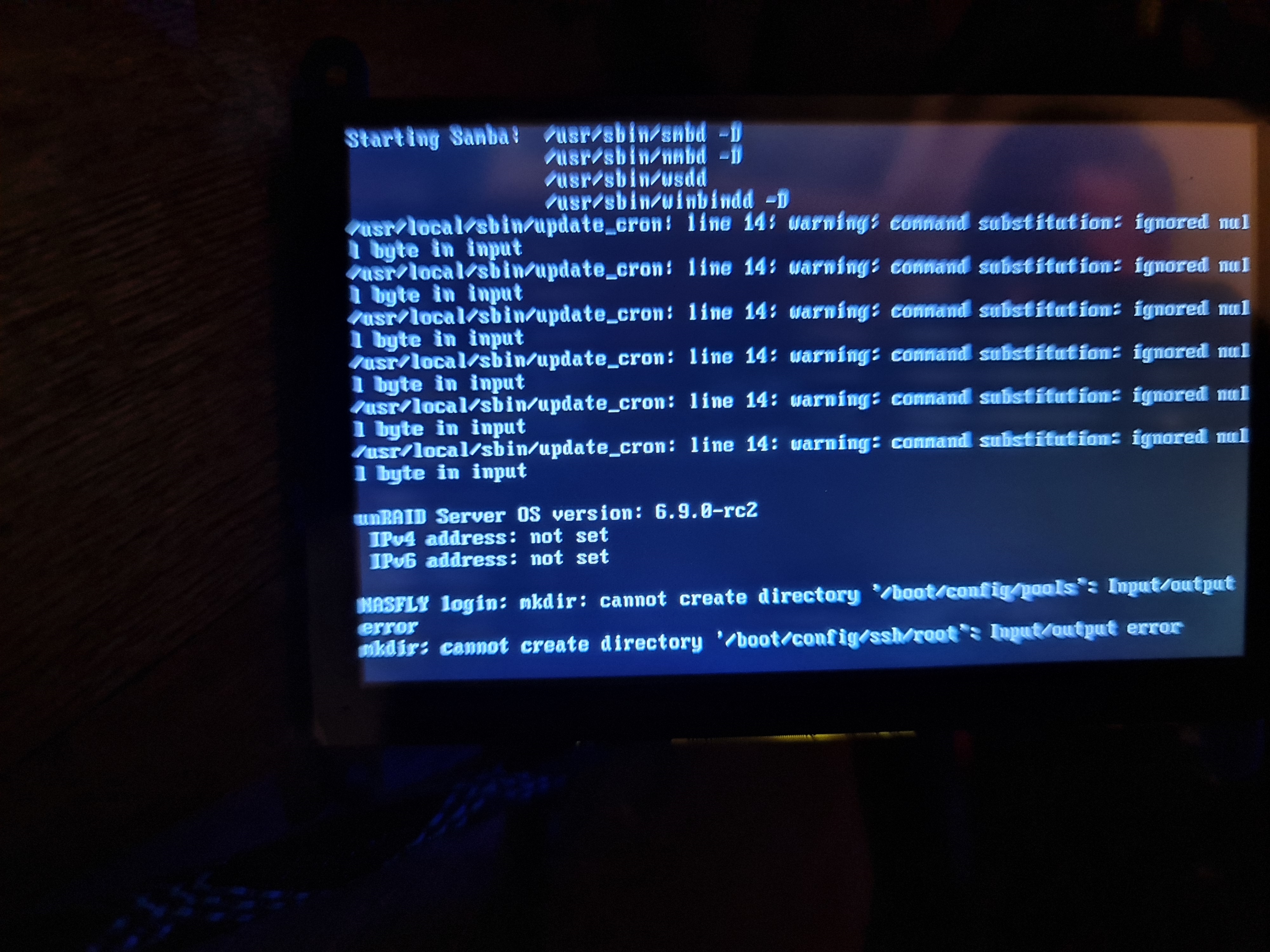

Je valide et pouf crach et plus rien, je branche un écran et je vois ça ?

je vois deux choses :
  • c'est qu'apparemment il n'y a pas d'adresse IP, étrange mais tu touchais les paramètres réseau, possible qu'il y ait eu un soucis
  • il y a des messages "cannot create directory" dans /boot/  donc la clé USB
    • donc soit ta clé est déconnectée
    • soit elle est en lecture seule
Est-ce que tu as une sauvegarde récente de ta clé USB ? Soit faite manuellement, soit avec CA Backup, soit avec My Servers.
Dans tous les cas, à ta place :
  • arrêter le serveur
  • brancher la clé USB Unraid sur un PC
  • (si tu n'as pas de sauvegarde récente, j'en ferais une là)
  • vérifier le système de fichier de la clé USB
  • effacer/renommer le ficher network.cfg dans le dossier /config/ (tu pourras reconfigurer tes parametres réseau si nécessaire ou remettre l'ancier fichier en place si besoin)
  • relancer le serveur
Si tu as un doute à un moment de la procédure, revient nous demander. :)

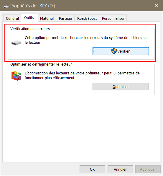

Sur l'image que tu montres, si tu vas sur l'onglet Outil, tu devrais pouvoir lancer une réparation de la clé.

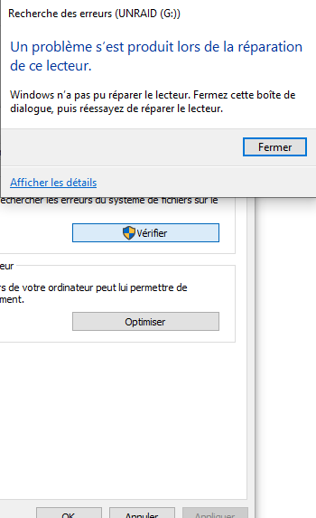

Merci, c'est foutu je crois....je sur une réinstalle une autres clé ? Je ne perd normalement rien sur mon NAS ?
Ou il reste encore un moyen de recup des info sur la clé ?(il boot quand même dessus à priori)
Edited by Fly
Tes données de l'Array sont normalement toujours sur les disques, contrairement à du RAID, ils ont chacun leur système de fichier indépendant.

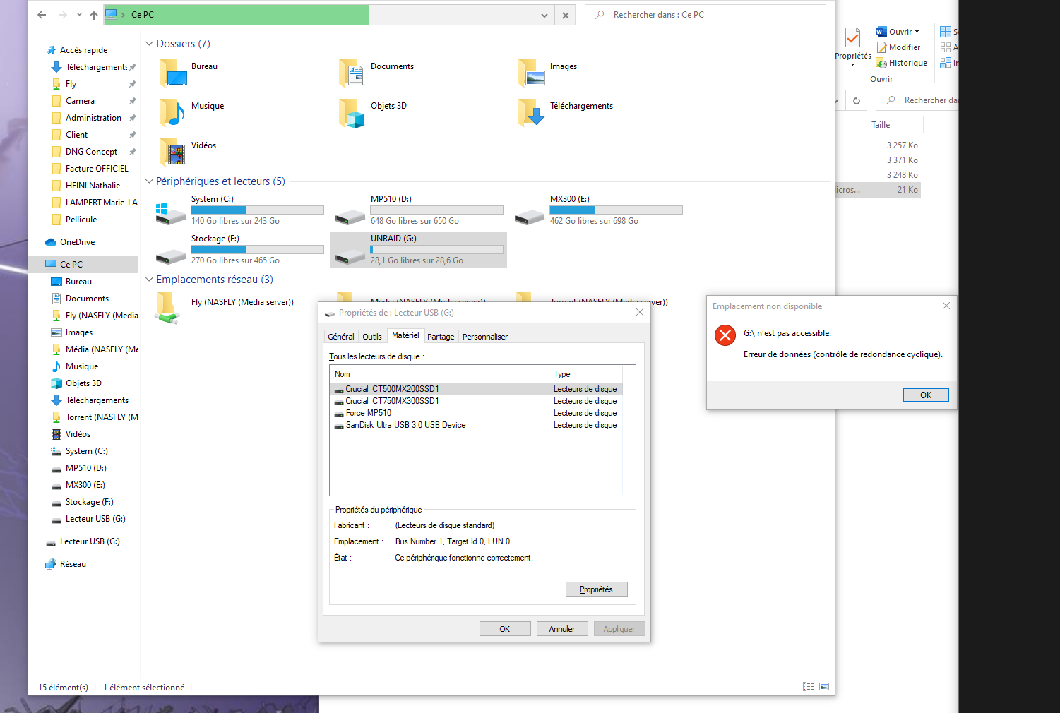

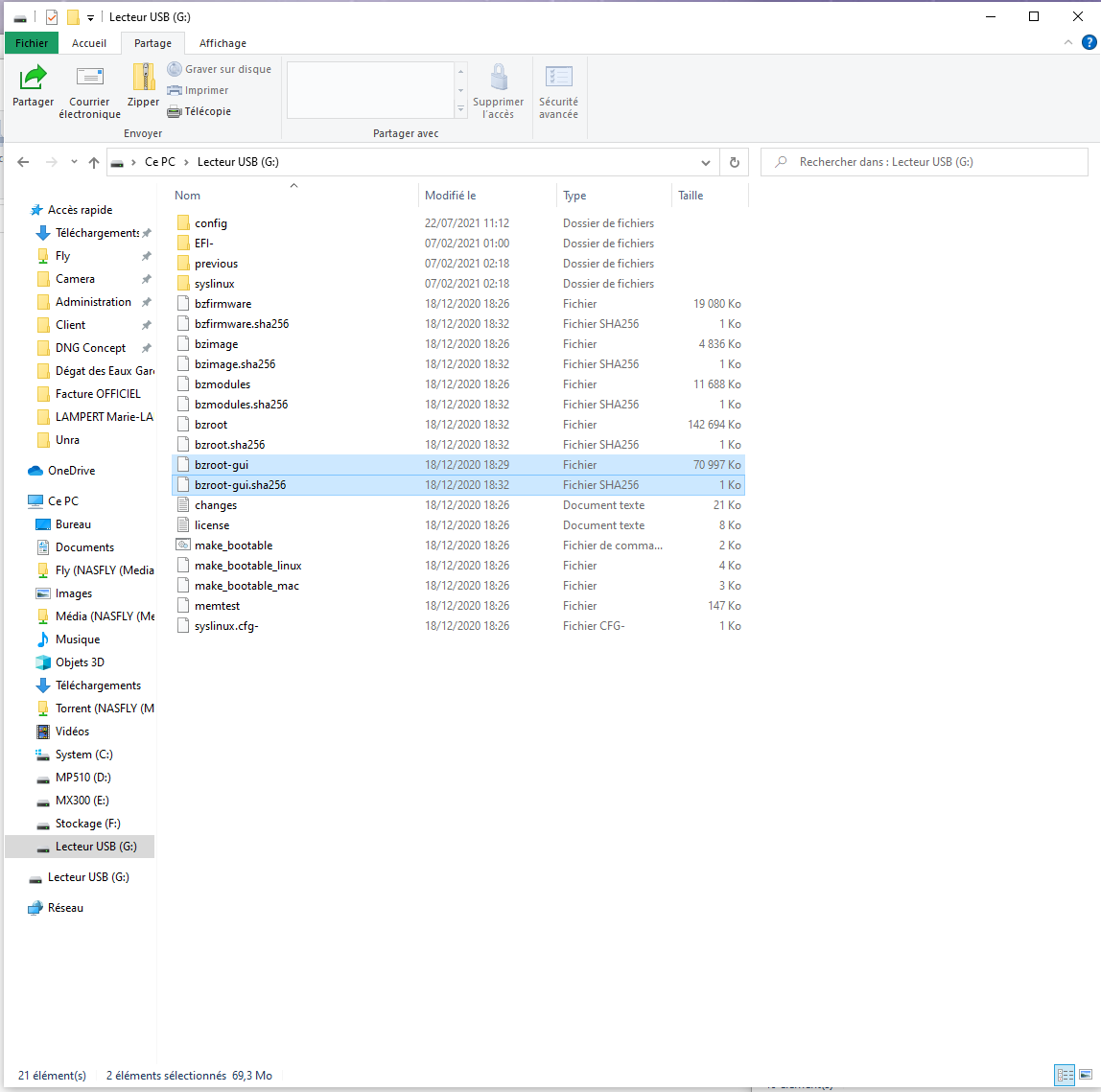

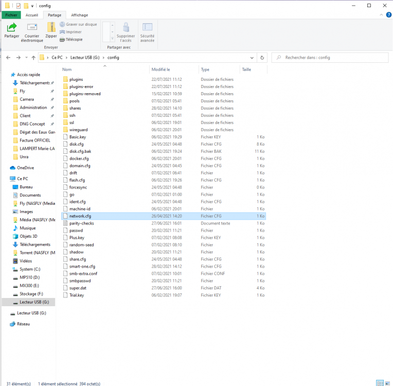

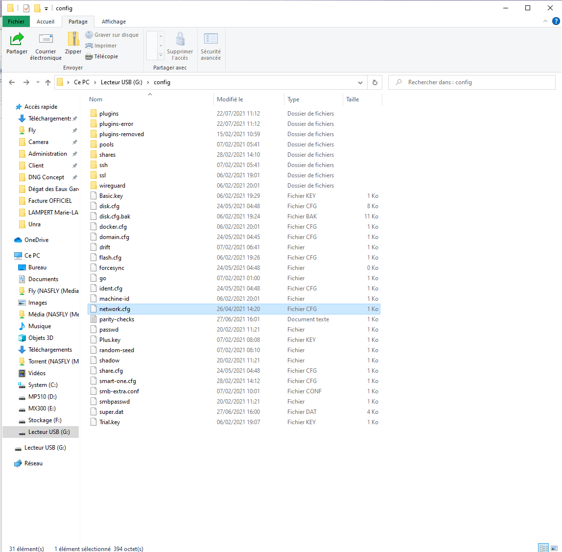

J'ai pu enfin partiellement accéder à ma clé ! mais impossible de tout copier ! Je te montre les fichier non copiable sous windows. Donne moi une bonne nouvelle plz :D
Edited by Fly
Rien de trop grave apparemment donc.
Tous les fichiers bz* sont les archives que Unraid ouvre au démarrage, tu peux tout à fait utiliser ceux qui viennent dans le zip d'installation.
le fichier network.cfg correspond uniquement à ta config réseau, donc rien de très grave. ;)

Le risque aurait été que Unraid ne sache pas comment affecter les disques. Et mettre un disque de données dans l'emplacement parité par erreur aurait effacé les données.
Mais tu as récupéré le fichier super.dat qui sert à stocker l'allocation des disques, ça devrait être bon.
Et aussi le fichier de license.
Je pense que tu peux essayer de rebooter le serveur, si tu n'es pas certain à un moment, revient demander plutôt que de faire des essais qui peuvent être risqués.  :)
