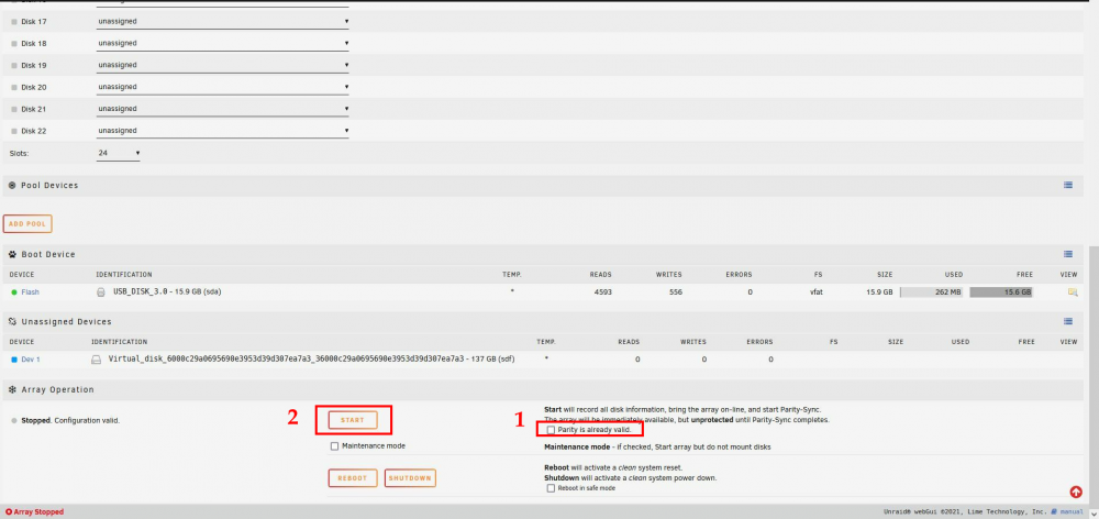

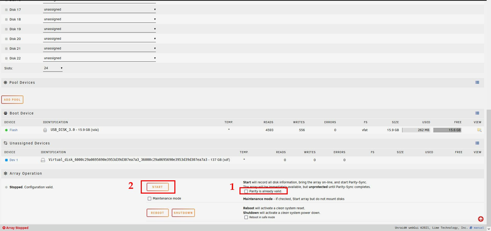

Tu peux me faire un imprime écran du bas de Main où il y a tous les boutons ? Si ça se trouve, je mélange avec une autre situation et tu n'as que l'option 1...
Hello bonjours oui voilas l'image
Mes souvenirs sont donc bons, même si c'est un peu caché à droite. :)
OK donc le coche la case et je démarre le bouzin ;)
