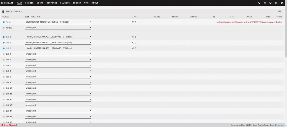

  2. YES celas marche donc probleme résolut😀💪 : donc au cas ou la clée USB et cuite de chez cuite et que l'assignation de vos disque vous sont pas connu pour des raison x et y refaire une nouvelle clés récupérer son code avec l'adresse mail d'origine lors de l'achat unraid installer la clé dans la tour ou votre serveur redémarré après aller dans l'onglet TOOL puis crée une new config puis dans main mettre tous vos disques dans les emplacement DISK 1.2.3....etc en bas de la page clic sur stars au bout de quel seconde apparaitra vos disques et 1 ou 2 disque ne seront pas montable suivant le nombre de disque en parité au max 1 pour moi repéré les via leur modèle style st12000 .........ou Hitachi ..... ou autre puis arrêté array device et la refaite nouvelle une new config puis allés dans MAIN mettre les disque repéré dans les emplacement parité les autres dans les emplacement DISK celas fait aller en bas de page coché la case 1 (parity il already valid) sur l'image plus haut puis sur stars et tadaaa tout et la a la bonne place pfffiou les amis ces chaud je remercie ChatNoir du coup de main et de ses conseils 👍 ainsi que sa patience et sa réactivité merci beaucoup

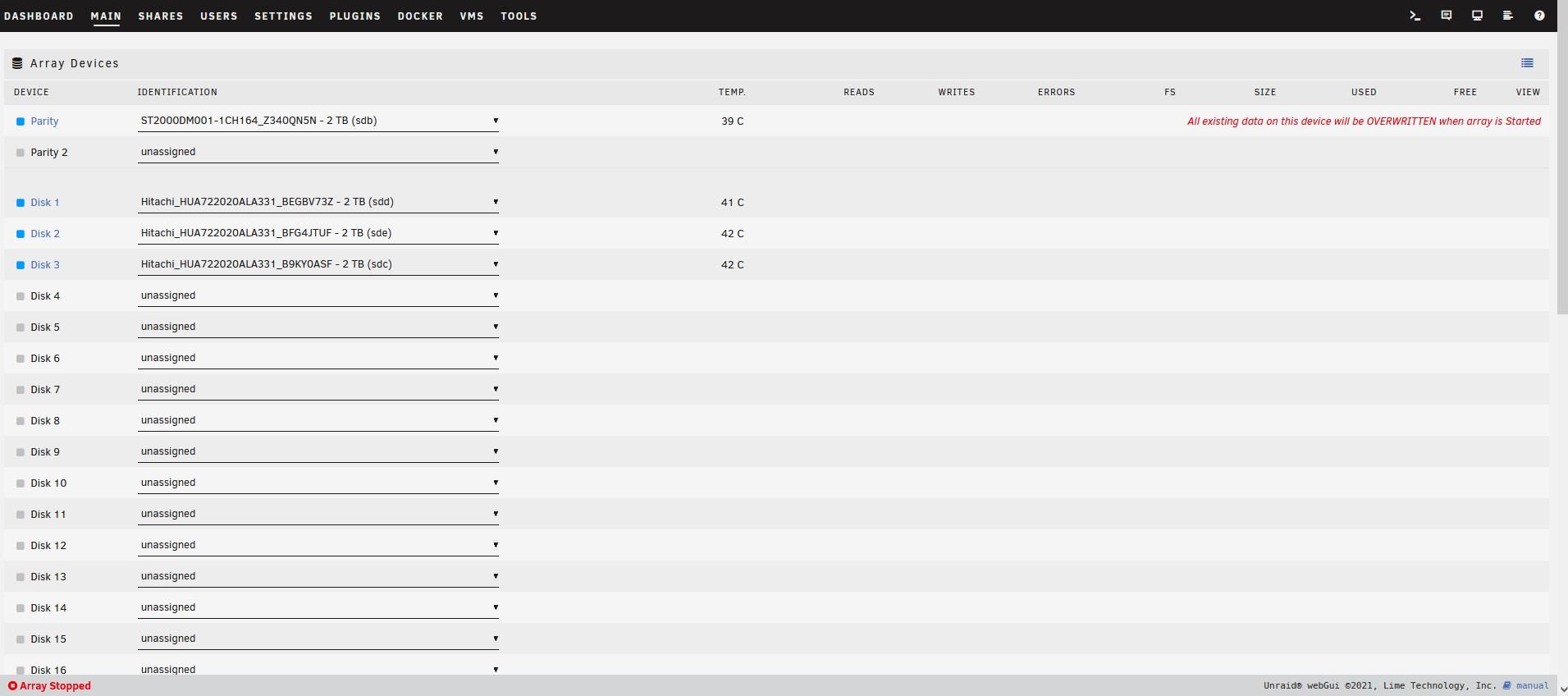

  4. OK donc le coche la case et je démarre le bouzin
  5. Hello bonjours oui voilas l'image
  6. donc si je coche le mode maintenance ça monte pas les disques dans Main parce que le Trust Parity luis je le trouve pas

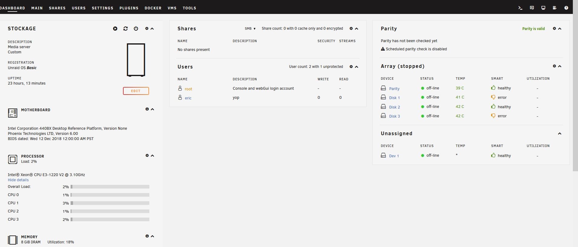

  7. hello j'ai presque tout fait ce que le lien que tu ma donné sauf la mise en réseau ou en ligne mon disque de parité et vert dans le dashboard vu les autre aussi a voir les photos mais dans le main ces encore écris en rouge .....

  9. Bonjours ChatNoir merci pour ta réactivité excuse moi d'avoir pris du temps pour te répondre ben oui plus rien de l'affectation des disques et des partages la mise a jour de mon unraid étais plus ancien celas et presque sur (1) mais pas beaucoup de retard en général je fait des mise a jour 1 a 2 fois par ans si il y en as, et que si le dashboard me le signalais le plugin My Servers avec la sauvegarde de la clé USB en ligne franchement je saurais pas le trouvé (2) oui je l'avais rebouté proprement en pensant un dysfonctionnement du port USB et ces a ce moment la que j'ai remarque la clé était hs (3) j'avais remarqué que sous registration en haut a droite de l’écran écris en rouge qu'il trouvais plus le clé USB Alors pour l'allocation des disques on aurais une idée il y a 4 disques de 2 TB, 1 qui servais de parité les 3 autres de stockage le seul repaire que qui me saute au yeux il y as trois Hitachi et un ST , et effectivement c'est cette alerte qui fait que je le redémarre pas pour l'instant
  10. Bonjours et voilas on rentre de vacance et hop-la la clé USB de mon unraid et cuite plus aucune action possible et n'ayant pas fait de bacup de la clé ben création d'une nouvelle clé de registration avec donc l'activation d'origine tout ça nickel et remise en route du unraid et la surprise plus rien et zut donc après quelques recherche infructueuse , quel serais le meilleur moyen de récupérer mes données ou dossier car au moment de remettre mes disques en place il me dit que le disque parité serai écraser mais j'aimerais évité de perdre mes donnée merci
