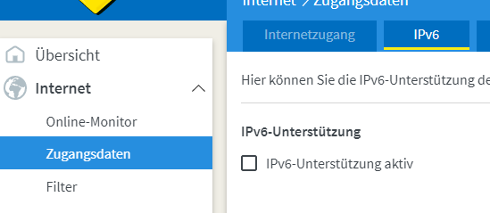

Ich habe heute testweise IPv6 in meiner Fritz!Box deaktiviert:

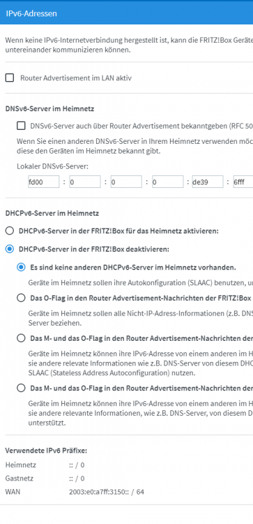

Du hast IPv6 nur fürs WAN deaktiviert.

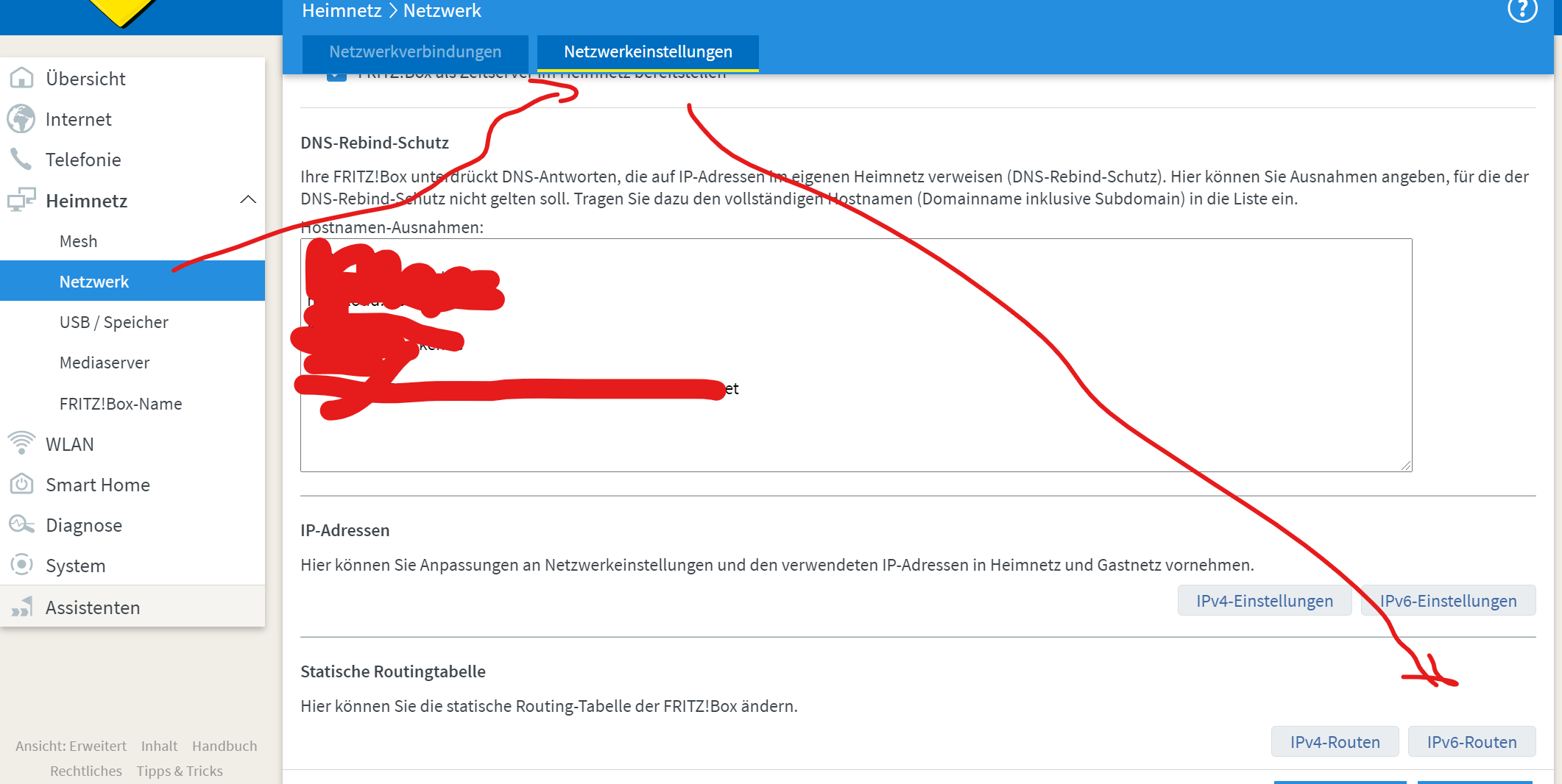

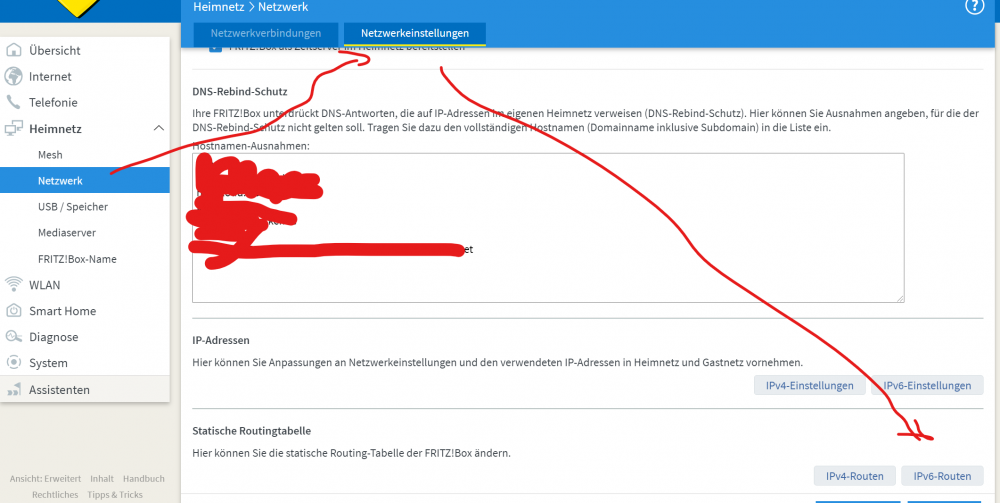

Fürs LAN musst du hier schauen:
*EDIT*
ich habe den zweiten Pfeil zu weit gemalt, er sollte auf "IPv6 Einstellungen" verweisen.

23 hours ago, sonic6 said:
IPv6 Einstellungen
Die verschwinden, wenn man "IPv6 Unterstützung" deaktiviert hat:;

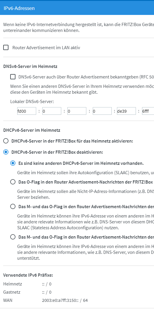

Mal probiert ob es einen Unterschied macht, erst alle "Heimnetz" IPv6 Settings zu deaktiveren und dann über die "Internet"-Einstellungen?
Also richtig was deaktivieren tut man auf der Seite aber nicht. Da schaltet man nur eben den DHCP Server ab:
