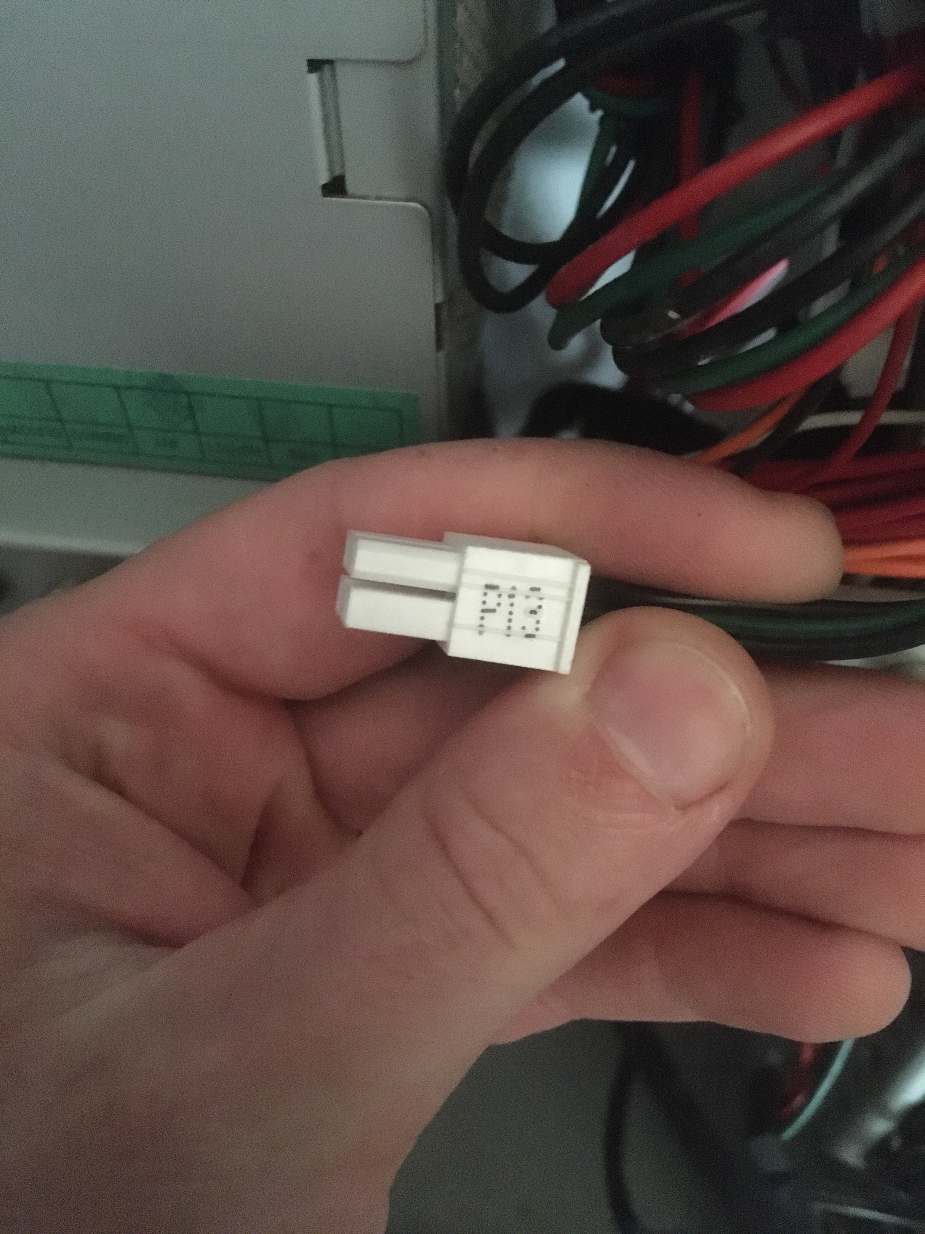

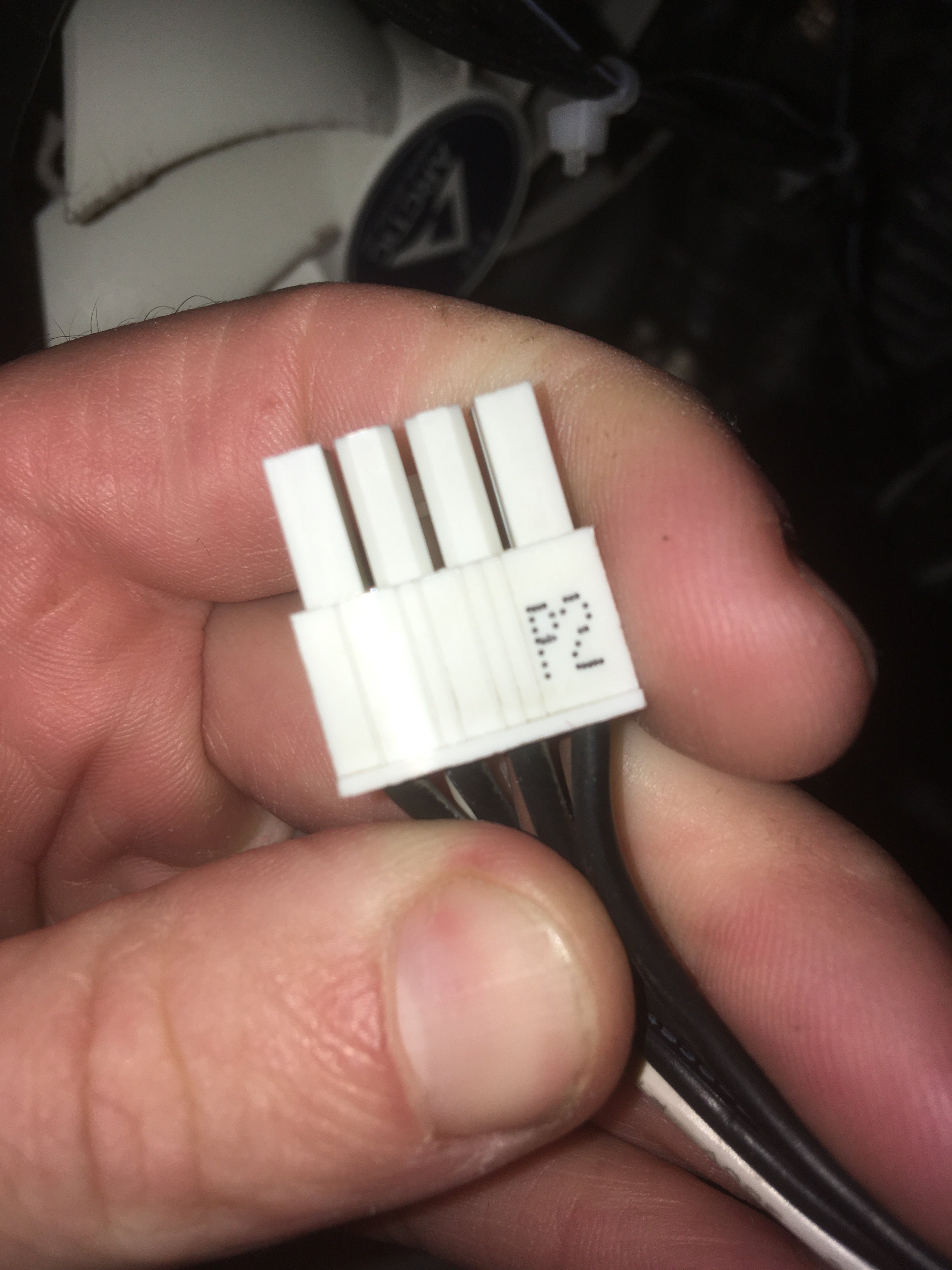

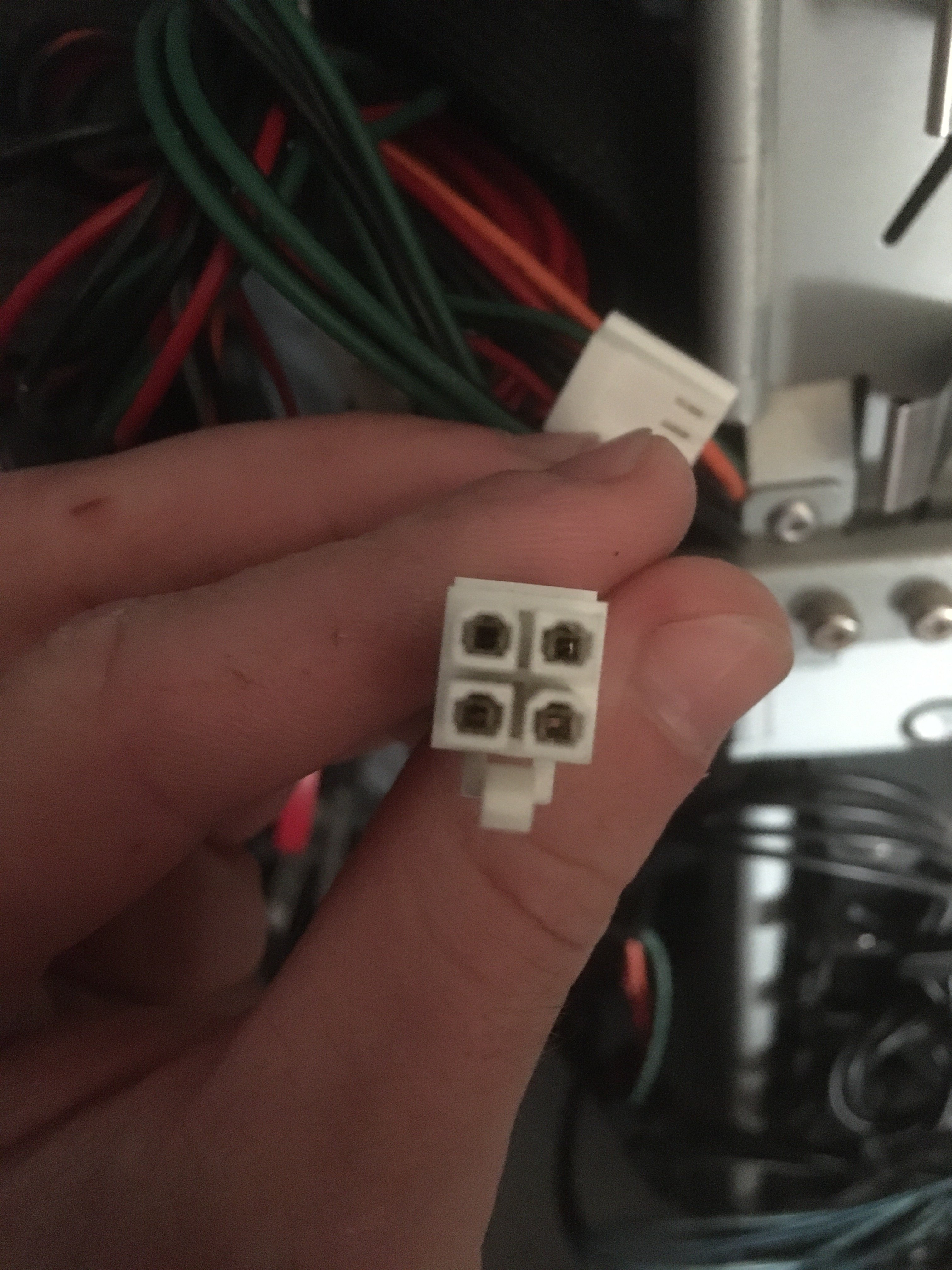

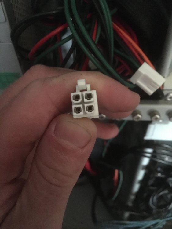

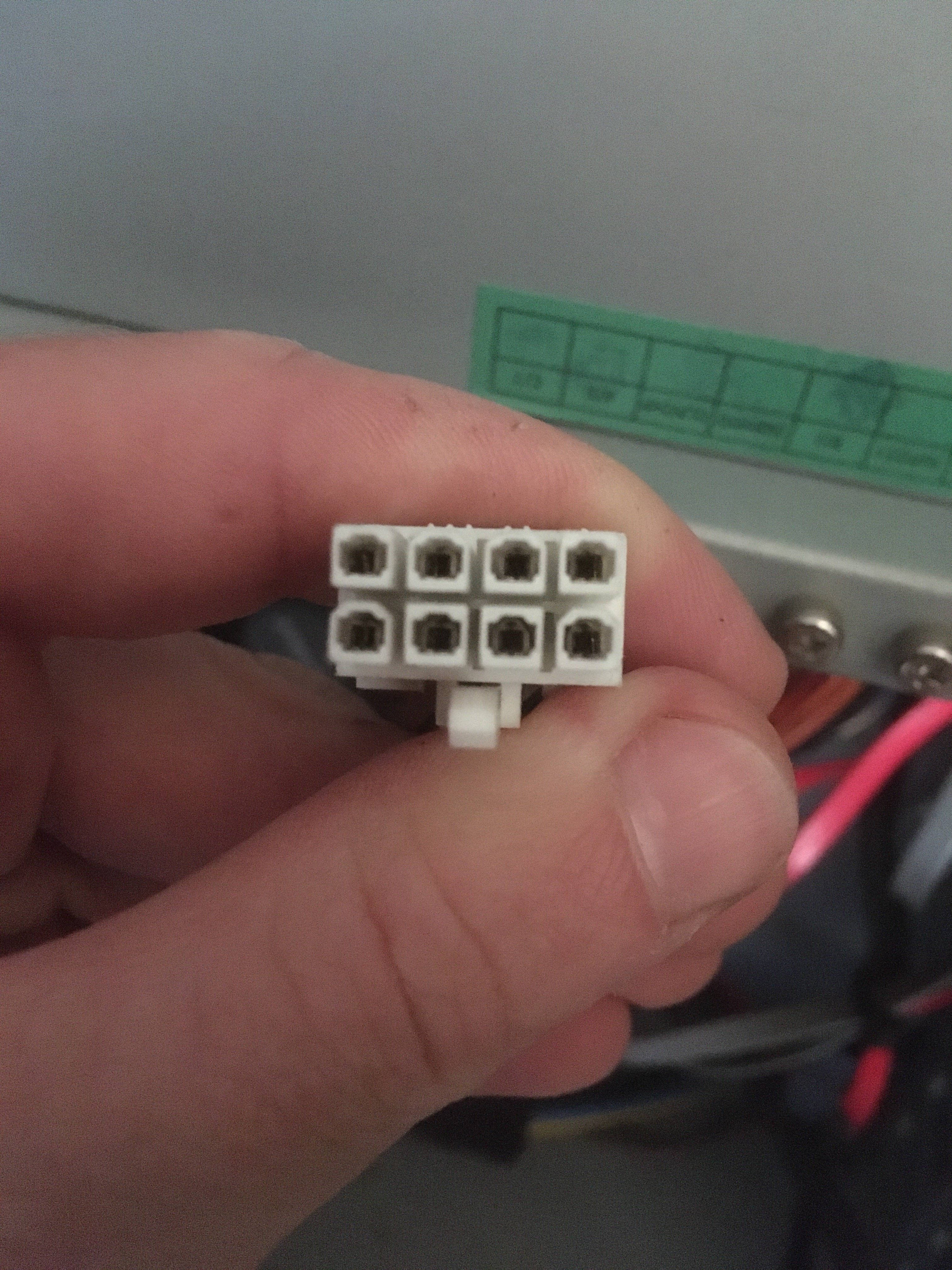

September 1, 20215 yr Hallo, ich habe folgendes Problemchen: Ich habe ein redundantes Netzteil vin Hipro, das Hipro HP-Q6100XC. Das Netzteil hat 2x SATA, 1x Floppy, 1x Aux, ein paar Mollex Anschlüsse, natürlich den 24 pol ATX Stecker und dann noch 2 weitere: P13, 4 polig und P2, 8 polig. P2 benutze ich zur CPU Stromversorgung, es ist ein EPS12V Stecker, ist das richtig? Bei P13, bin ich mir nicht sicher, ist es ein ATX12V Anschluss, also für eine weitere CPU? Wenn ich mir ein paar Bilder in Internet dazu anschaue, würde ich fast meine Hand dafür ins Feuer legen. Hintergrund ist der, ich habe mir ein SuperMicro X9DRi-F gekauft und dieses hat 2x EPS12V (8polig) Anschlüsse für 2 CPU´s und bevor ich mir ein anderes Netzteil zulege, wollte ich fragen, ob es nicht auch mit einem Adapter 4 polig ATX12V auf 8 polig EPS12V funktioniert. Ich hoffe Ihr könnt mir weiter helfen. Edited September 1, 20215 yr by Chester2

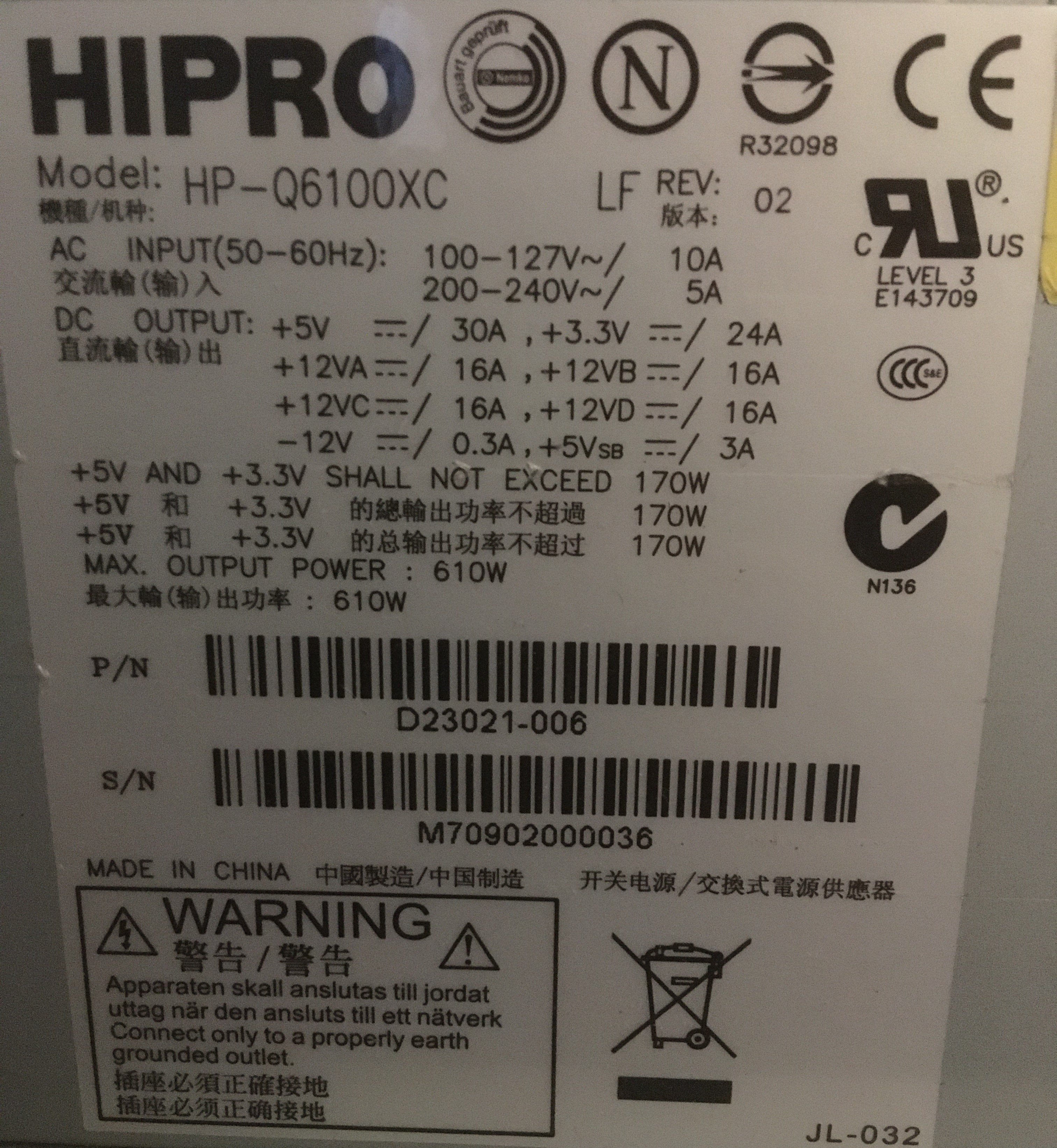

September 1, 20215 yr Du solltest es mit dem Adapter 4-auf-8 probieren. Ein weniger hungriges MB begnügt sich auch mit einem 4er Stecker an einem 8er Port....welche 4er-Seite im 8er dann zu nutzen ist steht im Handbuch. Aber Supermicro ist oft sehr zickig und ich würde es nicht versuchen...ohne das beide 8er bestückt sind wird es wohl garnicht nicht starten, auch wenn nur 1 CPU drauf ist. -> der Adapter sollte es richten. Dein NT at 4 Lanes an 12V zu je 16A. Wenn Du also die HDDs dazu packst, beachte dass Du da auch balanciert bist und nicht einfach weitere Splitter-Adapter (Molex/SATA) "verlängerst". Eine grosse HDD zieht 2-2.5A beim Start....also nicht mehr als 5 HDDs an jeden Teilbaum anschliessen, würde ich sagen....die CPUs wollen ja auch was abhaben
September 1, 20215 yr Author Alles klar, ich habe den Adapter bestellt. Ansonsten habe ich 7 3,5" HDD´s an den beiden Sata Anschlüssen, einmal 4 und einmal 3, sind 2 Adapter die aus 1 sata, 4 machen. 2 SSD´s 2,5" und ein Bluray Laufwerk hängen an Molex auf Sata. Bis jetzt hatte ich damit keine Probleme.
