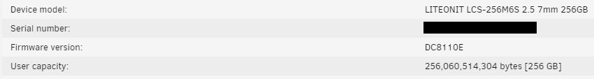

Disk Informationen in der GUI sind auch korrekt.

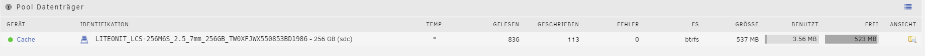

Sobald ich aber ein Pool erstelle, die Disk dort zuweise hat sie nur 550 MB Größe (siehe Screenshot)
Ich hatte die Disk auch noch mal aus dem Pool genommen und mit "wipefs -af /dev/sdc" komplett sauber gemacht. Ergebnis bleibt das gleiche.

Führe mal das aus:
btrfs fi usage /mnt/cache
Gern:
root@Tower:~# btrfs fi usage /mnt/cache/
Overall:
    Device size:                 512.00MiB
    Device allocated:             20.00MiB
    Device unallocated:          492.00MiB
    Device missing:                  0.00B
    Used:                        144.00KiB
    Free (estimated):            500.00MiB      (min: 500.00MiB)
    Free (statfs, df):           499.00MiB
    Data ratio:                       1.00
    Metadata ratio:                   1.00
    Global reserve:                3.25MiB      (used: 0.00B)
    Multiple profiles:                  no
Data,single: Size:8.00MiB, Used:0.00B (0.00%)
   /dev/sdc1       8.00MiB
Metadata,single: Size:8.00MiB, Used:128.00KiB (1.56%)
   /dev/sdc1       8.00MiB
System,single: Size:4.00MiB, Used:16.00KiB (0.39%)
   /dev/sdc1       4.00MiB
Unallocated:
   /dev/sdc1     492.00MiB
Und was gibt das aus?
fdisk -l /dev/sdc
Vom Gefühl her ist sdc1 eine 512MiB große Partition und der Rest ist eben noch frei. In dem Fall würde ich den Pool auflösen und mit dem Unassigned Devices Plugin die Partitionen löschen.
Die Ausgabe findest du schon im Ausgangspost.
Anstatt das via Plugin zu machen, hatte ich die Patitionen via fdisk gelöscht und zusätzlich sogar noch ein wipefs -af /dev/sdc durchgeführt. Das löscht ja alle bekannten Partitionen und Partitiontabellen. Heißt damit ist quasi die Platte komplett leer und unkonfiguriert.
Wenn mir fdisk ja ne falsche Größe anzeigen würde, würde ich sagen die Disk ist kaputt, aber das passt ja alles. Sogar die Diskinfos in UnRaid sind ja korrekt.
