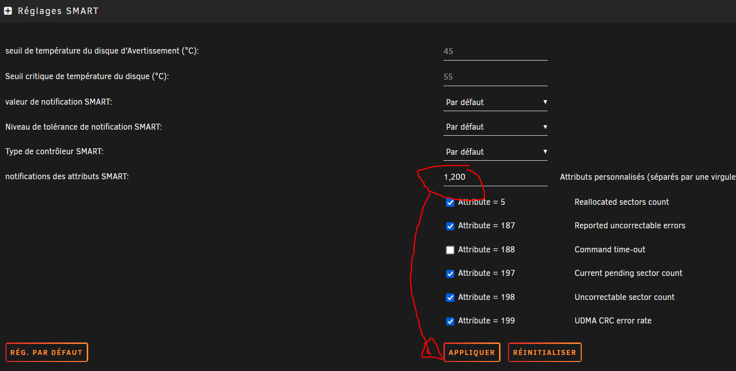

Pour tes autres disques WD pas de soucis pour le moment, mais je te conseille d'ajouter les attributs 1 et 200 dans les éléments surveillés par le système pour être alerté au plus tôt en cas de changement.
Dans l'onglet Principal, clique sur le disque et ajoute 1,200 dans le champ notification puis Appliquer

J'ai mis la surveillance des 1 et 200 mais le paramètre ne reste pas affiché dans la case est ce normal ?
Ca me fait ça aussi dans l'interface, mais je suis allé vérifié sur le fichier smart-one.cfg dans le dossier /config de la clé USB et ça semble bien enregistré.

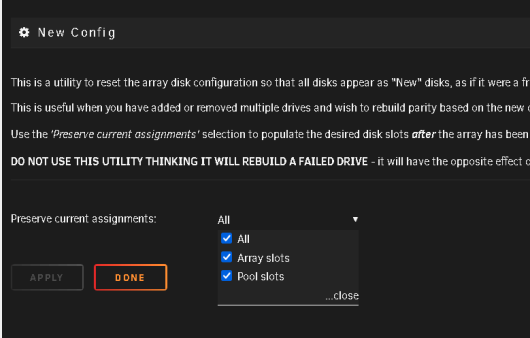

Si tu n'as des données que sur 1 et 2 et que tu vas devoir reconstruire ta parité de toute façon, je pense que le plus simple et le plus rapide est de tout faire en une seule fois.
Tu as les numéros de série des disques que tu veux garder sur l'imprim écran pour ne pas faire d'erreur.
A ta place je ferrais :
  • arrêter le serveur, retirer les disques à remplacer
  • mettre les nouveaux - bien vérifier les connexions puissance et données ; des deux côtés
  • démarrer le serveur - il devrait ne pas être content ;) - arrêter l'Array si nécessaire mais je ne pense pas qu'il démarre avec 3 disques manquants
  • Aller dans Outils / Nouvelle config
    • sélectionner conserver tous les assignements
    • Terminer en cochant la case
    • image.png.79dfdc11ea887a979985bf2fb62fd477.png  image.png.5b29a7a1bcef25808daf7645a7f4d7f2.png
  • Retourne sur Principal
  • retire/remplace les disques à volonté (attention à ne pas mettre les disques 1/2 sur Parité, ils seront effacés)
  • /!\ Vérifie bien que les bons disques sont dans le bon emplacement (l'impr écran de plus tôt), Array, Pools /!\
  • Quand tout est bon, va dans le bas de Principal et démarre l'Array (ne coche pas un truc qui dit que la parité est valide, ce n'est pas le cas)
  • Tu dois avoir un popup qui te dit que le disque de parité va être effacé  (là c'est de mémoire, je ne peux pas tester pour voir sur ma machine)
Si tu as le moindre doute pendant la procedure, arrête et demande nous, imprime écran à l'appui.
