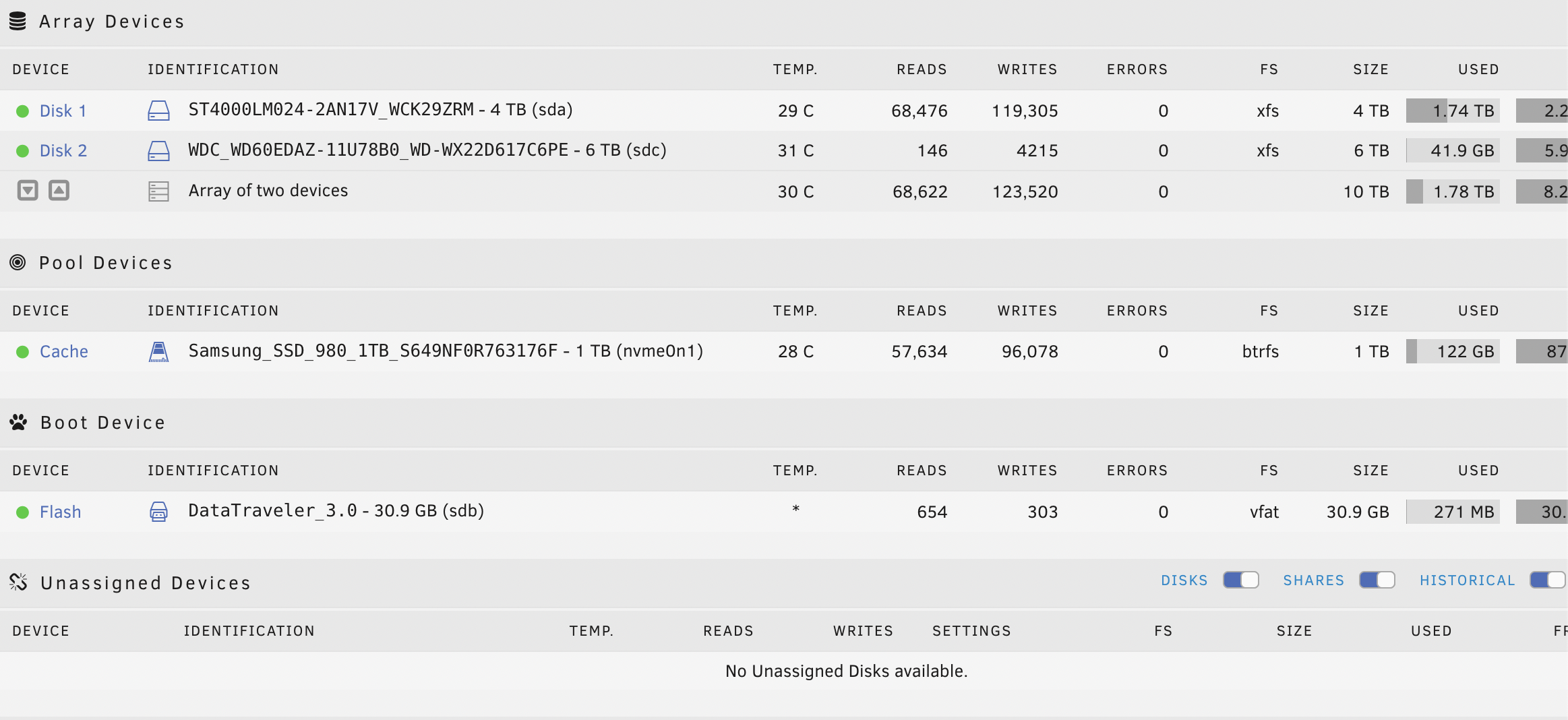

...das unbalance plugin kann Dir die 4TB frei schaufeln, damit Du sie entfernen kannst.

Also ich hatte die ganze Zeit nur meine 4GB.
Jetzt habe ich "nur" meine 6GB Platte dem Array hinzugefügt.
Also muss ich ja alle Dateien von der 4GB "irgendwie" zu der 6GB rüberkopieren, um danach die 4GB aus dem Array nehmen zu können.

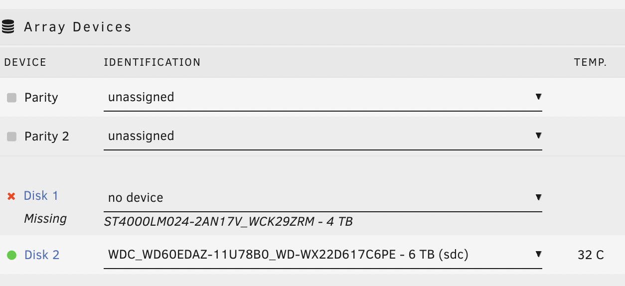

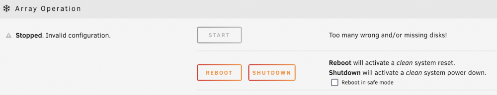

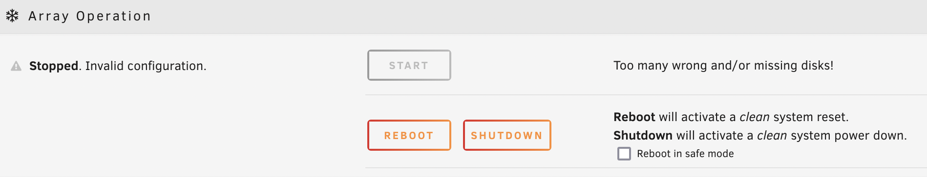

also wenn ich die 4GB aus dem Array nehmen möchte, kann ich das Array danach nicht mehr starten.
Oder hatte ich dich irgendwie falsch verstanden?
Gruß Thomas
...stelle die WDC auf den Slot bei disk1 und für disk2 den slot auf unassigned.
Edit: sorry, vergessen....vorher die Konfig resetten: https://wiki.unraid.net/index.php/UnRAID_6_2/Storage_Management#Reset_the_array_configuration .. ist nur die für das Arry, nicht für "alles"
Da Du nur diese zwei unterschiedlichen Disks hast, musst Du ja jetzt nicht gleich ein Foto von der Config machen...Parity hast Du ja nicht.
Siehe auch: https://wiki.unraid.net/Manual/Storage_Management#Removing_data_disk.28s.29
Edited by Ford Prefect
