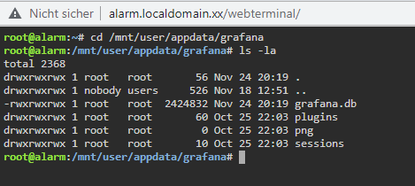

Bingo es läuft. Top,  Warum wurden beim Docker das Verz. grafana nicht gleich die richte Rechte gesetzt ?
root@Homelap01:/mnt/user/appdata# cd grafana
root@Homelap01:/mnt/user/appdata/grafana# ls -la
total 644
drwxrwxrwx 1 nobody users     46 Nov 24 20:43 ./
drwxrwxrwx 1 nobody users    280 Nov 24 20:31 ../
drwx------ 1    472 root       0 Nov 24 20:39 csv/
-rw-r----- 1    472 root  659456 Nov 24 20:43 grafana.db
drwxr-xr-x 1    472 root       0 Nov 24 20:39 plugins/
drwx------ 1    472 root       0 Nov 24 20:39 png/
