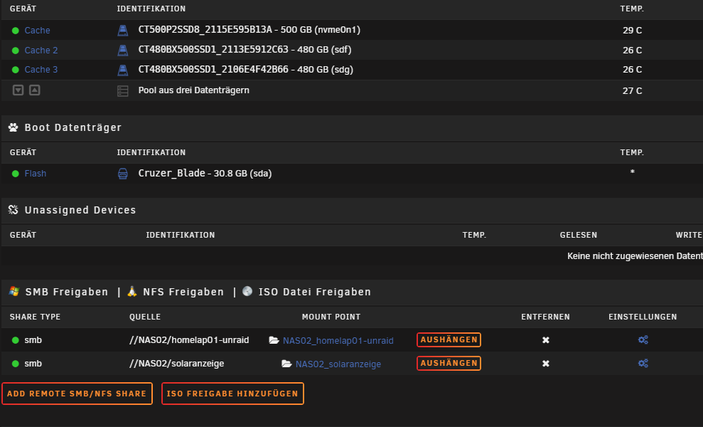

  1. habe sie ausggehängt, jedoch bleibt es dabei wie oben bereits beschrieben.

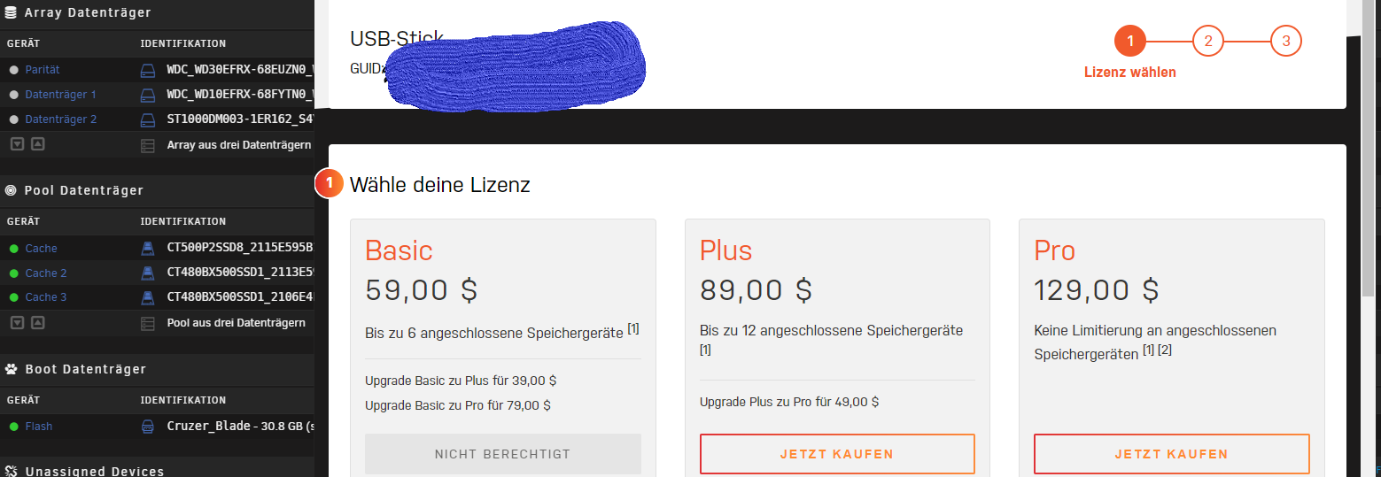

  2. Hallo, da meine Trial-Lizenz in 3 Tagen ausläuft, wollte ich mir heute eine für 6 Hdds kaufen, jedoch diese Option ist ausgekraut. Aber ich habe doch nur 6 Devices im Server verbaut. ! HAbe ich einen Denkfehler.... 😞

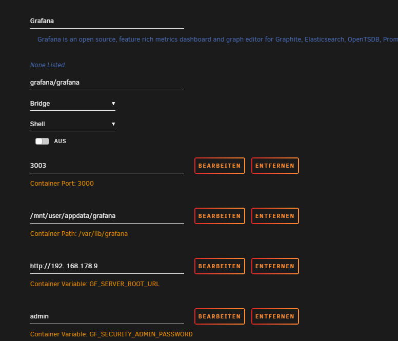

  3. root@Homelap01:/mnt/user/appdata# cd grafana root@Homelap01:/mnt/user/appdata/grafana# ls -la total 644 drwxrwxrwx 1 nobody users 46 Nov 24 20:43 ./ drwxrwxrwx 1 nobody users 280 Nov 24 20:31 ../ drwx------ 1 472 root 0 Nov 24 20:39 csv/ -rw-r----- 1 472 root 659456 Nov 24 20:43 grafana.db drwxr-xr-x 1 472 root 0 Nov 24 20:39 plugins/ drwx------ 1 472 root 0 Nov 24 20:39 png/

  5. root@Homelap01:/mnt/user/appdata/grafana# ls -la total 0 drwxr-xr-x 1 nobody users 0 Nov 24 20:24 ./ drwxrwxrwx 1 nobody users 298 Nov 24 20:24 ../ root@Homelap01:/mnt/user/appdata/grafana# auch ein richtiges Passwort brachte kein Erfolg 🙂
  6. Nein habe ich. habe ich gemacht, mnt/user/appdata/grafana2 Es kommt die selbe Meldung wie oben bereits geschrieben. !
  7. Hi, wollte mir eben Grafana installieren, das hat auch gut funktioniert, aber beim Starteversuch bekomme ich folgende Fehlermeldung: GF_PATHS_DATA='/var/lib/grafana' is not writable. You may have issues with file permissions, more information here: http://docs.grafana.org/installation/docker/#migrate-to-v51-or-later mkdir: can't create directory '/var/lib/grafana/plugins': Permission denied Mister Google konnte mir auch nicht so richtig weiterhelfen 😞 Folgende Einstellungen habe ich vorgenommen: siehe Bild. Meine Unraidversion ist die 6.10.0-rc2 .
