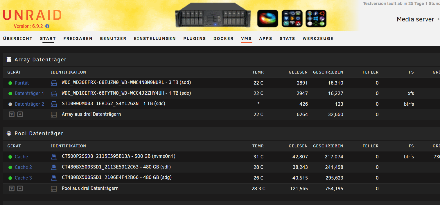

Hallo, da meine Trial-Lizenz in 3 Tagen ausläuft, wollte ich mir heute eine für 6 Hdds kaufen, jedoch diese Option ist ausgekraut. Aber ich habe doch nur 6 Devices im Server verbaut. ! HAbe ich einen Denkfehler.... 😞
