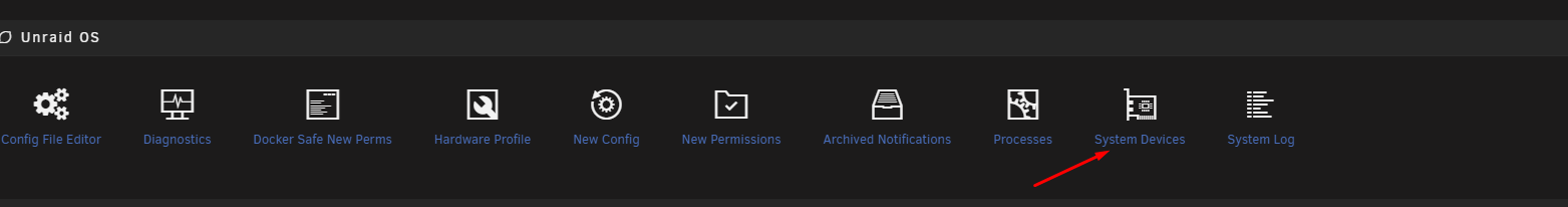

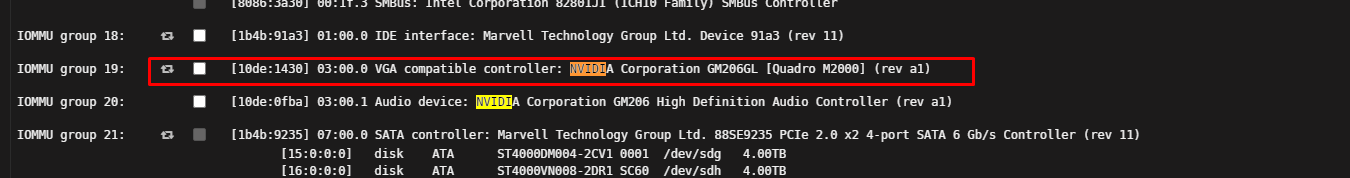

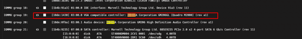

November 28, 20214 yr Tu l'as configurer comment ? Tu as bien dit dans tes "device" de unraid de connecter ta carte vidéo sur ta vm ? Exemple :
November 28, 20214 yr Author Je remarque ce code d'erreur. 2021-11-28 23:49:53.787+0000: 3880: error : virDomainPCIAddressFlagsCompatible:407 : XML error: The device at PCI address 0000:00:02.3 cannot be plugged into the PCI controller with index='0'. It requires a controller that accepts a pcie-root-port. EDIT: Anyway, vu comment l'entraide ici est un atout. L'année prochaine, je serais encore entrain de chercher et attendre une réponse . Donc je laisse faire. Bon, maintenant ma carte graphique est reconnu, mais impossible de me connecter a ma VM avec MS Remote Desktop. Ca commence vraiment a me souler! Ouff ca fait du bien.
