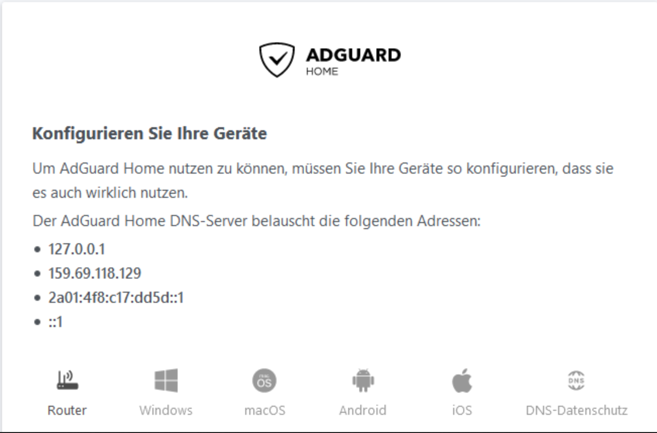

Hallo zusammen,
im Einrichtungsassi steht bei mir keine IPv6 Adresse. Wo hab ich einen Fehler gemacht? Habe bei der Einrichtung des ADGuard selbst "alle Schnittstellen" und Port 3000 gelassen. Die IPv4 taucht auf wie eingegeben. Eigentlich müsste das doch so aussehen:

ich habs gelöst. Ich hatte da einen Heureka Moment. Als Noob der ich bin, hab ich natürlich nicht daran Gedacht meine Netzerkeinstellungen in Unraid gegen zu checken. Ist halt seit der Installation auch schon ne Weile her ;) Hier war nur IPv4 eingestellt. 1+1 zusammengezählt und siehe da nun gibts auch eine IPv6 auf die er horcht. Ich nehme aber gerne noch Ratschläge zum Umgang mit IPv6 an. Ich vermute ich lande jetzt erstmal in der Hölle, da das vermutlich nen richtigen Rattenschwanz hinter sich herzieht 🤯
