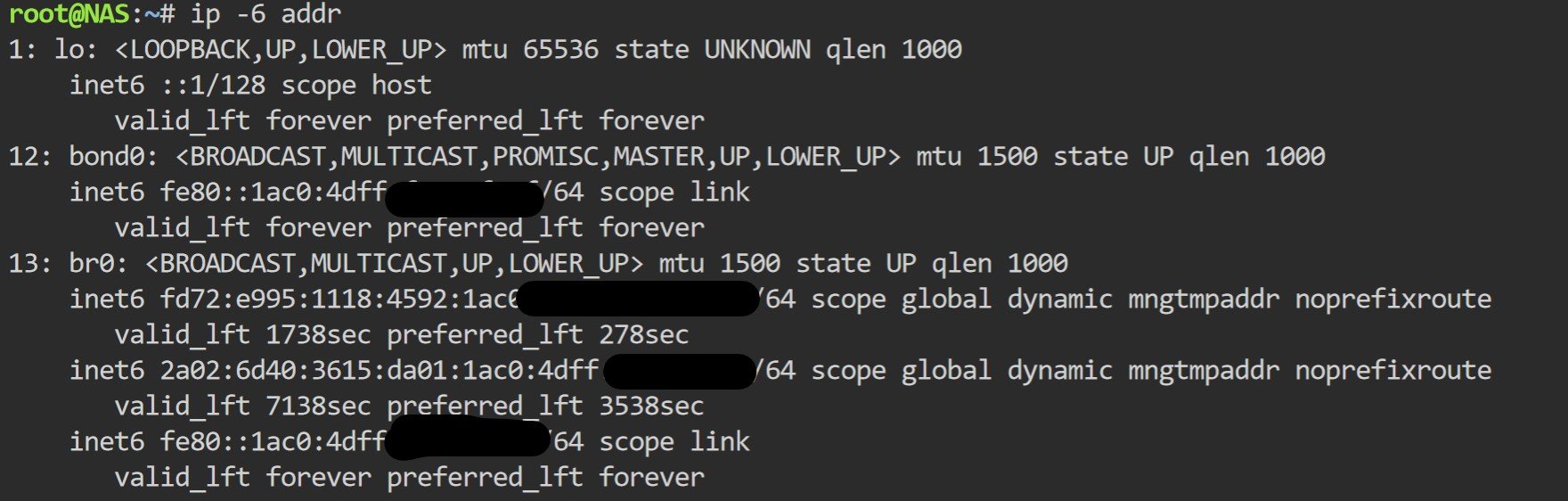

ich nutze ein Skript von Github, um meine IPv6 an DuckDNS zu schicken. Das klappte jetzt auch ein paar Wochen ganz gut, nur seit ein paar Tagen (ich weiß nicht seit wann genau oder was ich alles geändert habe im Detail), habe ich plötzlich immer die "falsche" IPv6 bei DuckDNS stehen, so dass ich nicht mehr auf meine Nextcloud oder Plex gekommen bin von außen.
Die Netzwerkeinstellungen und ip -6 addr zeigt auch beide IPv6 an. Die "Richtige" die ich auch von außen erreichen kann, bzw. die mit dem richtigen Präfix vom Router ist die, die mit "2a02:....." beginnt. Leider wird die andere "fd72:...." als erste angezeigt und daher auch leider diese an DuckDNS geschickt.

 fd Adressen sind lokalen IPv6. Da müsste man mal das Script anschauen und bei mehreren IPv6 entsprechend rausfiltern. Es können übrigens noch mehr als zwei sein.
Ah, das war mir neu, dass fd rein interne IPv6 Adressen sind, bin was IPv6 angeht noch etwas grün hinter den Ohren.
So lese ich aktuell die IPv6 aus:
ip -6 addr | grep inet6 | awk -F '[ \t]+|/' '{print $3}' | grep -v ^::1 | grep -v ^fe80
Habe es angepasst:
ip -6 addr | grep inet6 | awk -F '[ \t]+|/' '{print $3}' | grep -v ^::1 | grep -v ^fe80 | grep -v ^fd
Jetzt läuft es wieder. Danke für den Hinweis!

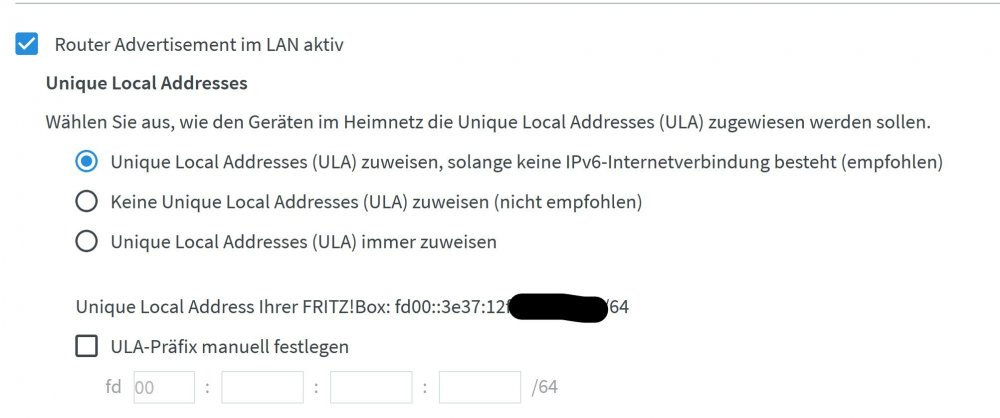

Wundert mich allerdings, wo die herkommt. Hast Du ne Fritzbox und aus Versehen unter IPV6 "erzeuge immer ULA" (oder so ähnlich, kann ich hier nicht nachgucken) aktiviert, oder ist im LAN irgendwo ein "Router", der RTA Pakete sendet und den Präfix FD72 announciert?
So sieht bei mir aus:

Deine FB ist unschuldig, sie sendet den Präfix FD00 nur solange, bis sie eine Internetverbindung hat, ab da sendet sie den vom Provider erhaltenen Präfix weiter.

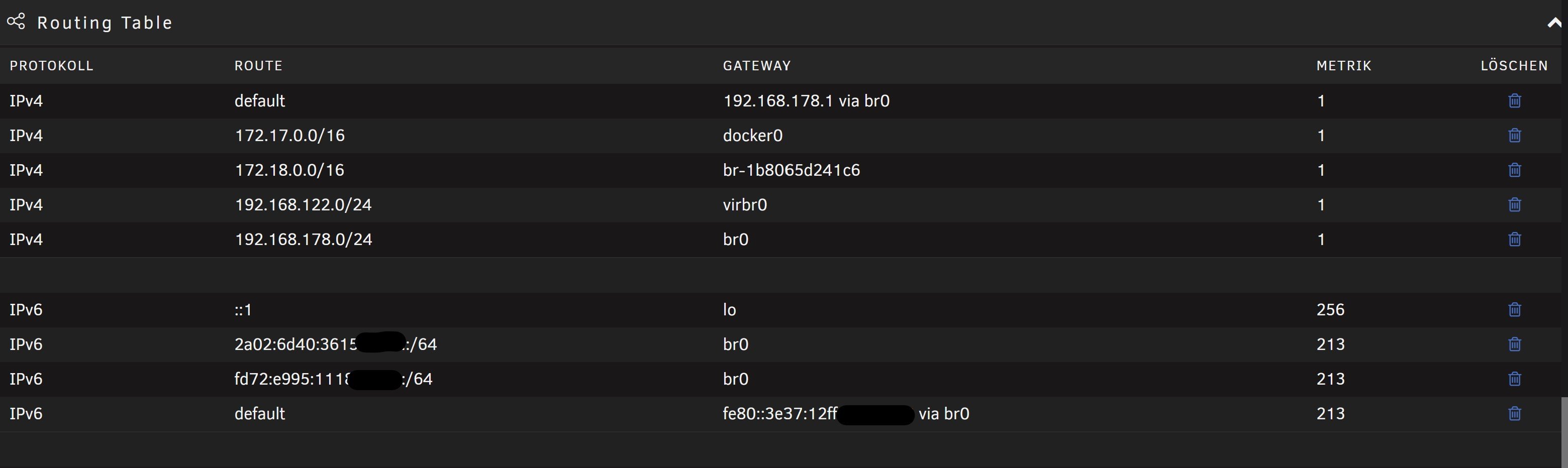

Es muss sich bei Dir also noch irgendwo ein Gerät tummeln, das sich berufen fühlt, den Präfix FD72 fröhlich ins LAN zu blasen.
Der Bösewicht mag schwer zu finden sein, im Prinzip könnte man nach dem Besitzer der FE80 Adresse des Standardgateways fahnen, aber da scheint sich bei Dir die Fritzbox durchzusetzen (es werden immer Prioritäten mitgesendet, wie bei Joust* gilt: "die höchste Lanze gewinnt!").
