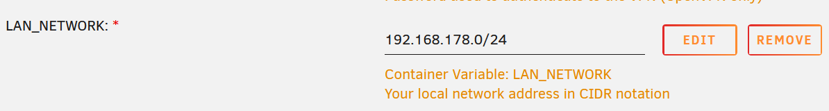

Dementsprechend stelle ich auch nzbgetvpn auf br0 und setze die LAN_NETWORK-Variable entsprechend:
Meinem Verständnis nach sollte es also nun für den NGINX Proxy Manager möglich sein, das nzbgetvpn-Webinterface ganz normal zu proxy'en (wie bei allen anderen Apps auch).

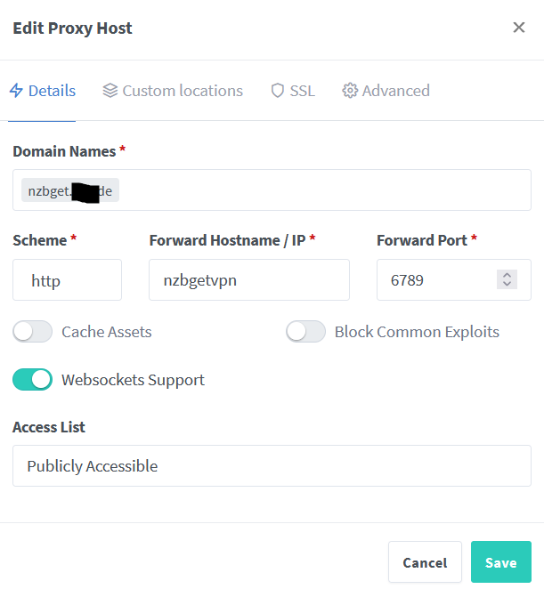

Leider kriege ich jedoch immer einen 502er Bad Gateway (nach ewigem waten), wenn ich versuche, das Webinterface über den Proxy aufzurufen.

Wenn ich die IP in NPM nutze statt des hostnames, kriege ich auch einen 504er statt 502, was Sinn machen.
Vorher (mit Hostname):
Nachher (mit statischer IP):
