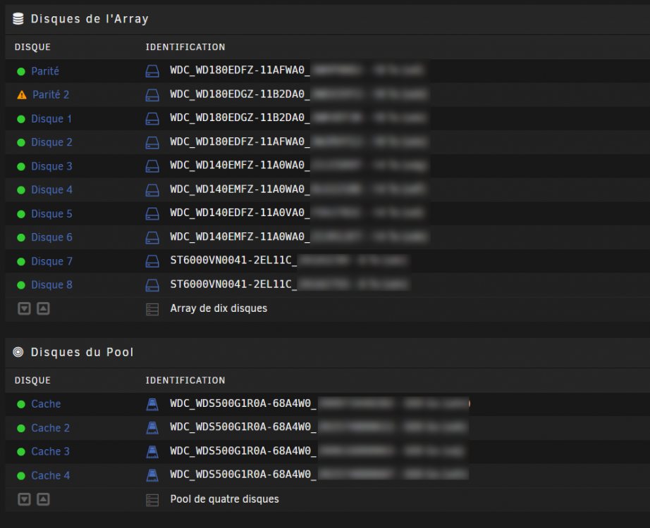

exemple sur ma machine :
Si tu souhaites un second Array, ce n'est pas possible actuellement, je crois que c'est prévu pour la 6.11, à confirmer.
Pour une seconde Pool, c'est tout à fait possible. Je vais te dire de mémoire, je ne peux pas vérifier/illustrer avec des photos, je ne peux pas couper mon Array avant de nombreuses heures.
