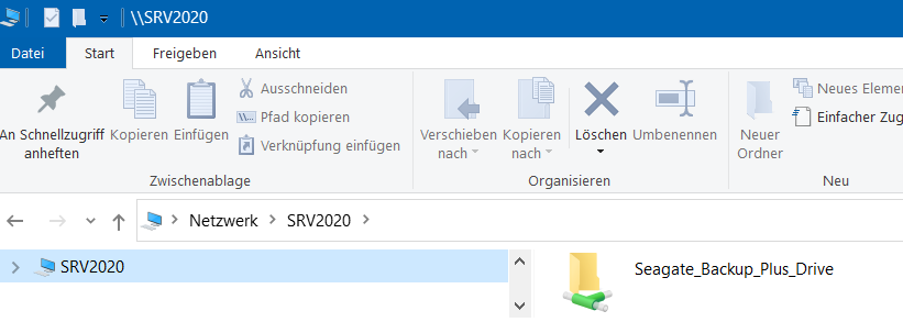

Unter Windows kann ich problemlos über \\Tower\USB PLatte auf meine Daten zugreifen.

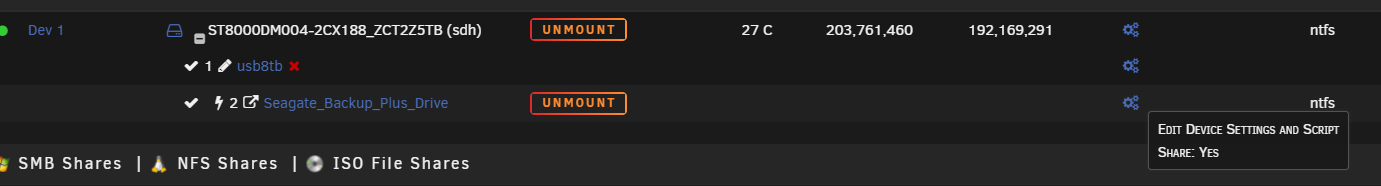

Da rechts an den Zahnrädern kann man einstellen ob das externe Gerät geshared werden soll oder nicht.
In der obersten Ebene ist auch noch mehr einstellbar wie "passed Through" "Automount" und "Read only"

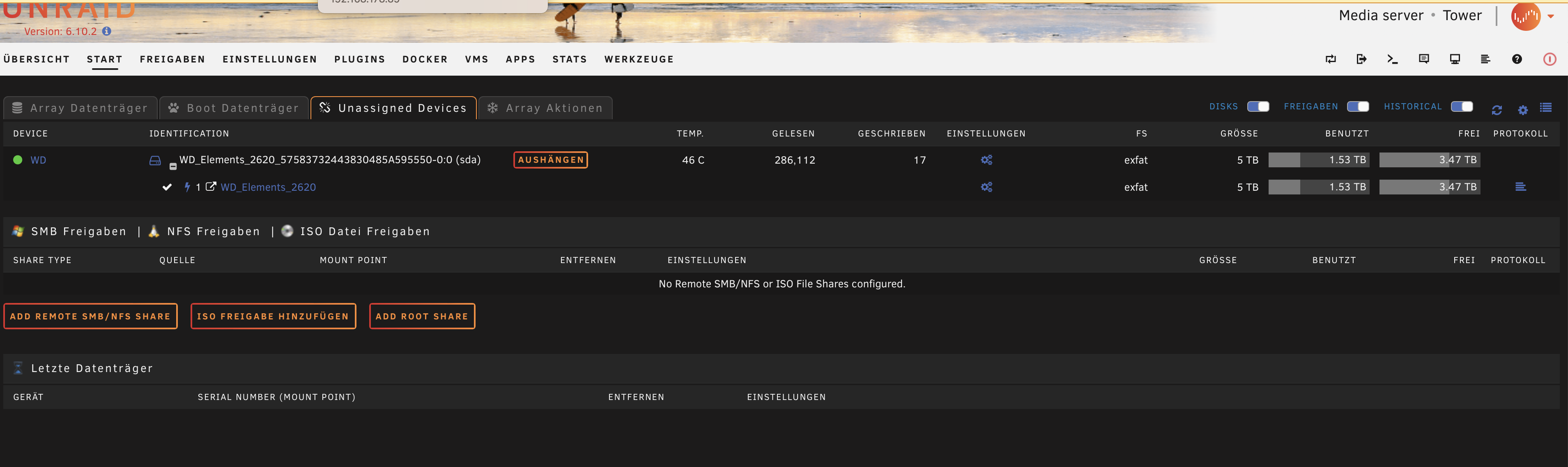

ich hab das gleiche Problem, komme aber nicht weiter (OS 6.10.2). Das device (eine USB HDD) wird remounted unter /mnt/disks/WD_Elements_2620 , darunter kann ich auch die Datenfreigabe durchsuchen, aber einen SMB share bekomme ich nicht hin. Es steht auch nur einmal "Mount" da und zwar bei dem Device, nicht aber bei der wohl automatisch gemounteten partition (Exfat)
was mache ich falsch?

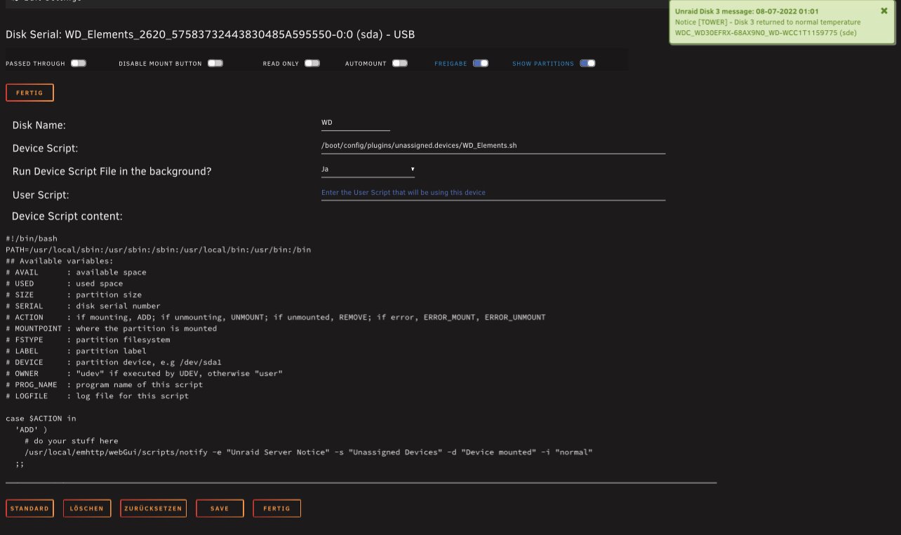

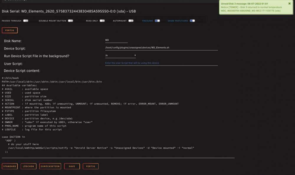

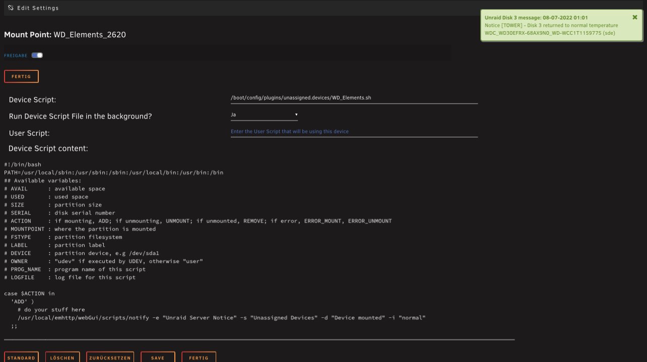

Hier sind die Einstellungen….1C6F0789-9EF2-4714-8A6F-7558470510EF.thumb.jpeg.673fb5b2ca9d3f3823928c8a5239ab9d.jpeg57EB1899-213F-4B89-B39C-A51D0503C09B.thumb.jpeg.a66fdb3969bdab281b8609be00fd053c.jpeg
Die Mischung von Device Script und den Radiobuttons bei den Device Einstellungen habe ich noch nie gemacht. Entweder ich arbeite komplett mit einem Device Script - dann gebe ich das Device i.d.R. auch nicht frei - oder mit den Radiobuttons.
Teste das doch mal: a.) Unmout des Device b.) Freigabe und Automount Radiobuttons aktivieren c.) Device Script rauskopieren, auf Seite legen und in den Einstellungen löschen. Dann Device ab- und wieder anstecken. Gucken ob es in /mnt/remotes/ auftaucht. Wenn es auftaucht ok. Gucken ob der SMB Share funktioniert. Wenn das nicht klappt, dann hast Du ein anderes Problem.
