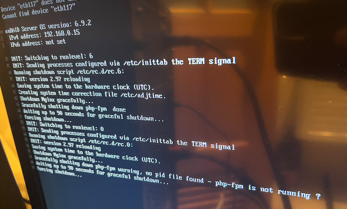

大神们,我的unraid装了Unassigned Devices这个插件挂载共享文件夹后,如果在关机前没有取消挂载的共享,总是会关机失败。我重装了引导U盘也没能解决该方法。请问这是系统的bug嘛?
unRAID Server OS version: 6.9.2
IPu4 address: 192.168.0.15
IPu6 address: not set
INIT: Switching to runlevel: 0
INIT: Sending processes configured via /etc/inittab the TERM signal
Running shutdown script /etc/rc.d/rc.0:
INIT: version 2.97 reloading
Saving system time to the harduare clock (UTC).
Creating system time correction file retc/aditime.
Shutdown Nginx gracefully...
 Gracefully shutting down php-fom . done
Waiting up to 90 seconds for graceful shutdown.
Forcing shutdown.
INIT: Switching to runlevel: 6
INIT: Sending processes configured via etc/inittab the TERM signal
Running shutdown script /etc/rc.d/rc.6:
Saving system time to the hardware clock (UIC).
Nginx is not running
Gracefully shutting down php-fpm warning, no pid file found - php-fpm is not running ?

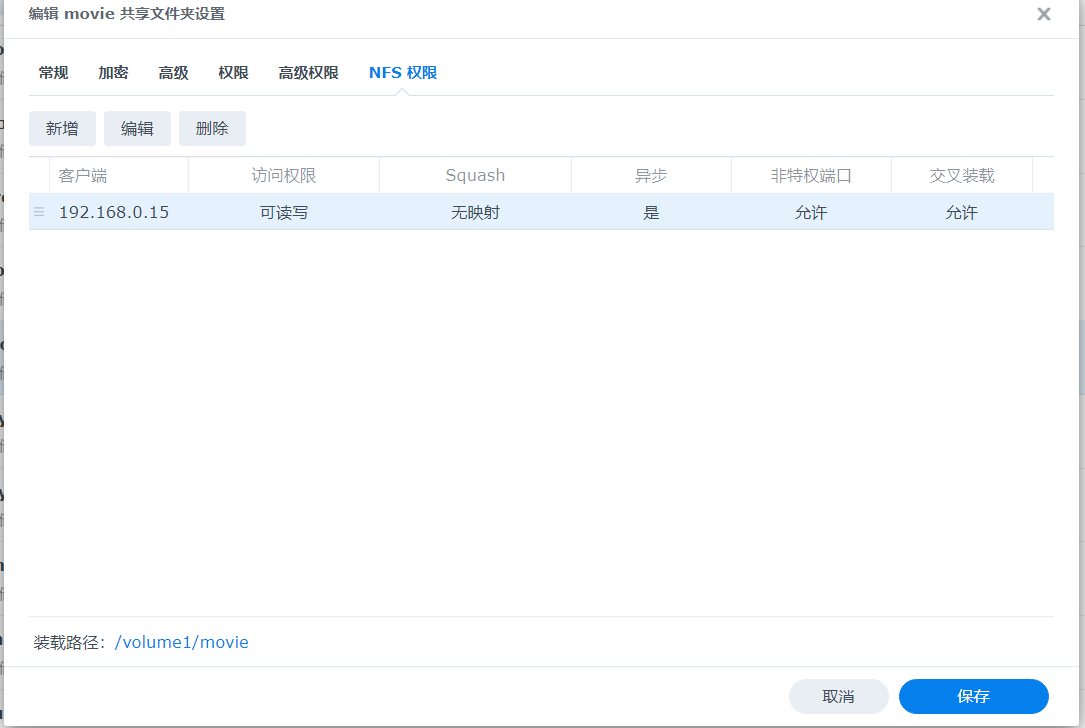

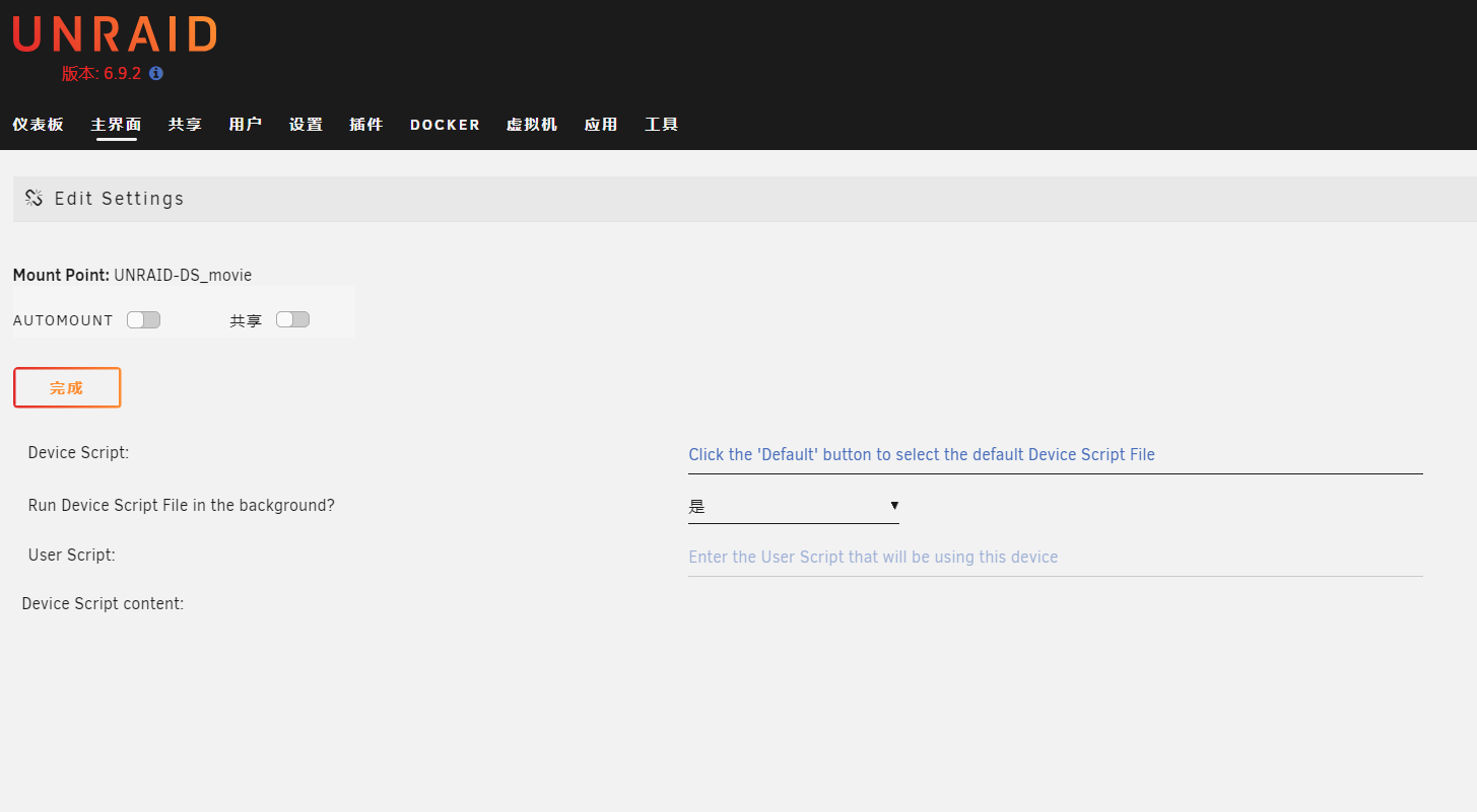

我挂载群晖nfs共享,挂载后,关机,没问题。把你的群晖nfs配置和unraid里的nfs设置抓图看看。
感谢大佬关注。下面分别是群晖给unraid的nfs和unraid挂载群晖nfs的配置。unraid的内网ip:192.168.0.15,群晖的内网ip:192.168.0.19。
有一个情况我说明下,我之前是用的开心版,就有这个问题。后面我购买了基础班授权,还是有这个问题。再后来我备份了/config文件夹,重新做了6.9.2引导U盘,然后替换成备份的/confi文件夹,还是会出现这个问题。
1、不要直接替换config,我不确定是否有开心版设置混在里面,而造成错误。
2、unraid~设置~nfs设置选是。
3、群晖文件nfs权限设置有没有勾选v4。

3.群晖nfs协议是NFSv4

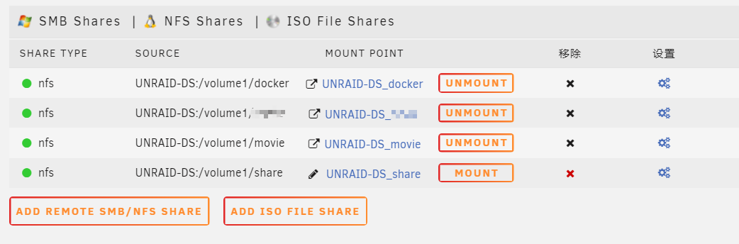

所有要共享的文件夹的NFS设置ip为*了,然后unraid删除并且重新添加了nfs挂载。
因为设备不在我旁边,我没有选择关闭unraid。我mount了nfs共享后,关闭了虚拟机群晖,然后再去unmount共享文件夹,和之前一样(之前也是只要关闭了虚拟群晖就无法unmount nfs文件夹),无法unmount共享文件夹。
当我再次启动虚拟机群晖后,nfs文件夹就可以被unmount了。

关闭群晖后,nfs共享确实无法卸载,前面我没有关闭群晖,用另外一台unraid服务器测试,可以关机。
我基本不用nfs(因为nfs在文件传输方面,除了小型文件对于smb有较快速度外,基本一样),所以找了一下资料,资料显示,一直以来,nfs服务器某些原因脱机后,nfs客户机无法umount直到nfsv4一直如是,会造成卡机。
建议关机前,在终端运行umount -l /mnt/remotes强制卸载所有nfs的mount,再关机。ps:remotes是你的挂载各nfs目录的父目录。

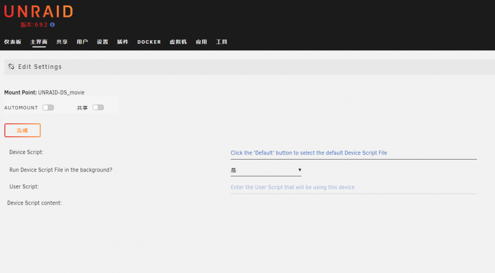

我切换成smb后,关闭虚拟机依旧无法卸载smb共享文件。但是我使用umount -l /mnt/remotes命令可以卸载所有的挂载文件夹。
请问怎样才能在关闭虚拟机群晖前,自动执行这个命令?实在不行,或者在关机前,自动执行这个命令。

谢谢。请问脚本能分享下吗?
仔细看教程。点击默认就会出现,是默认脚本,按教程再做修改。
不好意思,我没注意到还有个默认按钮
