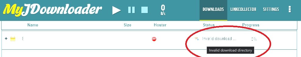

MAIS lors du dl d'un lien il ne veut pas le télécharger car il indique "invalid download directory"🤔

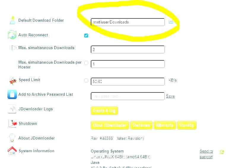

L'erreur sous mjdownloader :
Le répertoire ciblé depuis mjdownloader :

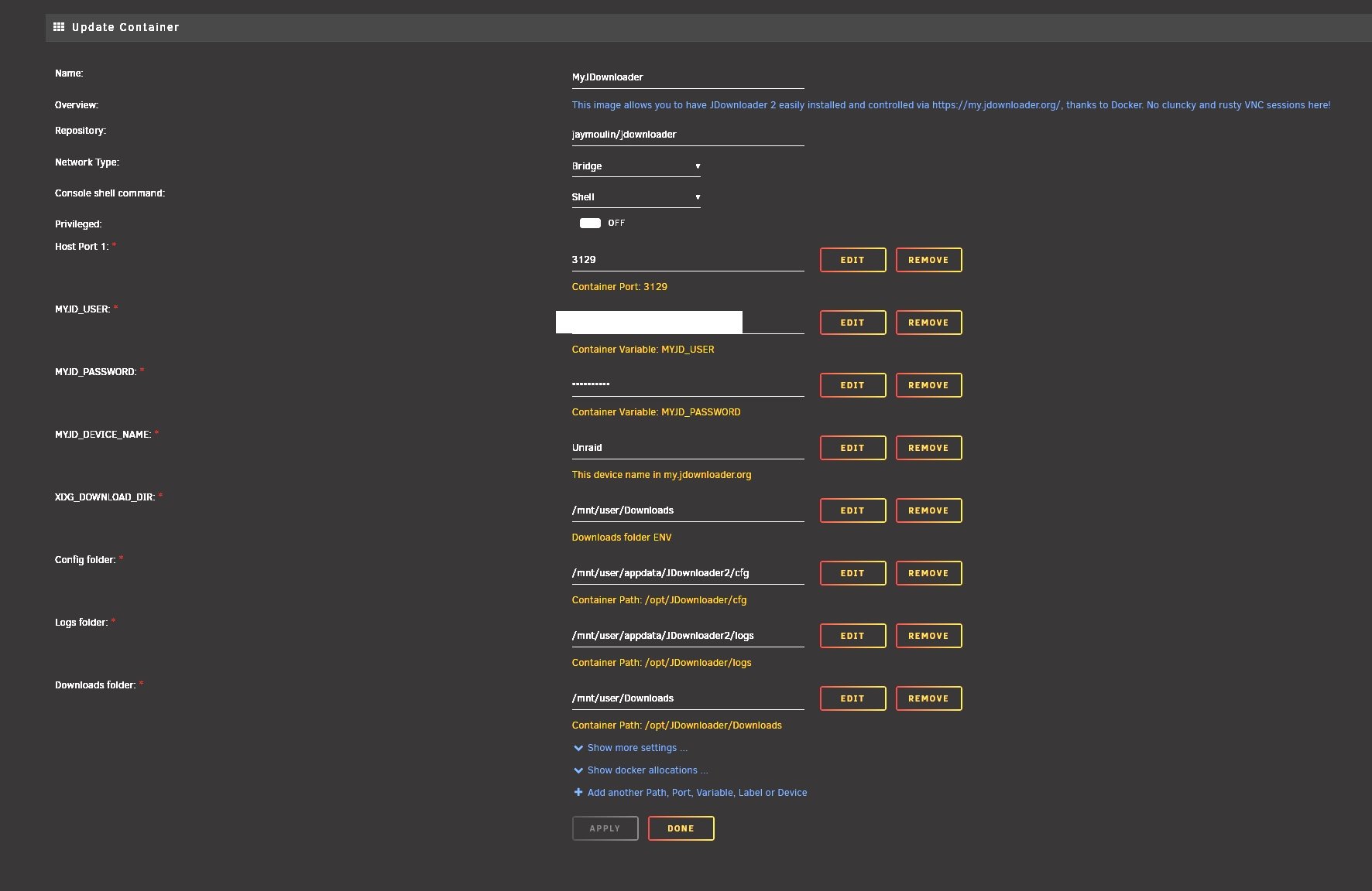

la configuration de mjdownloader depuis unraid :

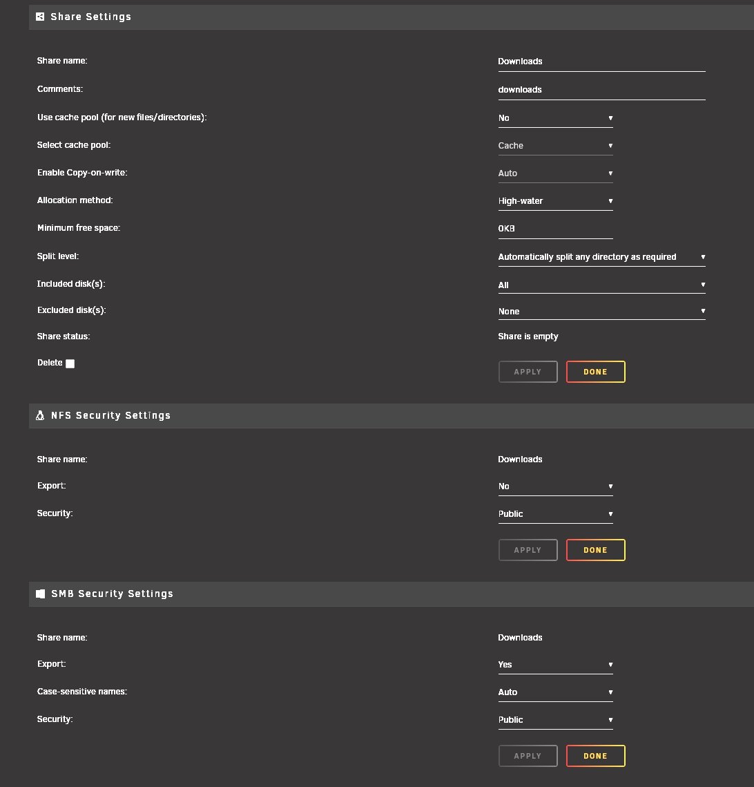

les propriétés du partage téléchargements :

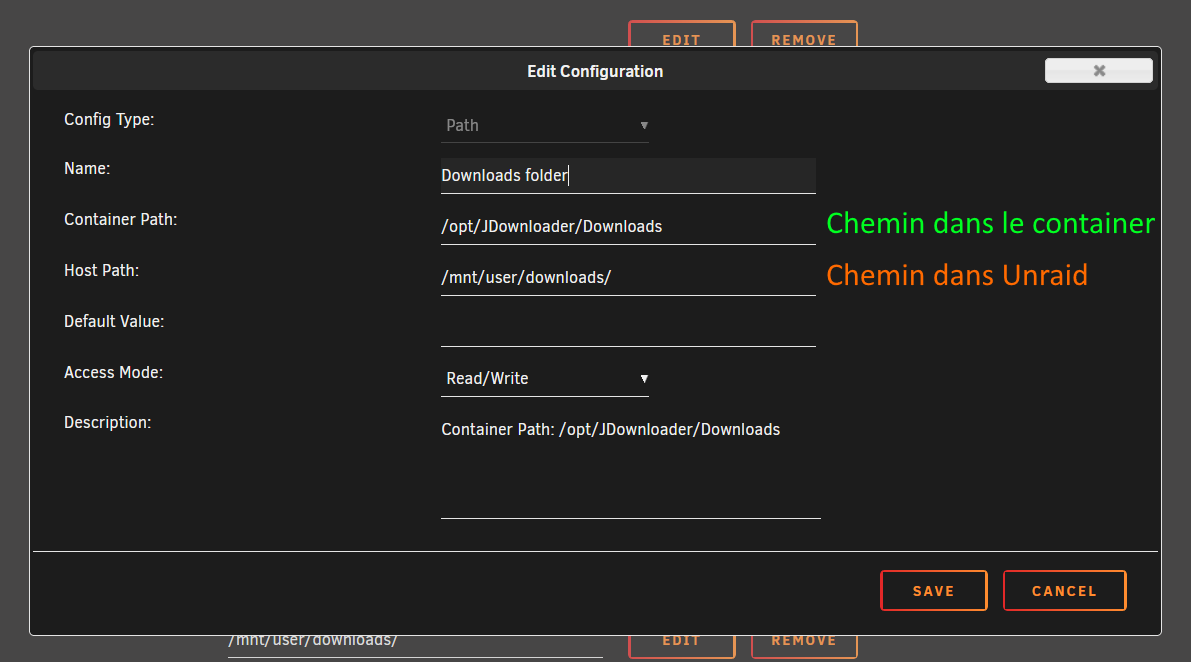

Toutefois, je me demande si le chemin que tu utilises dans le container est le bon.
Est-ce que je ne sais pas si /mnt/users/Download existe dans le container, par défaut on dirait que le bon chemin dans le container c'est : /opt/JDownloader/Downloads et c'est transformé en dehors du container en /mnt/user/downloads/ (par défaut, toi tu as la majuscule en plus)
Essaye avec /opt/JDownloader/Downloads dans ton avant-dernière image.

En fait j'y arrivais toujours pas malgré tes pistes... J'ai désinstallé une énième fois le conteneur, pris jdownloader2 de jlesage et là miracle ça a fonctionné du premier coup 🤩
Pourtant j'ai ciblé le même répertoire downloads...
Bref ça fonctionne!  Merci encore d'avoir pris le temps d'examiner!
