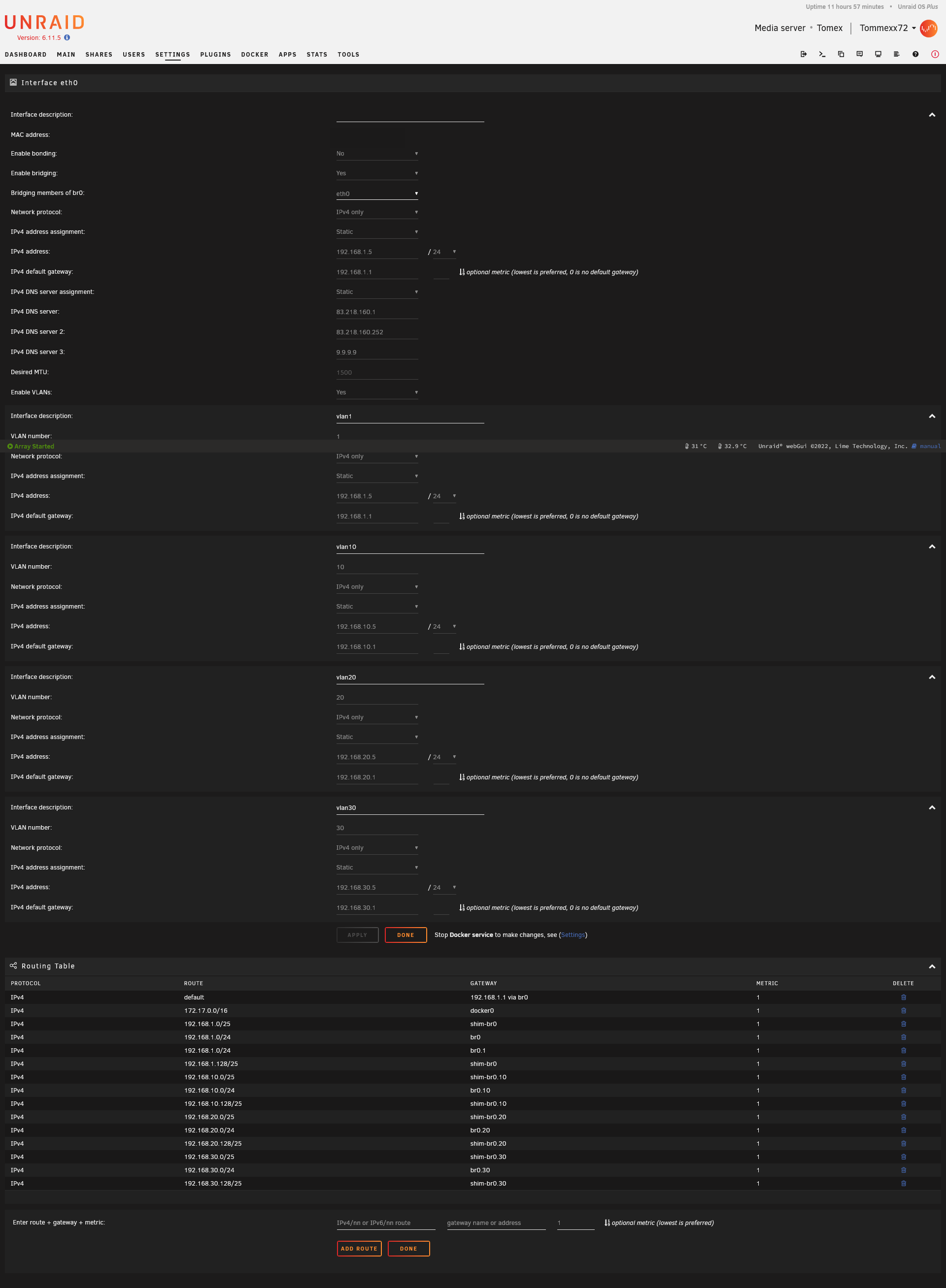

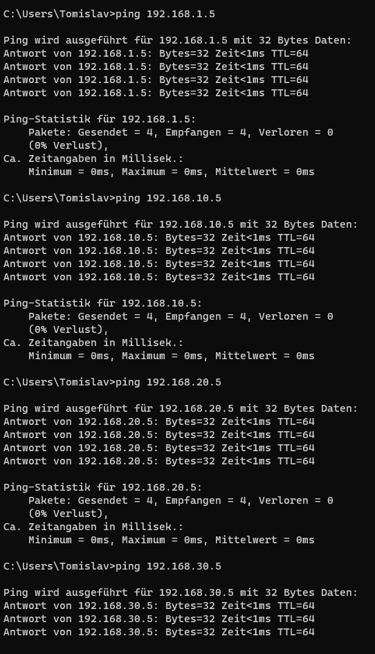

Danke,danke an Ford Prefect,funktioniert bestens.
Server auf allen Netzen pingbar,sowie Netzfreigaben vorhanden.
Edited by Tommexx72
