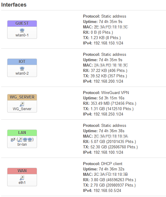

  9. War es auch Um es kurz zu erläutern: Die FritzBox 4040 hat den physischen WAN-Port an eth1 und die vier physischen LAN-Ports fest an eth0 gebunden. Daher ist die Einbindung selbst innerhalb von OpenWrt etwas "exotisches" - mehr dazu kann man hier im Thread nachlesen. Hatte nach einigem hin- und herprobieren dann über einen Thread im OpenWrt-Forum eine Lösung erarbeitet bzw. die Fehlerquelle beseitigt - jetzt funktioniert es wie gewollt Bin ich ein absoluter Freund von! Lieber frickel ich ein wenig rum und lese mich durch diverse Dokumentationen als meine Idee aufgrund "eingeschränkter Software" nicht umsetzen zu können Das war auch der Grund, warum ich mich u.a. für OpenWrt entschieden hatte. Sieht vielversprechend aus. Sollte sich die Fritte in Zukunft als zu schwach etablieren, werde ich mich bei MikroTik mal umsehen - hatte ich so noch gar nicht auf dem Schirm, danke 👍

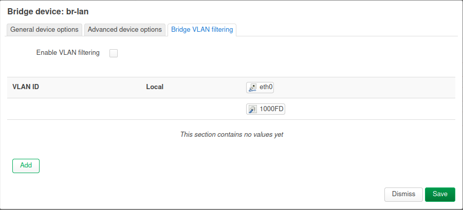

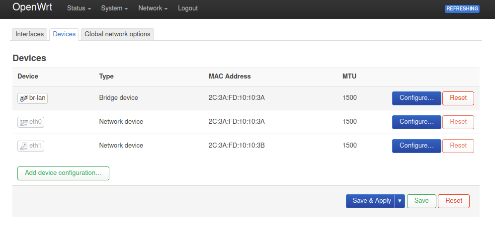

  10. Habe auch einen VLAN-fähigen Switch am Router hängen An diesem Switch hängt letztlich dann auch der Unraid-Server. Da habe ich mich am Wochenende dran versucht, bin aber gescheitert. Vom Sinn her ist es mir klar, allerdings fällt mir die Umsetzung auf OpenWrt etwas schwer. Seit Release 21.02 existiert die sogenannte DSA (distributed switch architecture). Für mich als Laie macht es die Sache gefühlt dadurch erstmal schwerer. Weiterhin - und das ist der wesentliche Punkt - werden meine LAN-Ports nur als eine Schnittstelle eth0 wiedergespiegelt. WAN ist eth1. Wenn die Leistung am Ende nicht Gbit ist, dann wäre es nicht so schlimm. Die Hardware kann ich zu gegebener Zeit ersetzen. Vorher brauche ich jedoch ein Verständnis davon, wie es funktioniert, ansonsten sehe ich mich mit neuer Hardware vor denselben Problemen in der Software Falls das hier jetzt jedoch zu off topic wird - immerhin scheitert es gerade hauptsächlich an der Router Konfiguration - dann verlager ich die Fragestellung auch gerne ins OpenWrt-Forum

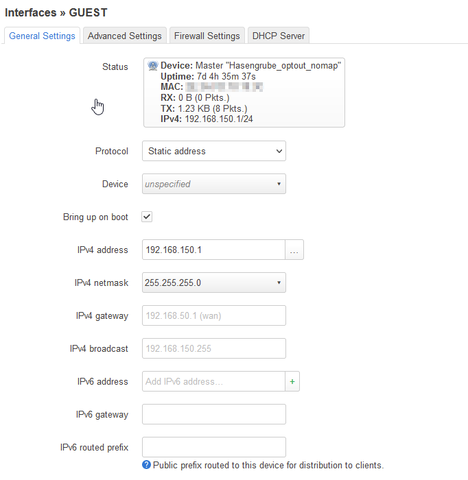

  11. Hallo Ford, danke für die schnelle Rückmeldung. Wenn ich es richtig verstehe, dann ja, sind LAN, GAST und IOT am selben Switch. Das sind die einzelnen Interfaces. Analog zu GUEST ist auch IOT konfiguriert - beide haben derzeit jeweils nur ein eigenes WLAN zugeordnet. Das alles läuft auf einer FritzBox 4040 als Router mit OpenWrt als OS. Und während ich es hier tippe wird mir die wahrscheinliche Lösung immer offensichtlicher: Ich denke, die Interfaces IOT und GUEST benötigen noch ein "bridged device" zugewiesen, um überhaupt mit den Ethernet-Ports kommunizieren zu können. Danach geht es dann wohl über VLANs welche ebenfalls erstellt werden müssen. In das Thema VLANs werde ich mich (speziell jetzt für dieses Router-Modell) noch ein wenig einarbeiten müssen. Wie sähe denn die Konfiguration danach in Unraid aus? Kann ich speziell eine virtuelle Maschine dem VLAN "LAN" und eine andere dem VLAN "IOT" zuweisen?
  12. Hi Wahrscheinlich für einige von euch eine simple Frage, aber ich komme da irgendwie nicht weiter. Auch die Forensuche hat mir leider nicht geholfen, wobei ich ggf. auch falsch gesucht habe. Ich habe auf meinem Router (OpenWrt) drei Interfaces, welche jeweils ein eigenes Netz steuern (LAN, IoT und Gast). Mein Unraid-Server liegt grundsätzlich im LAN, nun möchte ich allerdings einzelne VMs an das IoT-Netzwerk anschließen. Gibt es da eine Möglichkeit ein Netzwerk zu generieren, welches an das IoT-Netzwerk angeschlossen ist? Kann auch gerne noch weiterführende Informationen bereitstellen.
