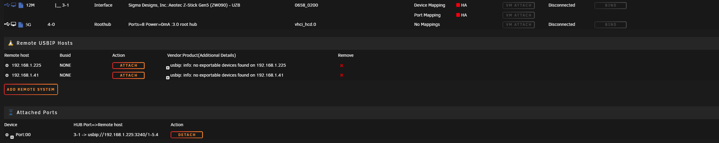

bei mir läuft Home Assistant als VM in Unraid. Notwendige USB-Geräte (Sonoff Zigbee 3.0 USB_Dongle Plus und Silicon Labs eQ-3 HmIP-RFUSB) sind via usbip (Quelle ist ein Raspberry Pi 3B+ im Keller) am Unraid-Server angeschlossen und werden zur HA-VM durchgereicht.
Nun habe ich vor ca. einer Woche powertop installiert und seitdem werden die USB-Dongles regelmäßig nach einer gewissen Laufzeit (< 4 Std.) aus Home Assistant "entfernt". In Unraid sehe ich diese weiterhin über lsusb angezeigt. Im USB-Menü in Unraid werden die beiden Dongles weiterhin der VM als zugeordnet angezeigt. Erst wenn ich hier die Dongles manuell trenne und wieder hinzufüge werden sie wieder in Home Assistant erkannt.

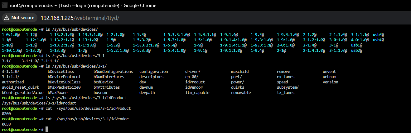

@SimonF on USB IP devices, is there a virtual usb device in /sys/bus/usb/devices/... ?
1 hour ago, alturismo said:
installiert heißt ja erstmal nichts, hat auch keine Auswirkungen wenn es nicht gestartet wird ...
beispielsweise über das go file ... ansonsten ist es zwar installiert, aber ohne Funktion ;)
schmeiß es halt in Nerd raus ...
ja ... nur die Geräte sind "remote" ... USB IP, ist die Frage ob es da Einträge zu IP USB Geräten gibt ...
Yes
usb3 and 4 are virtual vhci_hcd are the virtual hubs.
/sys/bus/usb/devices/3-1
