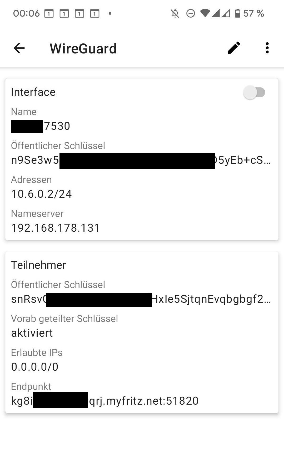

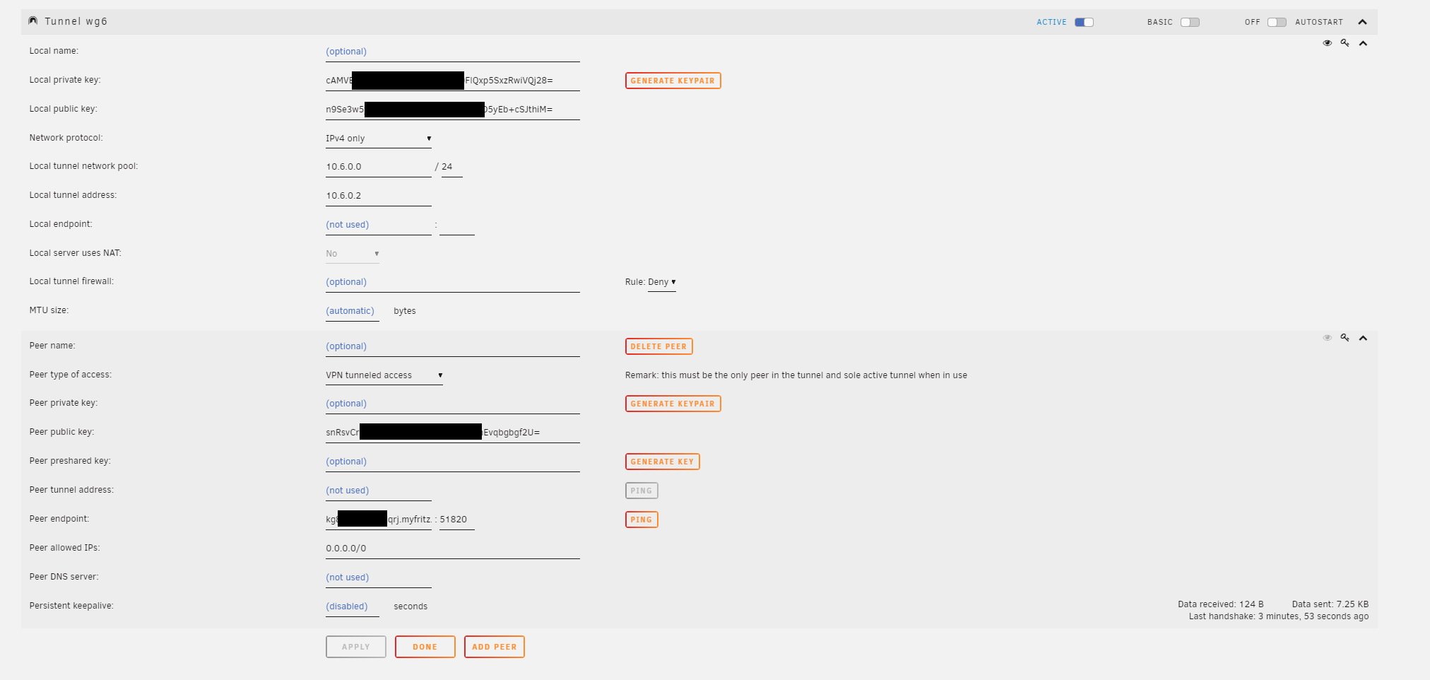

Im Anhang packe ich mal die Screenshot der Konfiguration der App und von unraid.
