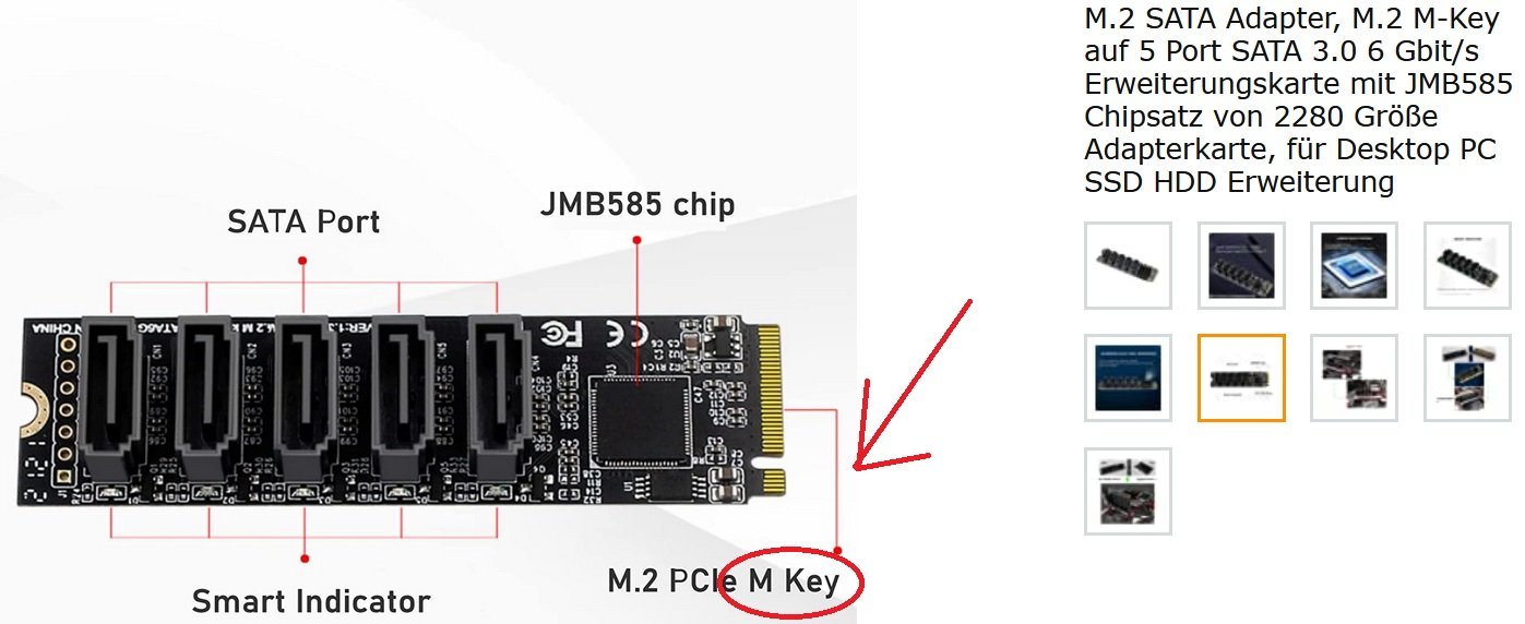

3 hours ago, Frefle said:
M.2   5 Port SATA Karte mit JMB585 Chip (PCIe Gen3 x2 to x5 SATA 6Gb/s)
Das gibt rechnerisch: ca. 2GByte/s PCIe Geschwindigkeit geteilt durch 5 SATA Ports = ca. 400MByte/s pro SATA Port.
Für aktuelle Festplatten reicht das gut aus. Für flotte SSDs wäre etwas mager (wenn man voll reinrassig mit flotten SSD bestückt).
(Dies ist laut Abbildung bei Amazon eien M-Key Karte, siehe 2. Bild unten)
Wie Du am M.2 auf der Rückseite des Boards mechansich aber die SATA Anschlüsse montieren willst ist mir noch nicht klar.
Es gibt aber schön flache SATA Kabel mit seitlichem Kabelabgang (falls Du vor dem Problem stehst) und Du das Board vielleicht etwas anheben kannst (größere Abstandshalter und das ATX-Anschlußshield weglassen/versetzen):
https://www.amazon.de/gp/product/B00KTLGDZG

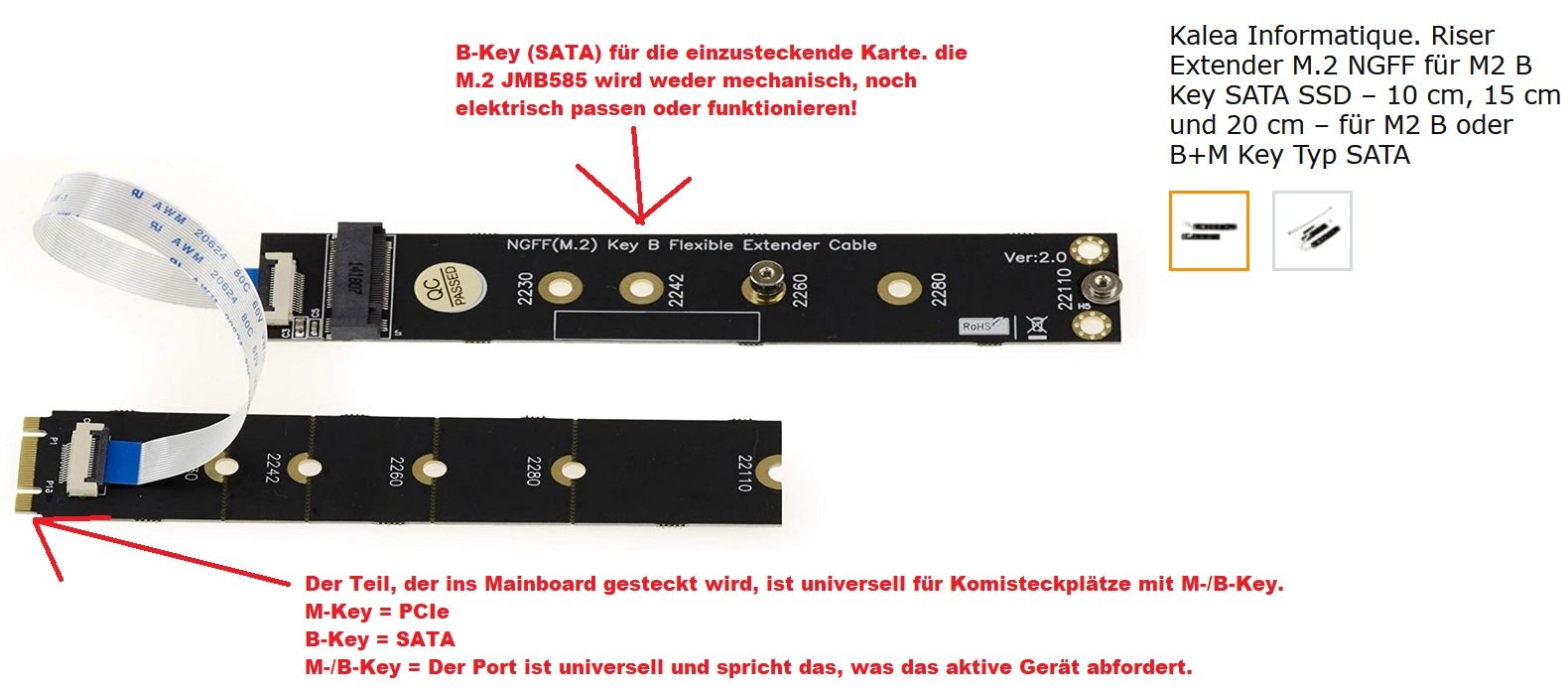

Möglicherweise böse Falle! Achtung!
Die Beschreibung bei Amazon ist etwas "wackelig"/"gebabelfischt".
"-Ermöglicht die Verlagerung der Verbinder m.2 – dieses Riser ist für SSD M2 Typ SATA nur.
-Die interne Teil kommen wird den Urlaub bei der Platzierung M2. Sie ist im Format 2230/42/60/80/110, und verfügt über die zwei Schlüsseln B und M
-Die äußeren Teil verfügt über einen Verbinder M2 mit Schlüssel B..."
Laut https://de.wikipedia.org/wiki/M.2#Formfaktoren_und_Keys
gibt es zwar auch die B.Key PCIe Kombination, aber ich bin bei der wackeligen Übersetzung eher skeptisch und gehe von dem üblichen SATA aus, weil das für den Externder (externen Teil) auch so klingt.
Du brauchst für den JMB585 auf der M.2 Karte keinen SATA M.2 (B-Key) am abgesetzten Teil sondern einen M-Key!
Der Adapter wird Dir mutmaßlich nichts für die M.2 PCIe x2 Steckkarte bringen!
Siehe Bild unten!!
Es gibt bei Amazon auch Karten, die mechanisch mit B.Key sein sollen:
https://www.amazon.de/PCIe-Adapter-Internal-Linux-Windows-M-2-NGFF-B-KEY-SATA/dp/B09GW7LMR8
Aber hier hege ich ein paar Zweifel. Wäre auch billiger.
