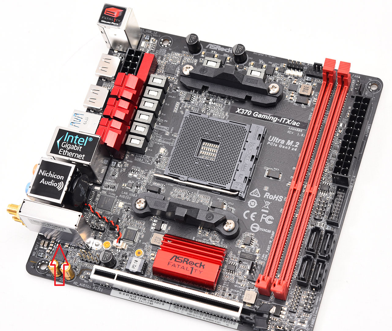

  9. so stand der dinge: die BIOS Batterie ist tot. Grundsätzlich hab ich jetzt direkt nachm start die richtige Datum/Uhrzeit im BIOS eingestellt und gebootet. Technisch darf das ja nicht der Grund für den Absturz sein da die Uhrzeit stimmt bis der mal stromlos ist. Werd mal schauen dass ich ne BIOS Batterie auftreibe im besten fall mit dem passenden Kabel ist ja leider nicht aufgesteckt Grafikkarte steckt ja aktuell noch die gt710 wodurch das thema mit wifi karte raus und den anschluss für gpu ein zukunftsthema wäre :) das WOL Plugin ist nur zum remote starten anderer geräte noch ne Idee was ich tun könnte?

  11. dass die Anmeldung noch da ist ist irrelevant da er auf nichts mehr reagiert. Ich habe einen reboot gemacht und mich direkt angemeldet. Nachdem er wieder nicht mehr erreichbar war konnte ich auch im angemeldeten zustand nichts mehr tun es scheint er hängt sich da komplett auf zum Thema Wifi Modul, den Gedanken hatte ich auch schon, jedoch ist nirgends auf dem Mainboard ein Aufsteck Modul zu finden. Wenn überhaupt ist das Modul wohl in der Metall Abdeckung der Anschlüsse versteckt. zum Edit1 sollte die BIOS Batterie leer sein, sollte er ja beim booten ne Fehlermeldung dazu bringen, da kam bisher jedoch nichts. Ich wird heut abend mal mitm multimeter drüber gehen. zum Edit2 den WoL würd ich heut abend mal deaktivieren, nutze ihn aktuell eh nicht. ein Script oder Tool nutze ich nicht. zum Edit3 auch den Pihole nutze ich aktuell nicht da auch das eine meiner Vermutungen war.
