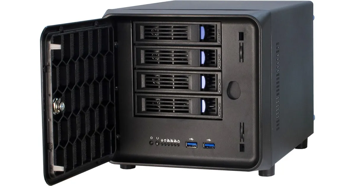

Heyho, danke für die infos. die Vermutung war richtig, das System ist in einem Inter-Tech 88887112 verbaut platz ist da etwas Mangelware. Die Idee mit W-Lan karte ausbauen und den Port missbrauchen gefällt mir, leider ist nirgends eine Port + W-Lan karte zu sehen. Ich vermute das ganze ist aufgelötet oder bei den Anschlüssen verbaut. Die Grafikkarte könnte ich noch provisorisch irgendwie unterbekommen, eine PCI-e zu NVME Karte + NVMe Adapter zu PCIe wird aber schwierig. Ich denke ich werde dann fürs erste die Netzwerkkarte mit der Grafikkarte hin und her tauschen bei bedarf und früher oder später auf ein anderes System wechseln. Das System ist im Grunde auch nur ITX geworden, da das ITX Board+CPU+RAM aus meinem alten Rechner über war.

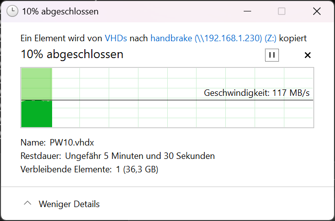

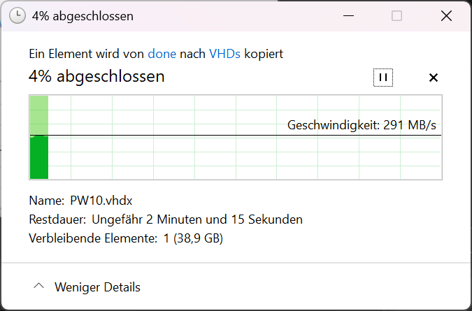

um das etwas genauer zu definieren ich habe jetzt alle Docker beendet, CPU läuft wärend dem test auf 2% auslastung und auf der cache ssd ist 0.0B/s Reads und Writes Kopiert wird von Main PC: Samsung Evo 970 Plus 2TB Ryzen 9 5900x MSI MPG B550 GAMING CARBON Melanox Connect-X3 zu Unraid: Samsung Evo 970 1TB Ryzen 7 1700 Asrock Fatal1ty B450 Gaming-ITX Melanox Connect-X3 kopiert wird zum test eine VHDX mit 42GB kopiere ich die selbe datei wieder zurück siehts so aus Randinfo Per Direktverbindung ist das kopieren vom Server zum PC unverändert auf rund 300MB/s, vom PC zum server jedoch auf 250MB/s

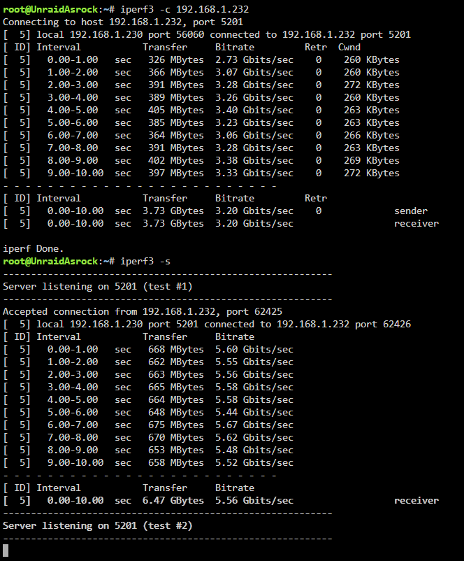

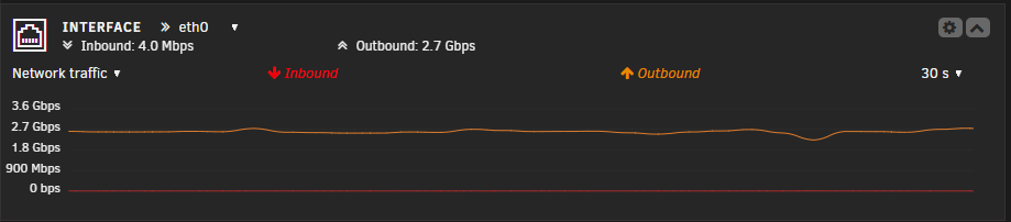

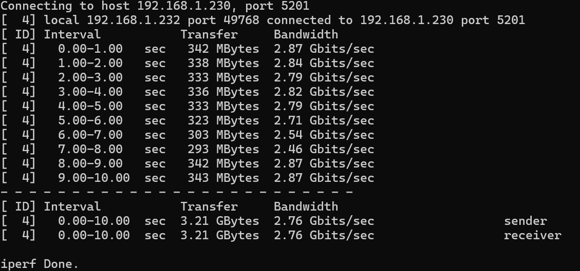

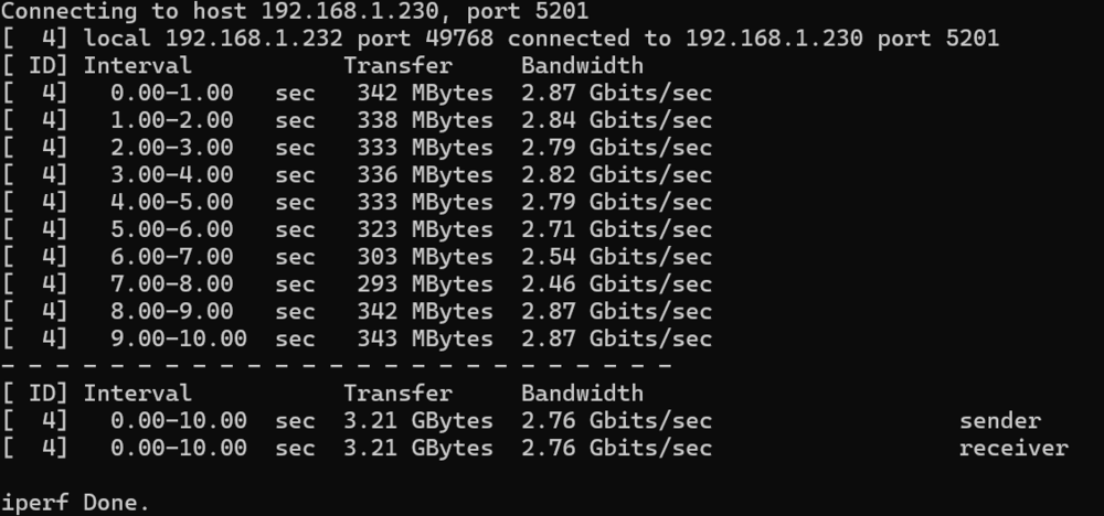

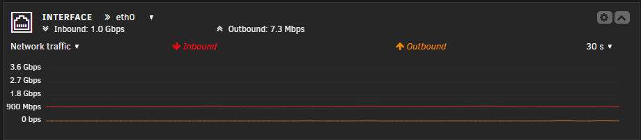

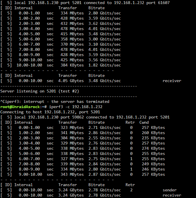

Moin so update mit den Melanox schauts besser aus aber noch nicht perfekt habt ihr noch ne idee was man verbessern könnte? die werte gibts mit dem billig switch dazwischen und die werte gibts mit direkt verbindung

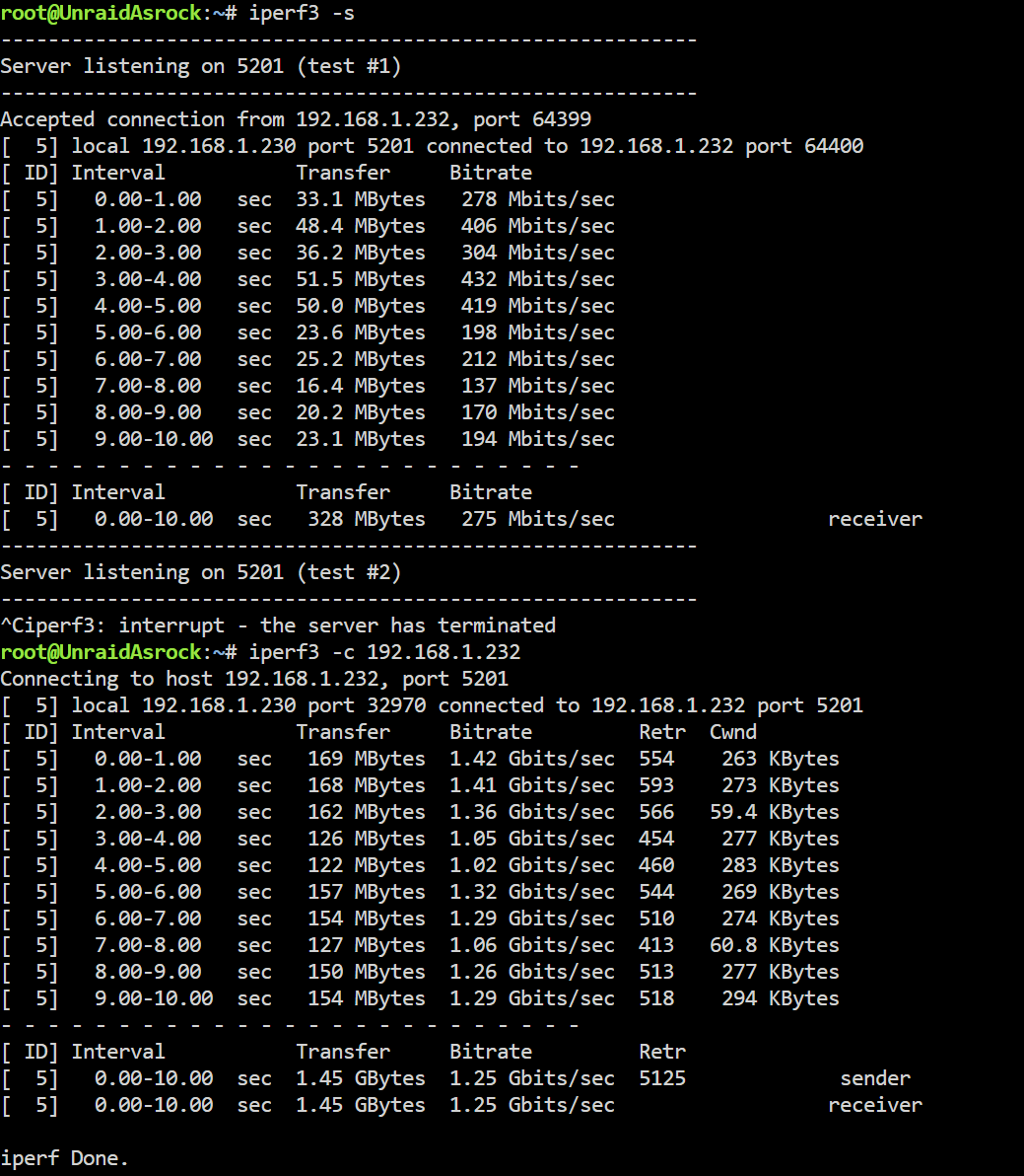

@MAM59 Paketverlust hab ich nicht auch wärend laufendem kopiervorgang. Funfact ich kann von unraid meinen PC mit 10g nicht pingen netzwerkkonfig ist sauber drin und in die Gegenrichtung funktioniert der ping. switch ich auf die onboard netzwerkkarte kann ich diese pingen hier hab ich von unraid nen ping an die fritzbox laufen auf die frage warum 10g wenn eh nur 2,5g laufen, das is ganz simpel sollte ich in nem jahr oder wann auch immer nen neuen rechner bauen und der hätte 10g schon onboard würd ich mich ärgern, jetzt nur nen 2,5g switch gekauft zu haben nun die frage der fragen, würde es sinn machen dass ich die 10g sfp karte aus meinem main pc wieder zurück gebe und mir z.b. die 10g karte von asus mit pcie x4 und rj45 hole? da die ja nur nen anschluss für pcie x4 hat sollte das ja dann auch mit 10gig klappen? müsste mir dann halt noch nen sfp+ 10g zu rj45 organisieren https://www.amazon.de/XG-C100C-Netzwerkkarte-RJ45-Port-802-3an-Base-T/dp/B071JR2ZW8/ref=sr_1_5?__mk_de_DE=ÅMÅŽÕÑ&crid=2MIVTB71VSKOG&dib=eyJ2IjoiMSJ9.yoMWJ76M4wP684R7aV_MrVGGAaLwXuc5cB7fUljigjK6EPGxrRPfsh1hpvLSg5ETKSHpR9D8PWQrT7GjKERKGEsNegDhPHWKm5tKtILJ7BrVXubCmvSc6asPlkRPrhUMhWD7Iv_WWIsvh4GhGYtncS-Kj6pb9Ajxp4bEMaLkFKnw88u_VJ4-WJJcy9fHYXcf-q9NYyv8EAHSkFG_fsNU9ZIbKQNXpBLaLKIjTPzGO5s.rKnLv66OAtkzthZs42eR63C6lCRCa0ZQ0WPGNUXd_K0&dib_tag=se&keywords=10gbit%2Bpcie&qid=1754847826&sprefix=10gbit%2Bpcie%2Caps%2C103&sr=8-5&th=1

Heyho, die 250MB/s waren von M.2 SSD zu M.2 SSD. In meinem Unraid is ein Micro ATX board verbaut mit nur einem x16 slot in welchem die 10g karte steckt. In meinem Main PC habe ich ne Grafik und die 10g karte auf nem pci-e 3.0 x4 (grad im manual nachgeschaut). Damit gehe ich jetzt mal davon aus dass da nie mehr möglich sein wird als die 250MB/s die ich erreiche wenn ich pc/server direkt verbinde. Der screenshot ist wenn ich pc und unraid direkt per dac verbinde. Der Switch ist nicht ok wenn er nur 20MB/s auf den sfp+ schafft wärend nen normaler switch auf 1G ports 100MB/s schafft. Grundsätzlich wäre ich mit den 250MB/s ja schon zufrieden der haupt grund für den wechsel war ja dass der alte switch wohl ne macke hat. Hat wer ne Empfehlung zu nem Switch der nicht zu teuer ist? Schick wäre einer, der die 250MB/s natürlich schafft, 2-4 RJ45 Ports hat (egal ob 1 oder 2,5g). Alternativ würde ich glaub ich sonst direkt auf den MikroTik CRS305 gehen.

funfact nachdem jetzt die frage nach dem switch aufkam: https://www.amazon.de/gp/product/B0C64N2QN7?ref=ppx_pt2_dt_b_prod_image&th=1 hab jetzt mal das 10g dac kabel direkt von pc zu server angeschlossen und siehe da 230-250MB/s heißt dann is der switch wohl einfach müll jemand ne empfehlung welchen switch ich mir dann am besten hol? Hatte ja schon mal den microtic im auge aber im grunde reichen mir die 2x sfp+ und die rest ports auf 2,5g ist halt nen schicker bonus. außerdem is halt schick an der stelle gleich noch 3 zusatz rj45 ports zu haben (wenn man den uplink zum router raus zählt)
