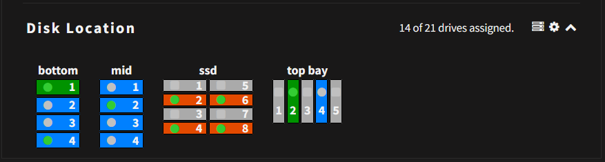

Bonjour.
Il y a un plugin pour ça. "Disk location".  Il fonctionne très bien.  Il te dit les disque que tu as et tu peux les placer en colonne ou en ranger comme dans ton serveur.  De plus il a une fonction de faire clignoté les disques sélectionner.  Très pratique.

Je viens d'essayer, vraiment bien !
Par contre est-ce qu'il y a une astuce pour voir tous les disques ?
Il me scan bien les disques mais ne me montre que 4 disques sur 8 :(

Dans l'onglet Tray Allocation, tu as essayé le bouton 'force scan all' en bas ?
oui c'est ce que j'ai fait en premier (malgré le scan de départ lors de l'install).
Je viens de lire le forum US, ils disent aussi qu'ils ne voient pas les disques SAS (justement ce sont tout mes SAS qui ne sont pas visible) :(
Sur le deuxième serveur j'ai que des SAS du coup je ne vois rien :D
