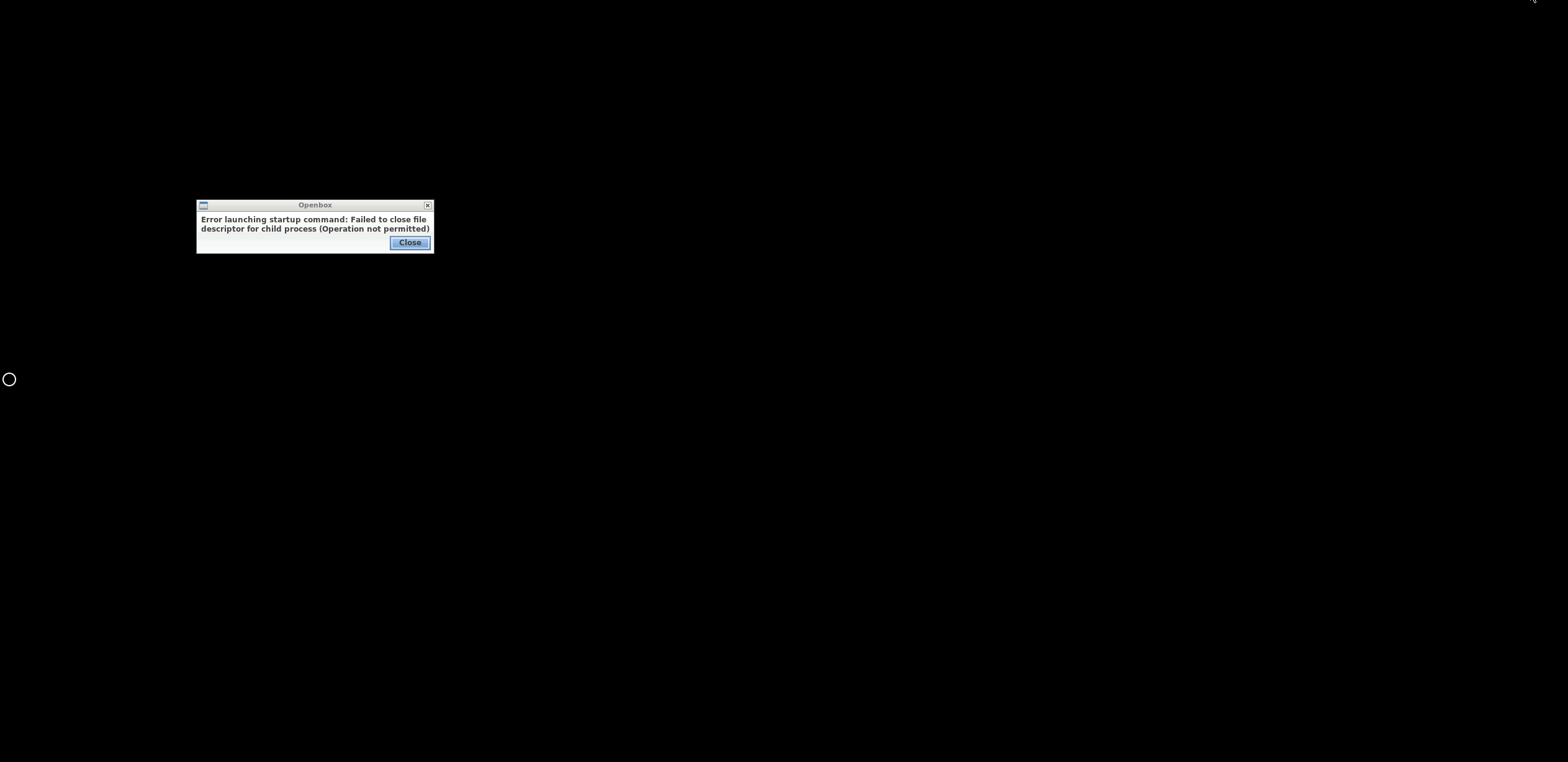

  1. Oui mais je n'ai pas le docker guacamole d'installer. C'est probablement interne au docker calibre. J'ai vu dans les forums un problème similaire qui date de 2019 et qui suggère de faire un roolback a la version 6.4. Je vais essayer ça.
  2. Bonjour a tous. Je n'utilise pas très souvent mon docker calibre, mais en fin de semaine je voulais y avoir accès, mais impossible. le docker fonctionne mais il semble y avoir un problème avec le Guacamole client je tombe sur une page étrange. voici la page et le log. Je sais pas du tout quoi faire. Je connais pas du tout Guacamole. si quelqu'un a déjà vu ça. Merci d'avance calibre log.htm

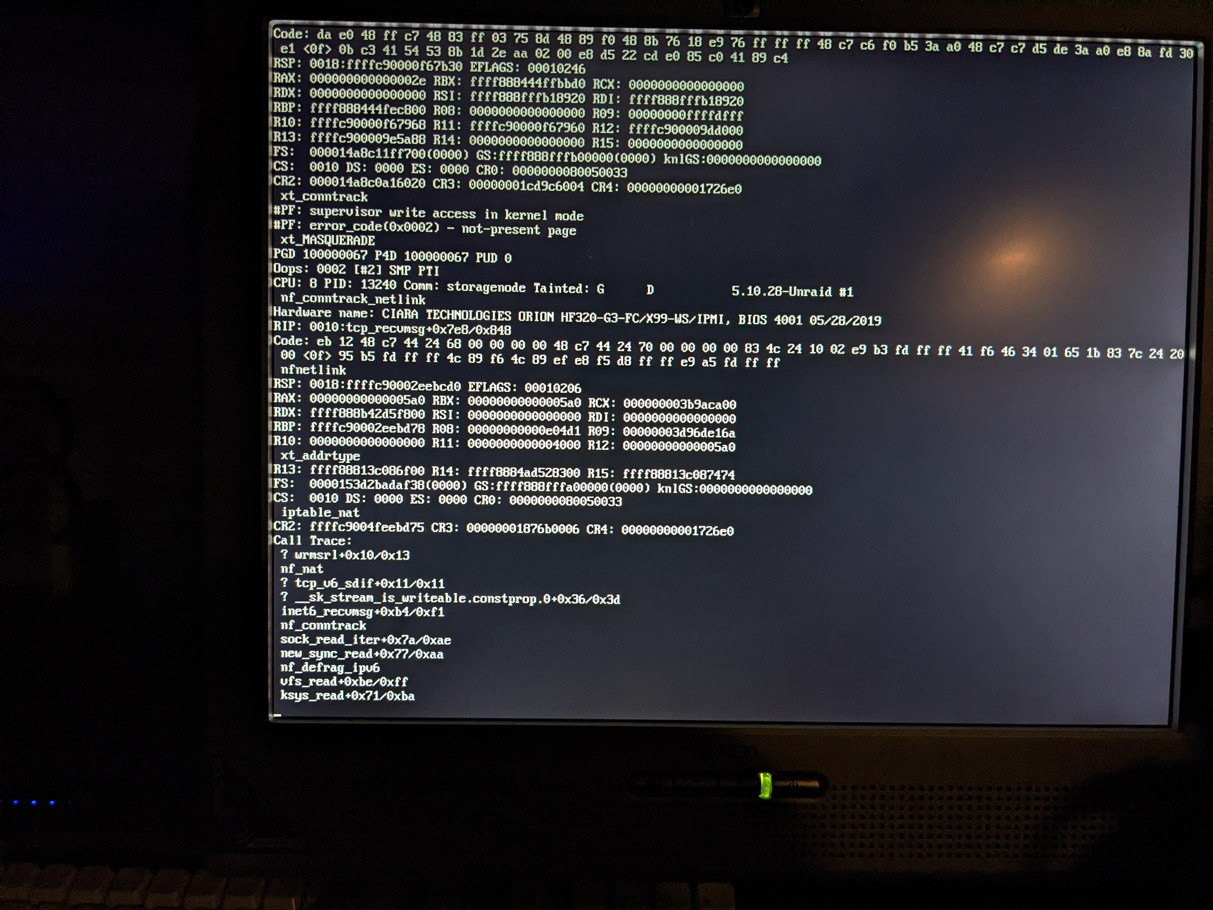

  4. Mise a jour de mon problème. Bon finalement j'avais imaginé trouver le problème, ben non guacamole n'a rien changer. J'avais toujours le même problème d’arrêt au bout de 5-6-heure. Après encore quelque jour de test et d'essai et avoir changer de clé usb, je n'avais toujours pas trouver le problème. Par la suite je me suis rappeler qu'Unraid ce chargeais dans la mémoire ram du serveur. j'ai donc procéder a un memtest pour voir l'état de la ram. Et la surprise des erreurs a la tonne. Après encore plusieurs jour de test mémoire j'en suis venu a la conclusion qu'une slot où on insert la ram sur mon motherboard est défectueuse. J'ai maintenant 16gig de moins de mémoire mais mon serveur roule sans faille depuis 1 semaine. Finalement le problème n'étais pas du tout où je pensais le trouver.

  6. Bon j'ai instaler un back-up sur une clé neuve. j'ai redemander une code d'activation et tout est reparti.....pour 6h. Je me réveil ce matin et tout est encore planté. J'ai cette page sur mon écran serveur, mais ça me dit pas grand chose. Y a-t-il un log des évènements quelque par autre que le log sur le GUI. J’arrive pas a voir si c'est un problème hardware ou un problème de Unraid. La prochaine étape c'est peut être de repartir un fresh install avec la même clé usb.
