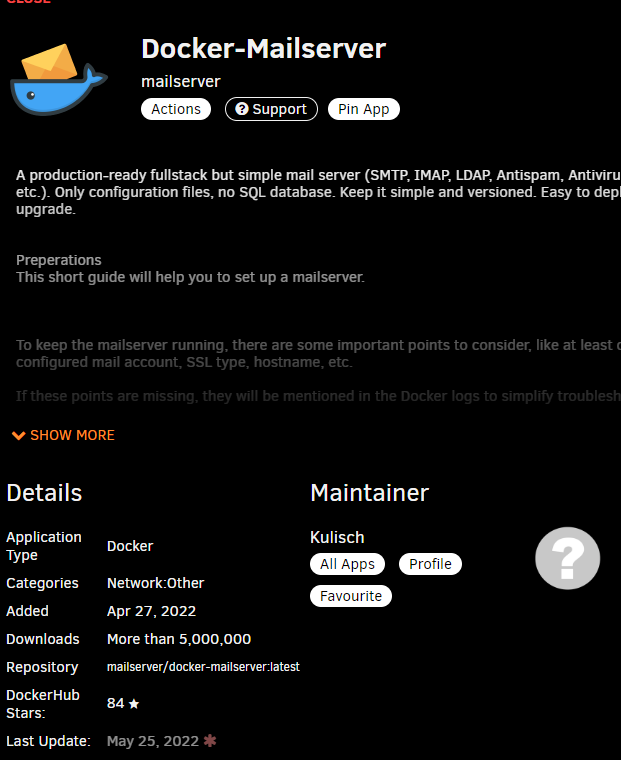

J'ai essayé DOCKER-MAILSERVER, mais impossible de comprendre quoi écrire dans le fichier conf et même on ne sait pas ou il est...
A chaque fois c'est une mystère les docs pour les docker :(

DOCKER-MAILSERVER est une solution de serveur de messagerie très (trop?) complète antispam/antivirus.
