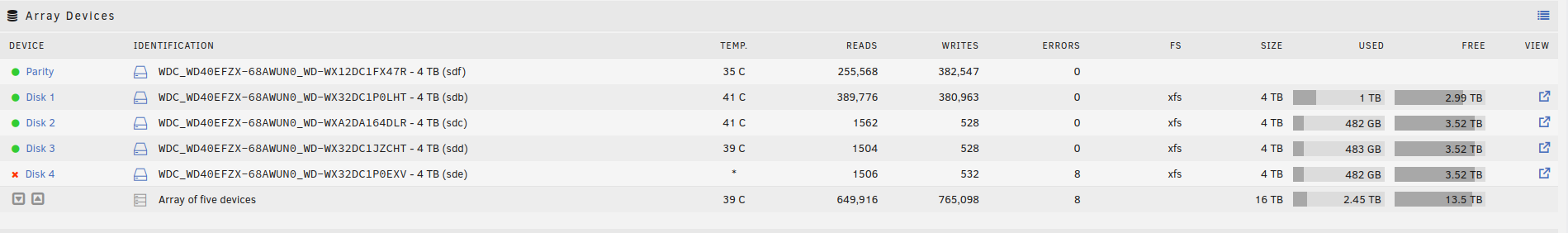

Neue Platte schon Kaputt?
Hi, kann es wirklich sein, dass in einem neuen Server die erste Platte Kaputt ist?
Der Server ist gerade mal einen Monat alt, läuft aber erst richtig seit Gestern und heute wird mir schon die erste
Platte als defekt gemeldet. Wenn ja, Platte einfach austauschen und Unraid übernimmt den Rest tippe ich mal. Das Board ist
Hotplug fähig.
Gruß
SirNibo
May 29 11:23:05 UR kernel: md: disk4 read error, sector=5860527976
May 29 11:23:05 UR kernel: md: disk4 read error, sector=5860527984
May 29 11:23:05 UR kernel: md: disk4 read error, sector=5860527992
May 29 11:23:05 UR kernel: md: disk4 read error, sector=5860528000
May 29 11:23:05 UR kernel: md: disk4 write error, sector=5860527976
May 29 11:23:05 UR kernel: md: disk4 write error, sector=5860527984
May 29 11:23:05 UR kernel: md: disk4 write error, sector=5860527992
May 29 11:23:05 UR kernel: md: disk4 write error, sector=5860528000

Wenn der Screenshot das System ist, würde ich zuerst schauen ob mein externes Backup der Daten aktuell ist und eine neue/Ersatzfestplatte beschaffen.

Du hast vermutlich den Fehler gemacht und das Array so eingerichtet? Soll heißen du hast Parität und Disk1 bis Disk4 zugewiesen und gestartet. Die Disk4 wurde dann nie genullt, sondern nur die Parität aufgebaut. In dem Fall gab es nie einen Schreibtest, sondern er hat nur von der Disk4 gelesen. Fazit: Die Platte war schon von Anfang an defekt.

Da der Server ja noch neu ist und die Daten auch auf einer anderen Kiste liegen. Wie verhält sich das System, wenn ich für die dauer der Garantieabwicklung die defekte Platte rausnehme? Die Defekte ist als sde gemeldet. Die parität Platte ist sdf. Wird nach einem neustart die sdf zur sde und das Array ist hinüber? Sollte doch eigentlich weiter funkionieren, wenn die richtige ausgebaut wird oder?
Nein, die defekte wird weiter emuliert. Das geht solange bis noch eine Disk defekt ist. Ist also etwas Risiko dabei, wenn man auf den Austausch wartet.
