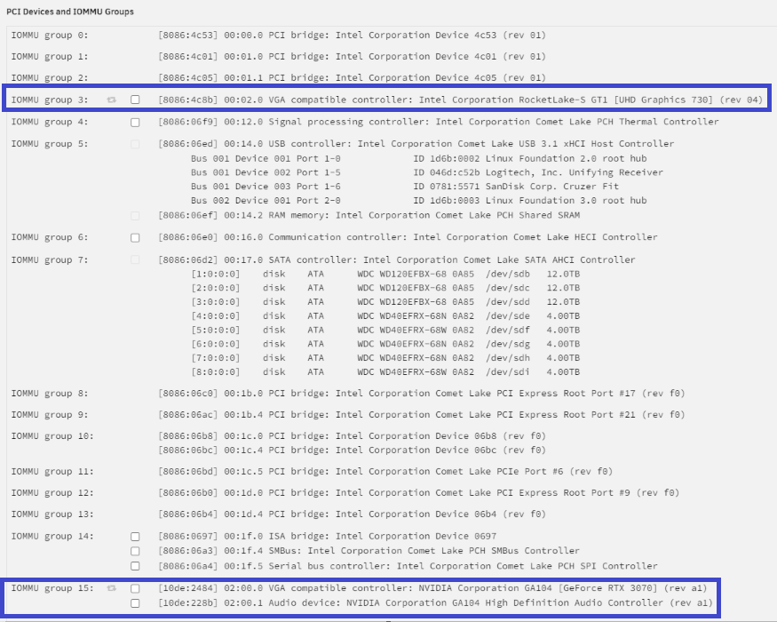

Bin heute dazu gekommen mich mit dem Server zu spielen. Ich musste einen Monitor an der Nvidia Karte anstecken um ein Bild zu bekommen. Im BIOS war die Option Internal Graphics auf Auto gestellt. Ich habe die Chance genützt und ein BIOS Update gemacht und dann meine Einstellungen angepasst. Die Option Internal Graphics steht nun auf enabled. Nach 1-2 reboots erkennt meiner Meinung nach der Server die beiden Grafikkarten. Siehe Bild. Der Befehl intel-gpu-top liefert ein Ergebnis.
